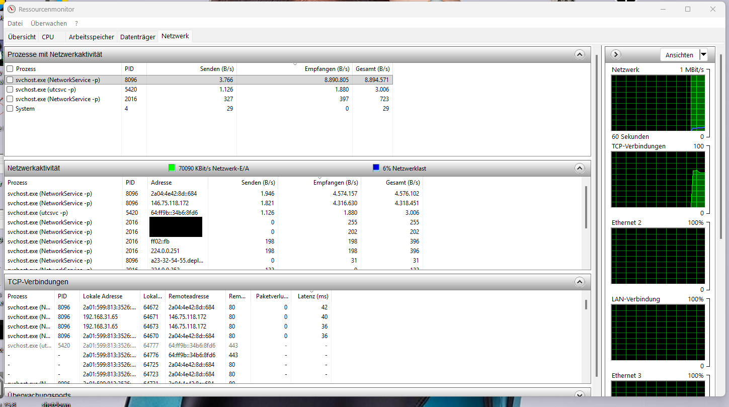

Seid dem ich Windows 11 25H2 aufgespielt habe, kommt es in unregelmäßigen Abständen, aller paar Tage, vor das mein Rechner mehrere hundert MB Daten aus dem Internet zieht. Jedoch weiß ich nicht, welches Programm dafür verantwortlich ist.
Windows Update kann es eigentlich nicht sein, das habe ich durch getaktete Verbindung und Update aussetzen unterbunden.
(Lade die Updates manuell runter und Installiere Sie, Falls Fragen diesbezüglich kommen sollten).
Laut Ressourcenmonitor zieht svchost.exe (NetworkService-p) die Daten. (siehe Anhang)
Auf Virenbefall und ähnliches hab ich schon kontrolliert. Nichts ist dabei herausgekommen. Wie gesagt, dies tritt erst auf seid dem
ich Windows 11 25H2 auf dem Rechner habe.
Was könnte noch für dieses Verhalten verantwortlich sein?

Schau in den PC-Einstellungen unter Netzwerk & Internet -> Erweiterte Netzwerkeinstellungen -> Datennutzung
Dort siehst du nach Anwendung aufgeschlüsselt, was Datenvolumen verbraucht.
Oder detaillierter mit NetWorx.
Der zeichnet auch das auf, was MS in der Datennutzung verbirgt.

Unter Datennutzung hab ich auch schon geschaut. Dort ist zwar System und Windows Update mit ca., 880 MB angegeben, wenn ich aber das Datenvolumen der letzten 30 Tage zusammenrechne, komme ich auf ca. 3,5 GB was heruntergeladen wurde.

Kannst du nicht in deinem Router/Firewall sehen, woher er die Daten zieht und welche Ports?

ist windows update. könnten also defender definitions sein, oder alles andere.

Office, Edge, Store nutze ich garnicht und hab ich auch garnicht. Unter Datennutzung wird mir da auch kein verbrauchtes Datenvolumen angezeigt.
derchris​
Nein im Router wird mir da leider nichts angezeigt,habe da keine Funktion. In der Firewall (Die Hauseigene von MS) weiß ich nicht wo ich da schauen muss.

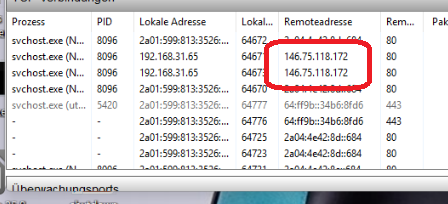

Die beiden IP-Adressen gehören zu Fastly.com, einem CDN, das auch von Windows genutzt wird.

und was genau ist das wupi
Das sind die Defender Definitions Files. Vollkommen normal soweit und nicht eingeschränkt durch getaktete Verbindungen.
Defender interessiert sich nicht für getaktete Verbindungen weil dessen Pakete recht klein sind.

Da bereits die Remote-Adresse bekannt ist (Auf dem Eingangs angehängten Screenshot) hilft wohl nur ein Abgleich: 1) Was verbindet sich über svchost und 2) wer nutzt den CDN-Dienst. Ich schätze besonders weit wird man da wohl nicht kommen, ohne viel Recherche reinzustecken (ggf. aber doch mit KI zu Hilfe als Versuch). Ansonsten würde ich auch eine Systemkomponente (ggf. Update wie schon angesprochen) vermuten. Evtl. schlägt sogar ein Update fehl und wird immer wieder neu versucht? Kommt drauf an, wie lange das Problembild schon so besteht ;)
