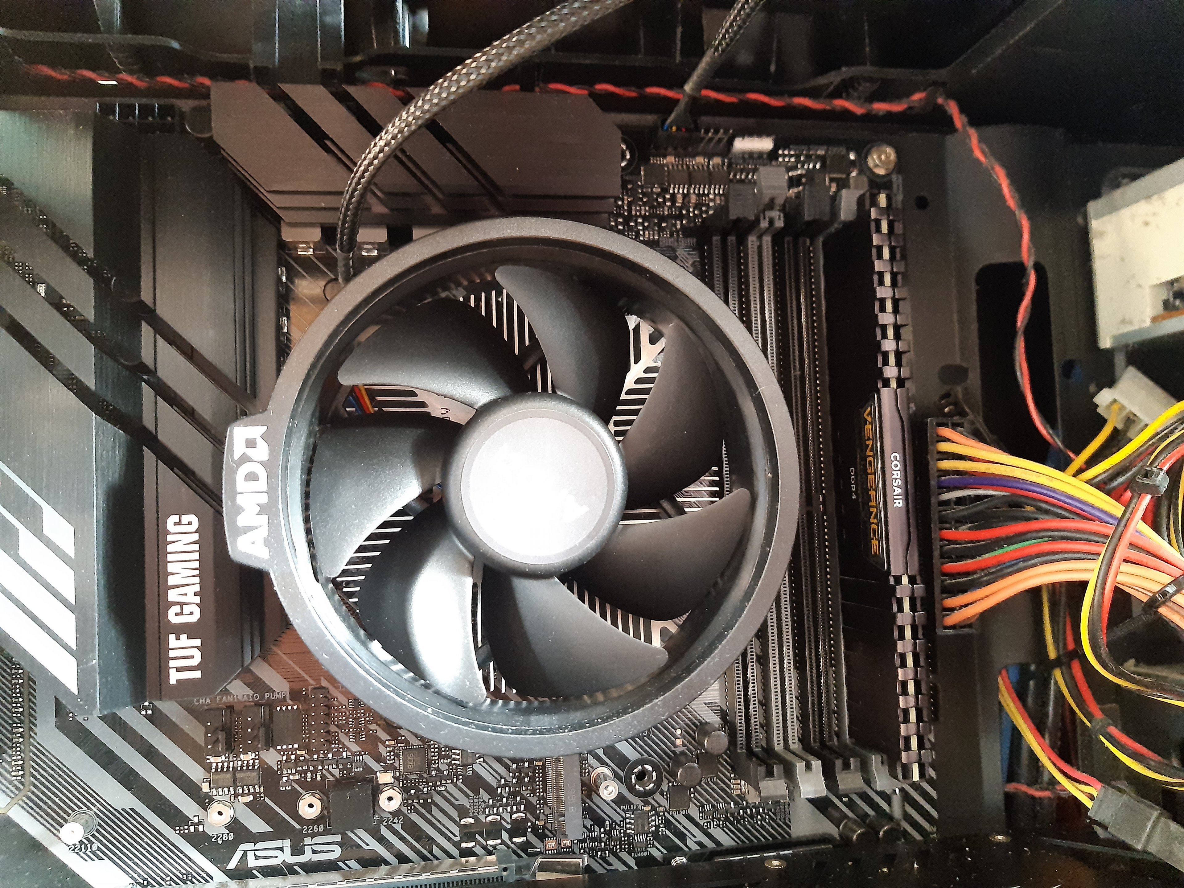

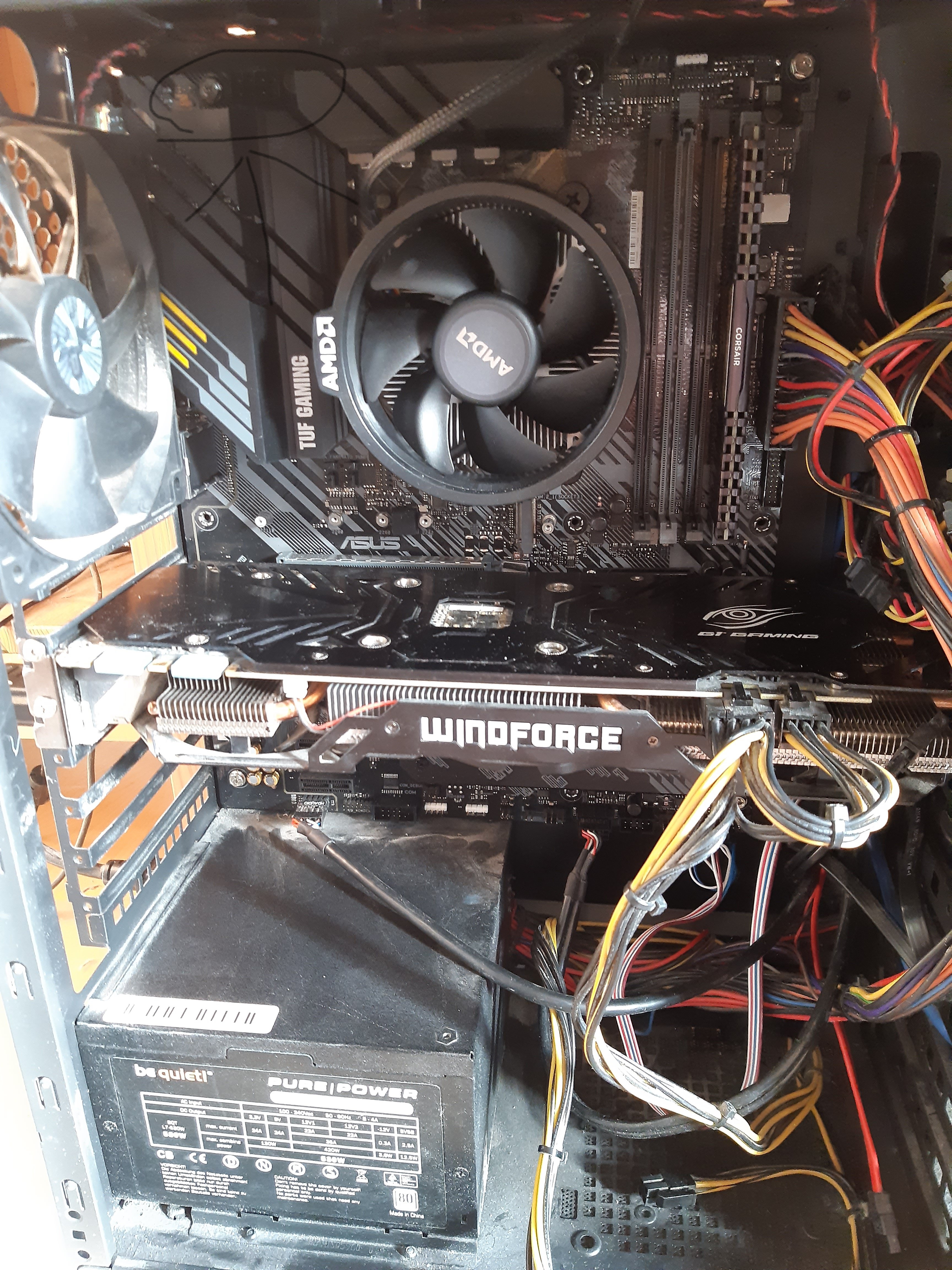

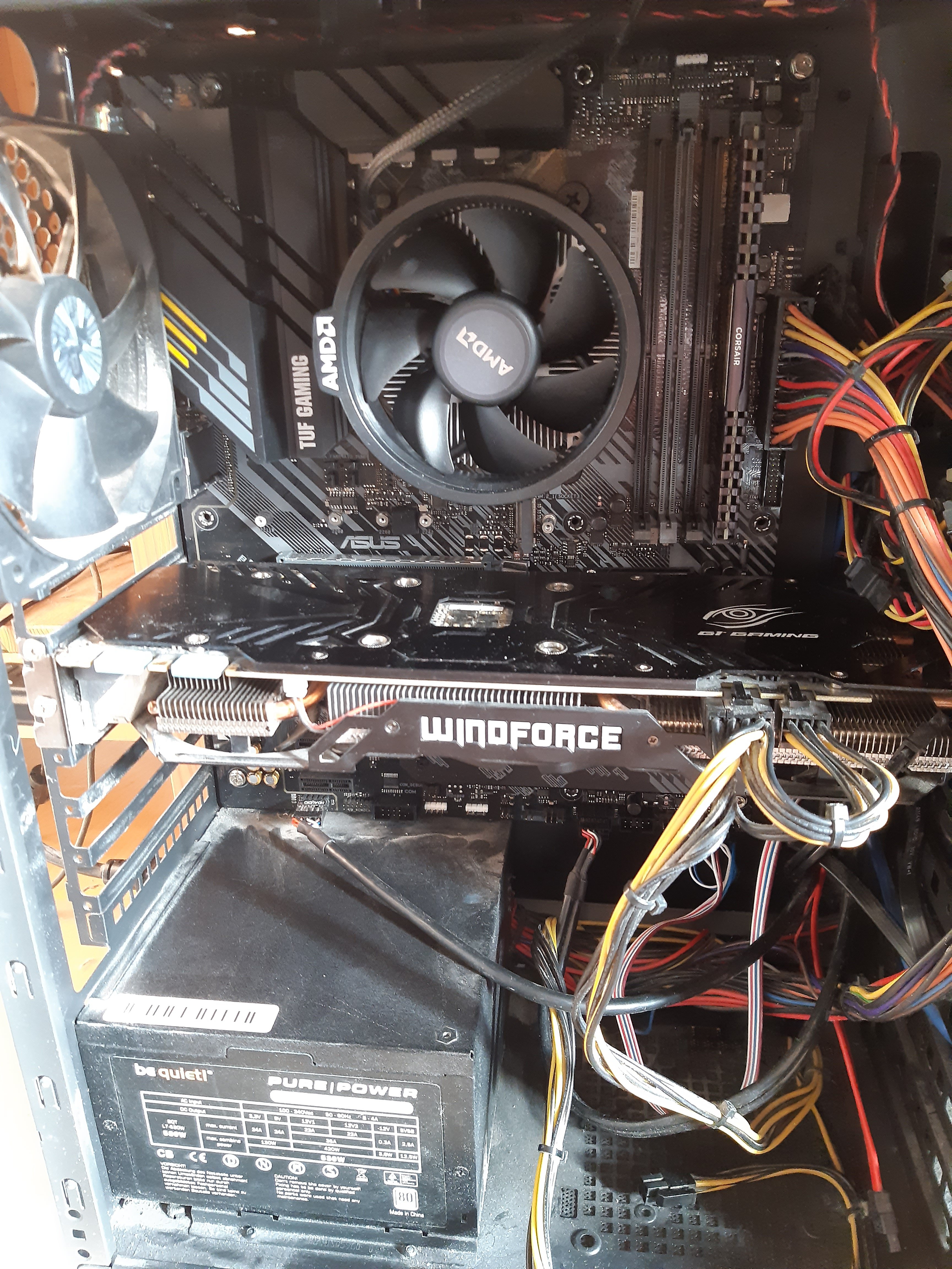

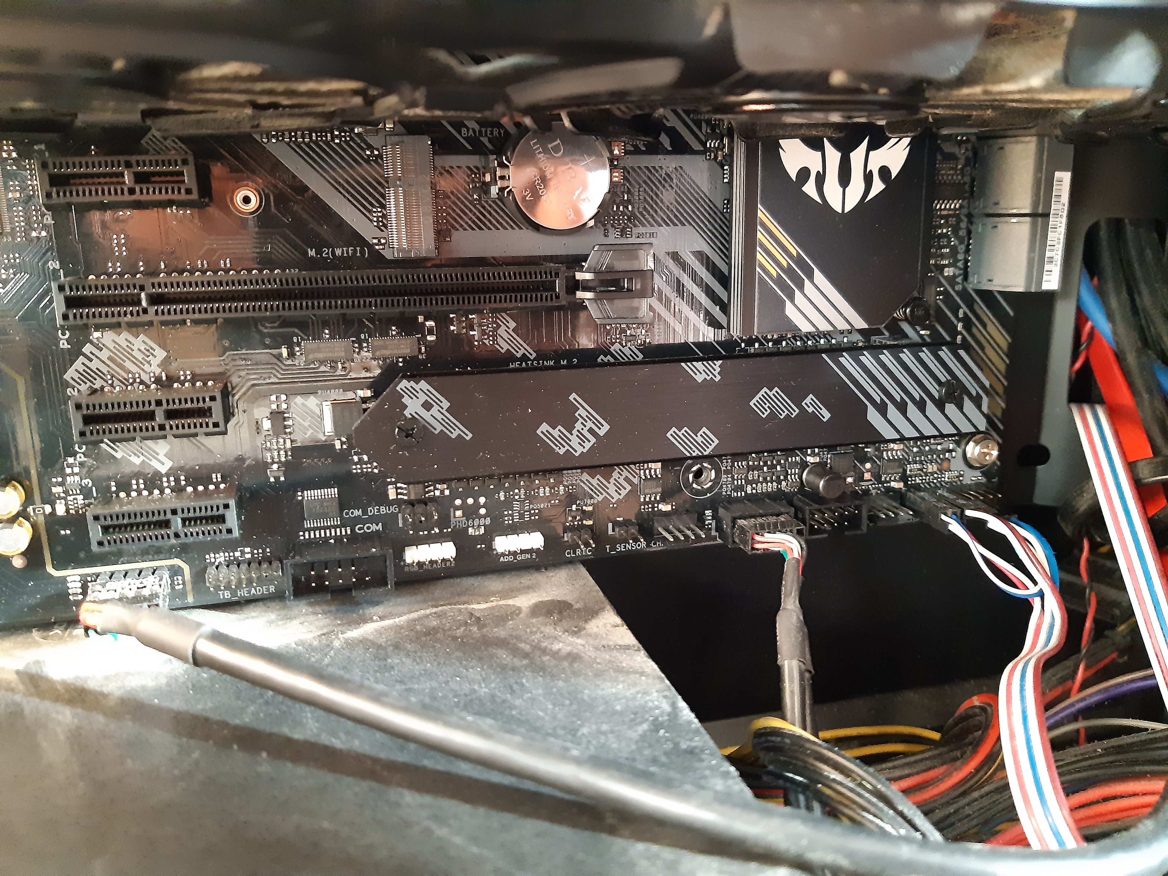

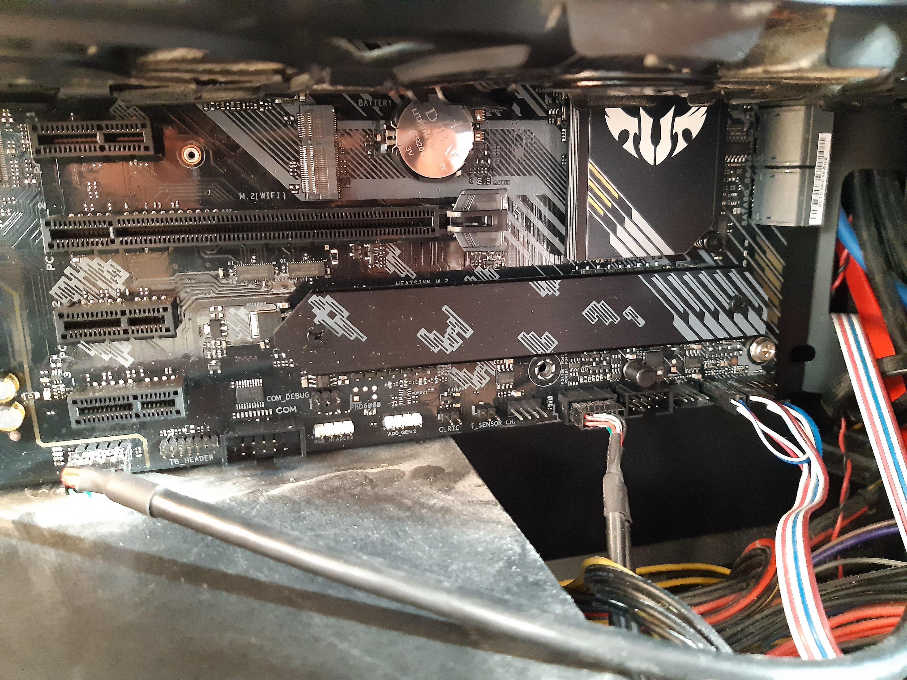

Moin. Also, hab jetzt jeweils die RAM-Stick einzeln getestet. Auch in B2 wie es die Anleitung sagt....danke für den Hinweis😉

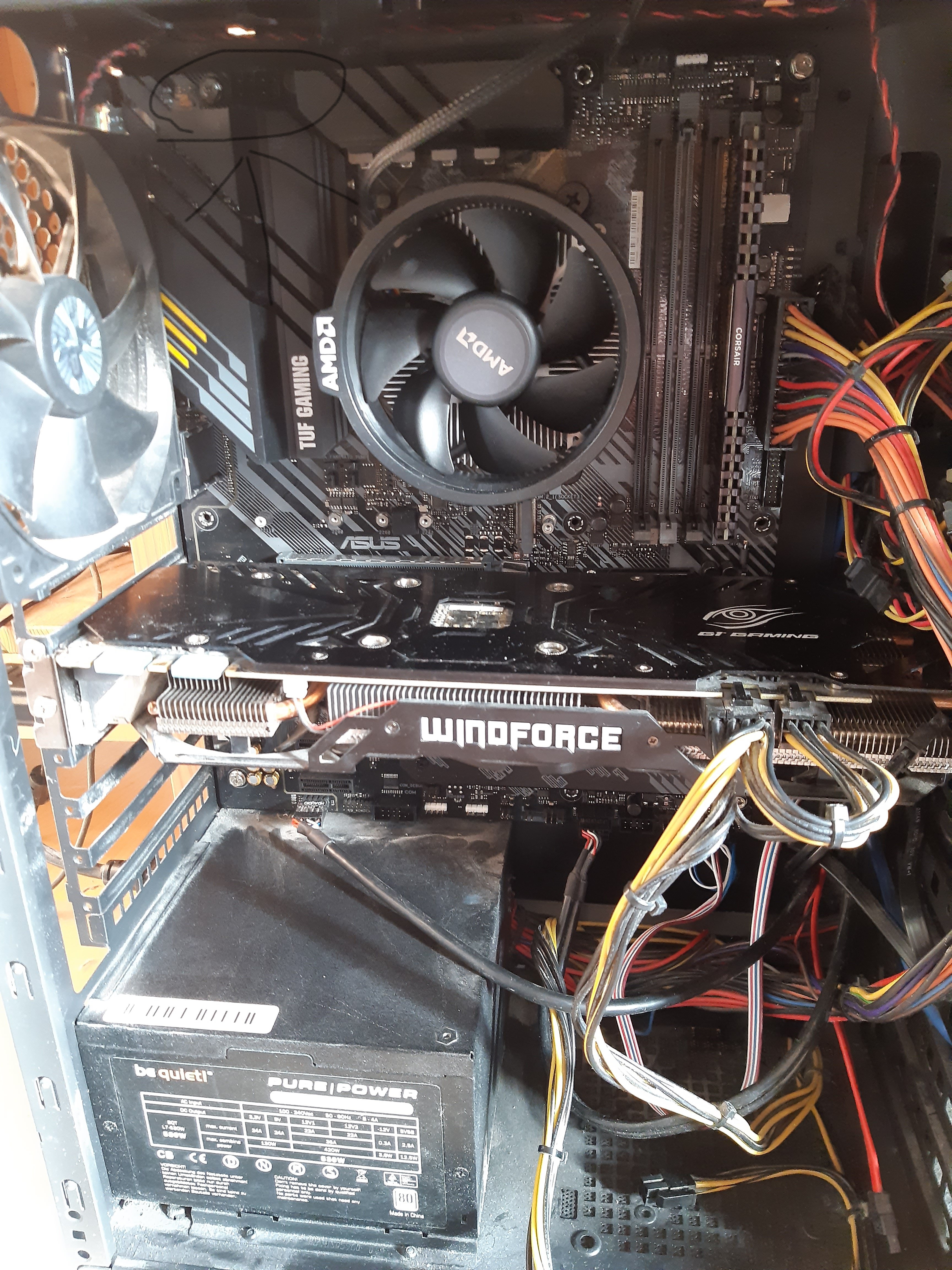

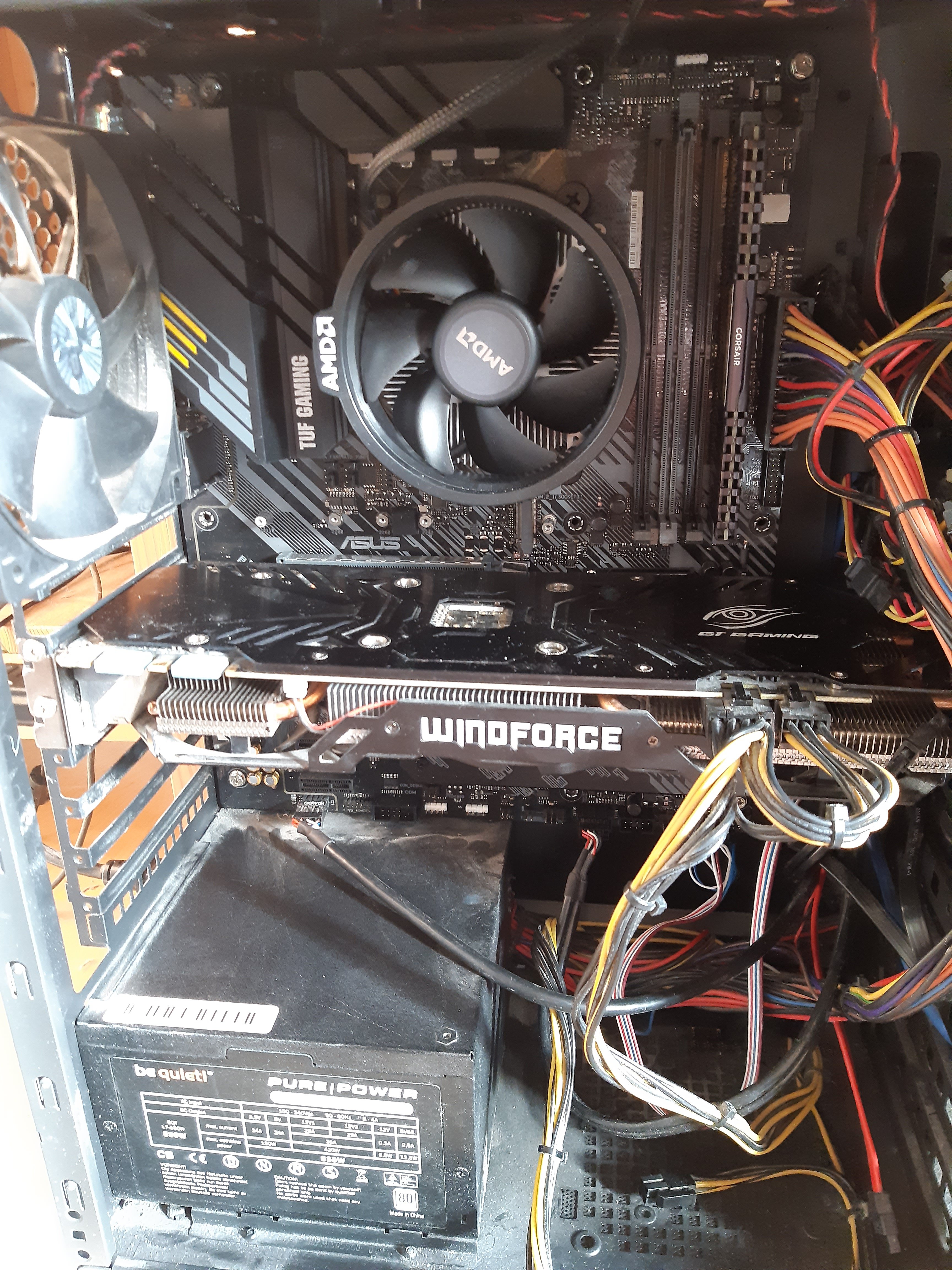

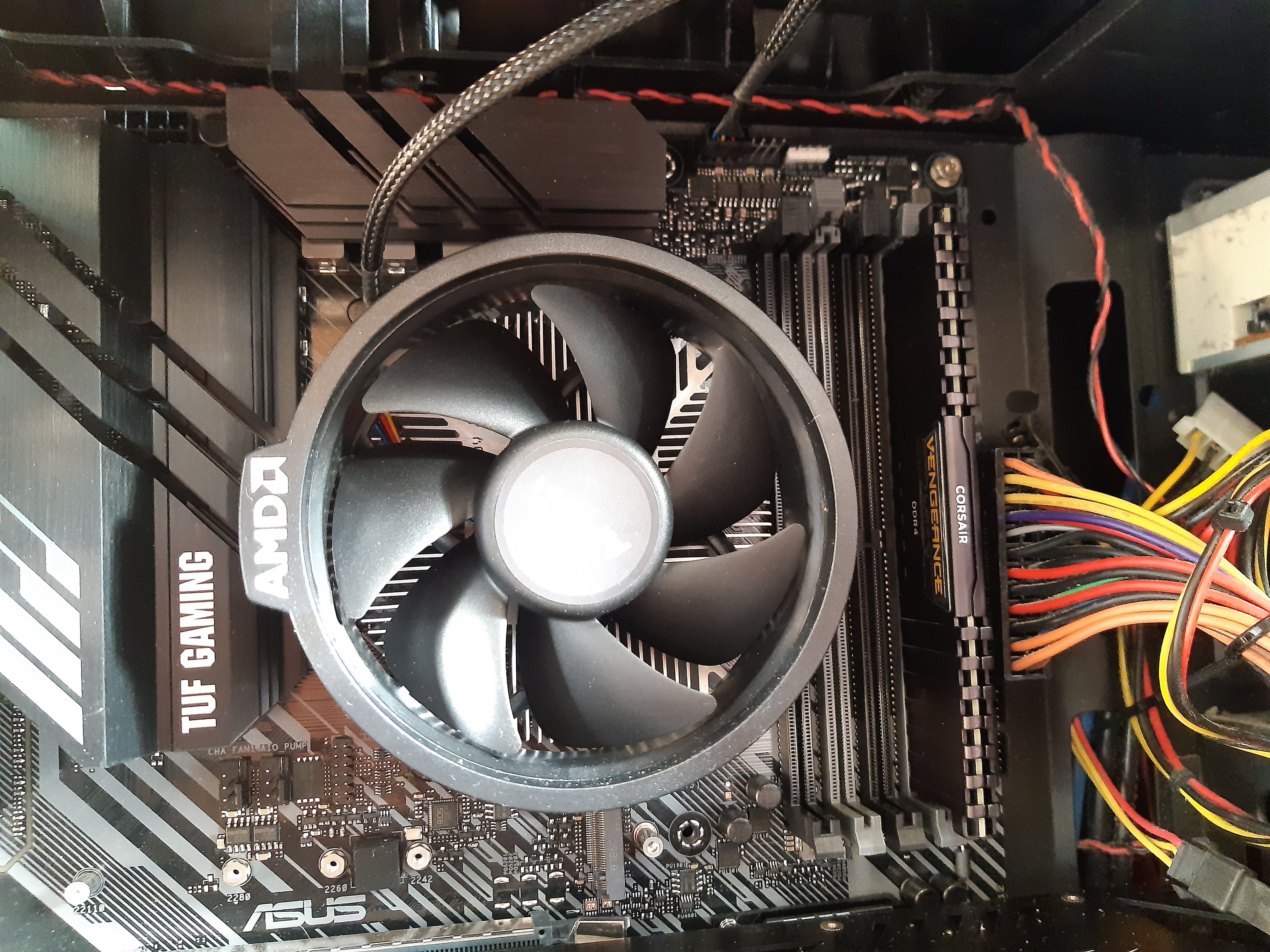

Ergebnis blieb gleich. Hab euch Fotos eingepackt.

Der zusätzliche 12V CPU Anschluss oben links fehlt!!
Naja, wenigstens war es was einfaches :)
Der 4+4 pin fehlt und einige Schrauben fehlen auch noch ( Abstandshalter richtig gesetzt)

Bei dir fehlt ganz einfach Das 8pol ATX kabel, siehe.
@peterX Das fehlende 8 pin Kabel wars und wurde schon vormittags als der Fehler erkannt.
