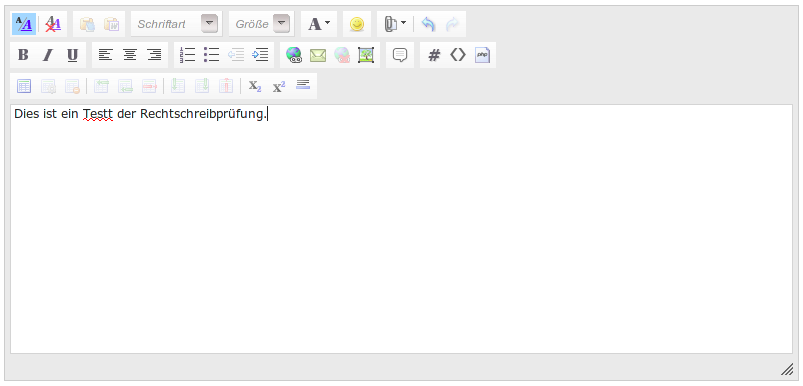

Ich habe das gerade mit Firefox 17.0.1 unter Gentoo Linux ausprobiert. Bei mir funktioniert die Rechtschreibprüfung. Zwar musste ich erst im Kontextmenü des Texteingabefeldes die Sprache auswählen, aber das scheint eine einmalige Sache zu sein (nutze Firefox nicht regelmäßig).
Ich bin ehrlich gesagt überfragt woran deine Probleme liegen, aber an unserer Website scheint es nicht pauschal zu liegen.
