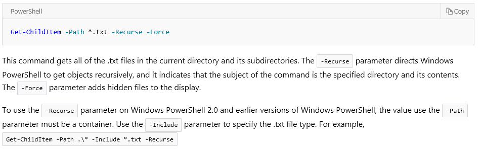

Hi Leute,
ich will den "Temp"-Ordner unter Windows mit all seinen ganzen Unterordnern löschen(Zeile3):
PowerShell:
Get-ChildItem | ? { $_.displayname -match "Windows Modules Installer"} | stop-service
Get-ChildItem C:\Windows\Logs\CBS\*persist*.log | Remove-Item
Get-ChildItem C:\Windows\Temp -recurse | Remove-Item
Get-ChildItem | ? { $_.displayname -match "Windows Modules Installer"} | start-service
klappt aber nicht. Wo muss ich das"-recurse" hinsetzen damit es klappt?
