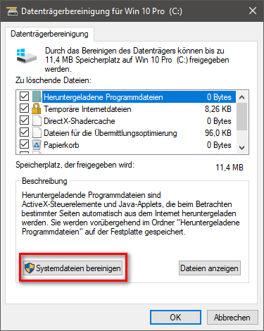

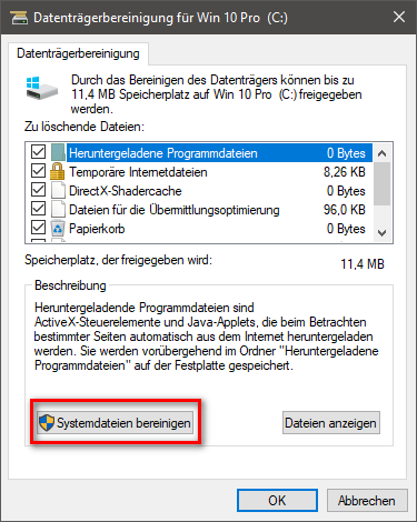

Ach ja, hast du die Datenträgerbereinigung administrativ gestartet? Der Button sieht unter Windows 11 so aus:

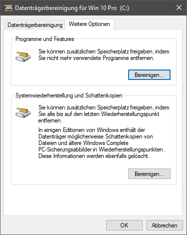

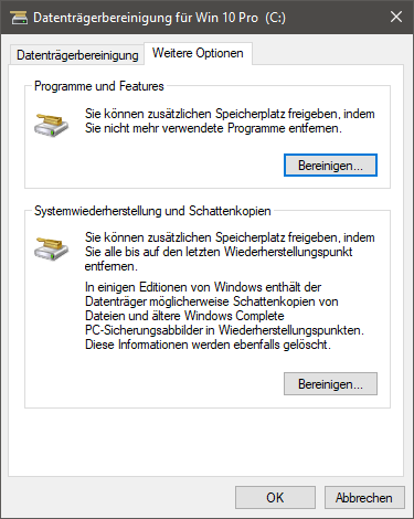

3)Systeme Volume Information (30GB)
So groß, aber wird auch nicht von der Datenträgerbereinigung erfasst, sie manuell zu löschen auch wohl gefährlich.
Windows speichert in Systeme Volume Information u.a. die Systemwiederherstellungspunkte und kann in der Datenträgerbereinigung im Reiter ''Weitere Optionen'' gelöscht werden. Würde ich bei einem produktiven System aber nicht löschen.
