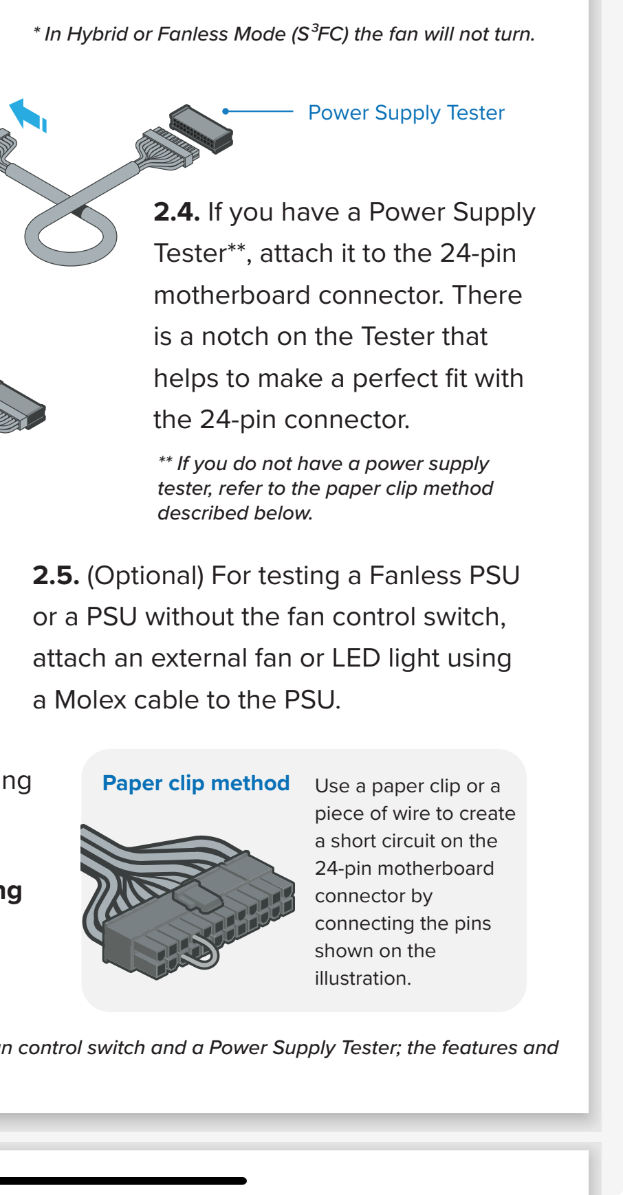

Das Risiko hält sich in Grenzen, Seasonic empfiehlt die „Paperclip“ Methode sogar in ihren Anleitungen:blodern schrieb:Sicherlich nicht ganz ungefährlich.

Ja wir reden von 12V. Wie viel Strom kann ich nicht sagen.TomH22 schrieb:Das Risiko hält sich in Grenzen, Seasonic empfiehlt die „Paperclip“ Methode sogar in ihren Anleitungen
Aber steckt man zb. etwas falsch zusammen, dann könnte man vielleicht das Netzteil komplett kaputt machen.
Die Pin Belegung ist bei 20Pol und bei 24Pol nämlich auch unterschiedlich.
Solange des Netzteil aus ist, sollten alle Pins außer 5VSB (Standby Stromversorgung) spannungslos sein. Solange es jemand schafft, nicht gerade den VSB Pin mit Masse zu brücken, sollte nichts passieren.blodern schrieb:Aber steckt man zb. etwas falsch zusammen, dann könnte man vielleicht das Netzteil komplett kaputt machen.
Man kann aber sowieso Dinge falsch zusammenstecken, die diversen Kodierungen der Stecker verhindern das nicht in jedem Fall zuverlässig. Deswegen sag ich auch immer, selbst am PC zu schrauben ist nicht komplett gefahrlos.

Da haben wir aneinander vorbei gerdet.TomH22 schrieb:Solange es jemand schafft, nicht gerade den VSB Pin mit Masse zu brücken, sollte nichts passieren.
Es gibt viel Pins mit 3V, 5V oder 12V. Wenn ich jetzt einen Pin mit 12V und Masse erwische oder mit 3V und 12V oder oder oder, dann ist das Netzteil vermutlich gegrillt. Das meinte ich damit.

Aber nicht wenn der PWR ON nicht auf Masse liegtblodern schrieb:Es gibt viel Pins mit 3V, 5V oder 12V. Wenn ich jetzt einen Pin mit 12V und Masse erwische oder mit 3V und 12V oder oder oder, dann ist das Netzteil vermutlich gegrillt. Das meinte ich damit.
