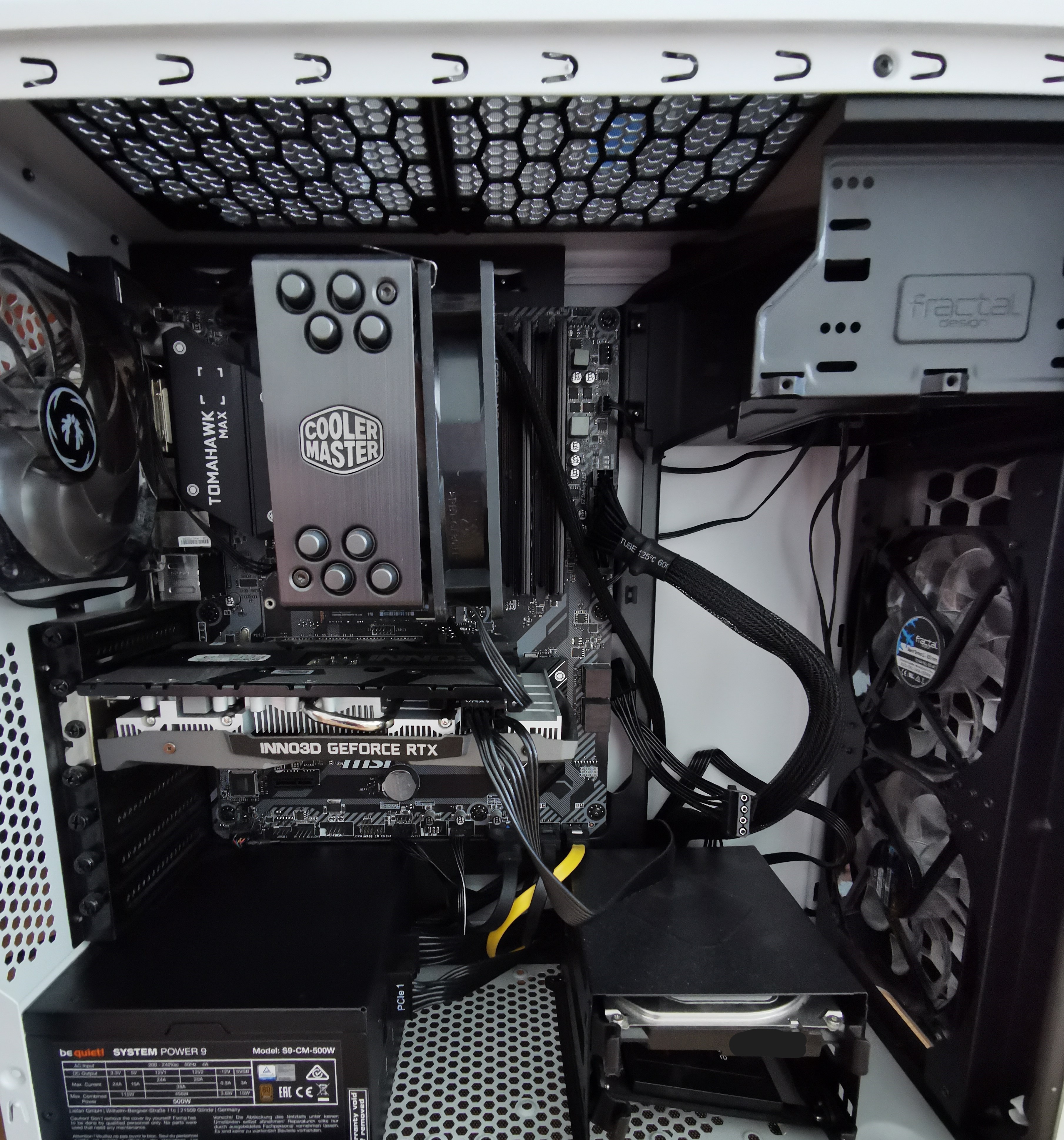

Mir ist leider ein RedBull Zero auf dem PC umgefallen und oben in die Lüftung gelaufen während der PC an war, ca 0,1 bis 0,2 Liter. Den PC habe ich sofort aus gemacht und vom Strom genommen. Dann habe ich alles im PC sauber gemacht und nach 2 Tagen wollte ich ihn wieder anschalten und nun geht er nicht mehr an, er gibt kein Mucks von sich.
Was könnte da kaputt sein?

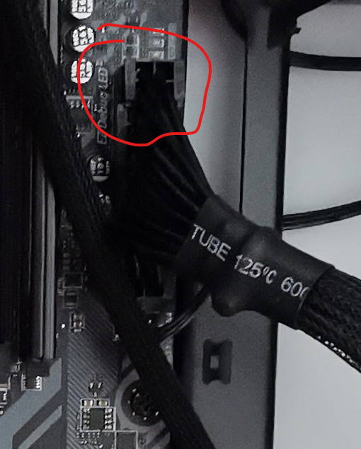

Es könnte auf jeden Fall schonmal helfen den 4 Pin Teil vom 24 Pin Atx Stecker richtig einzustecken.
Und der 2 Pin von dem 6+2 Pin Gpu Anschluss scheint ebenso nicht korrekt gesteckt ist allerdings schwer zu erkennen.
Die Plastiknasen gehören unter die der größeren Stecker Teile.

Das sieht irgendwie schon mal nicht bündig aus, als ob die oberen 4 Pins nicht richtig drin sind
Reaktionen: Cyberpunk61, cutterslade1234, Dextro1975 und 5 andere
Gutes Auge aber daran lag es leider nicht.
