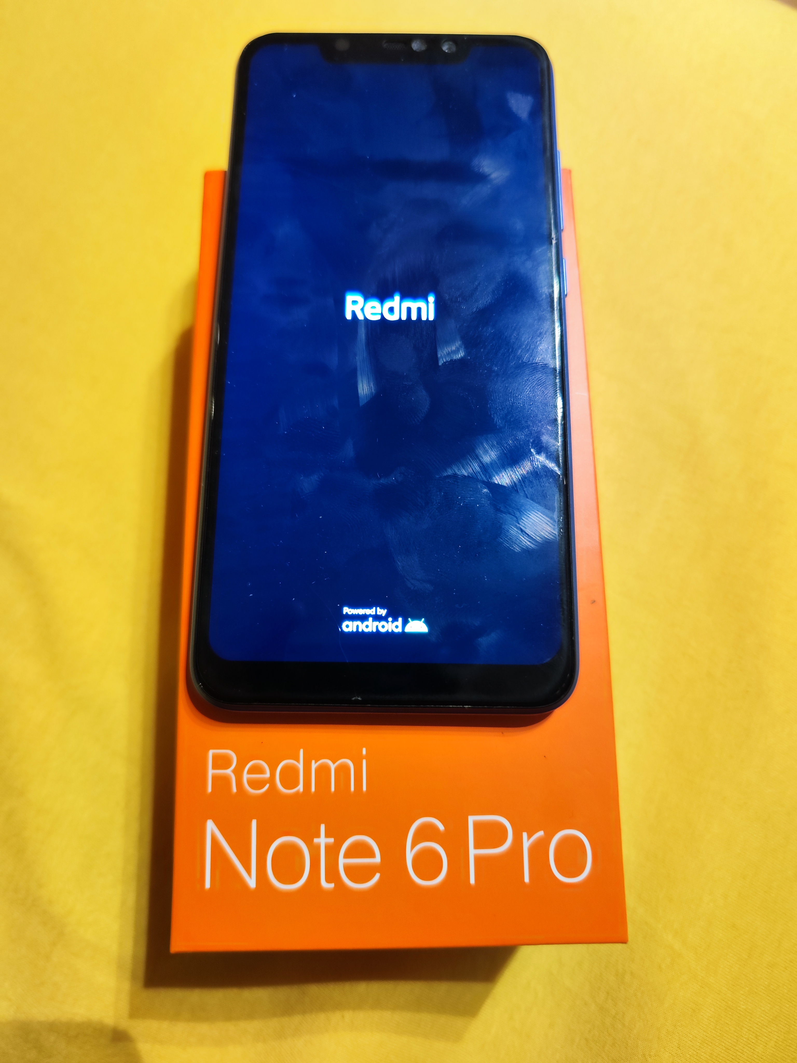

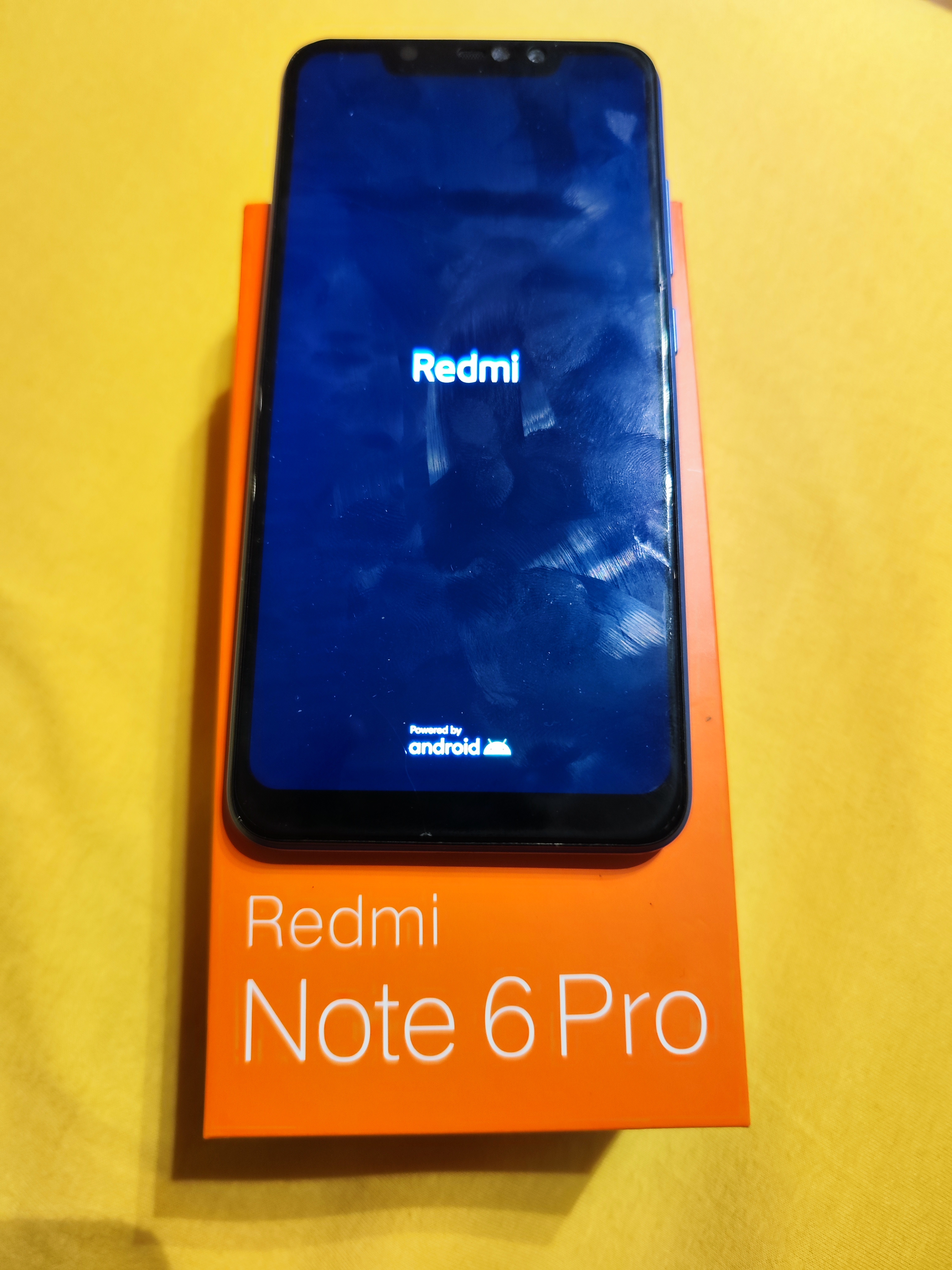

es gibt ein Problem mit dem Handy meiner Mum.
Es handelt sich um das Redmi Note 6 Pro Global Version.
Das Handy ist ausgegangen und dann wieder angegangen und hängt dann im Booten fest. IMG_20231015_205009.jpg

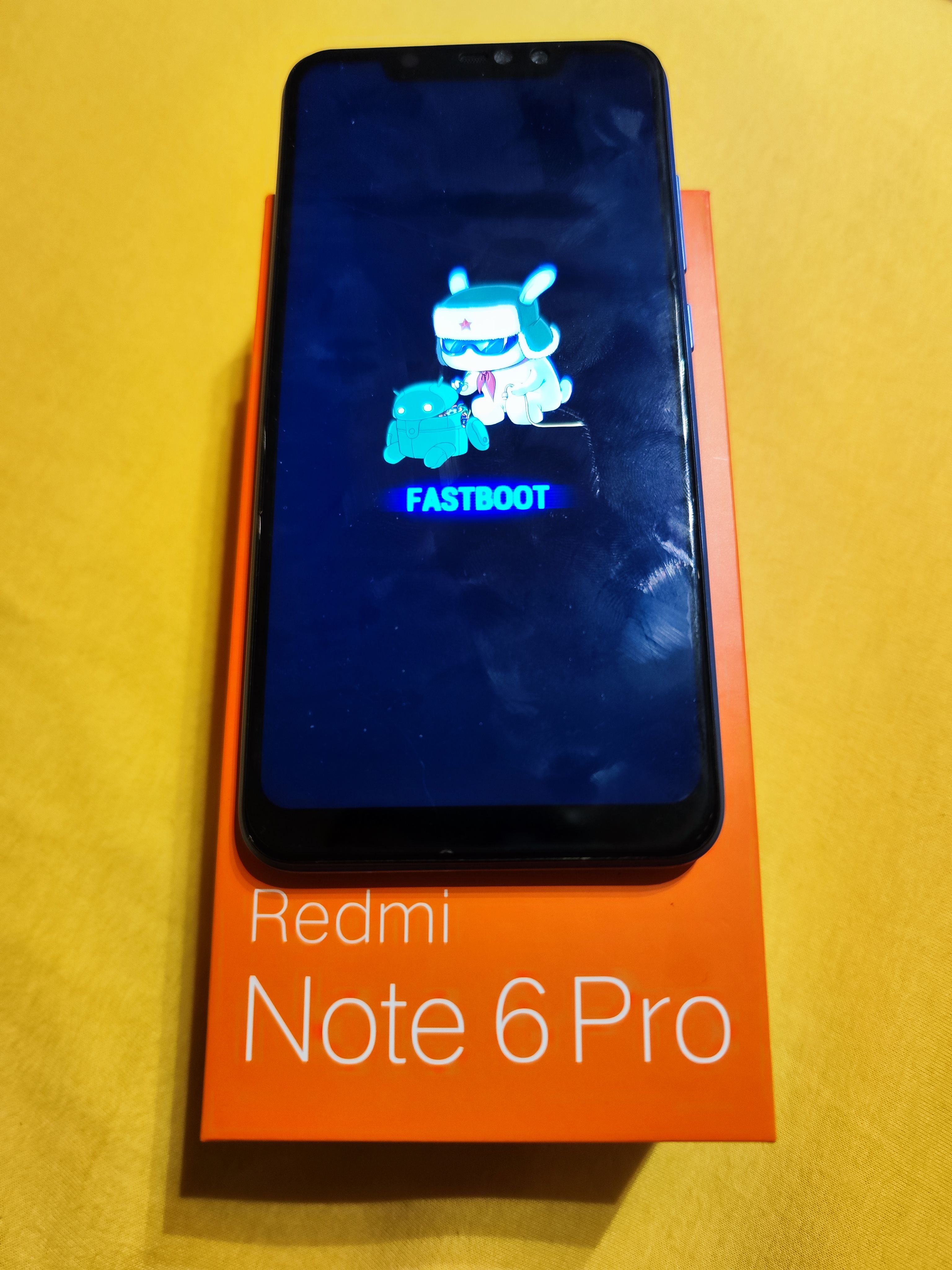

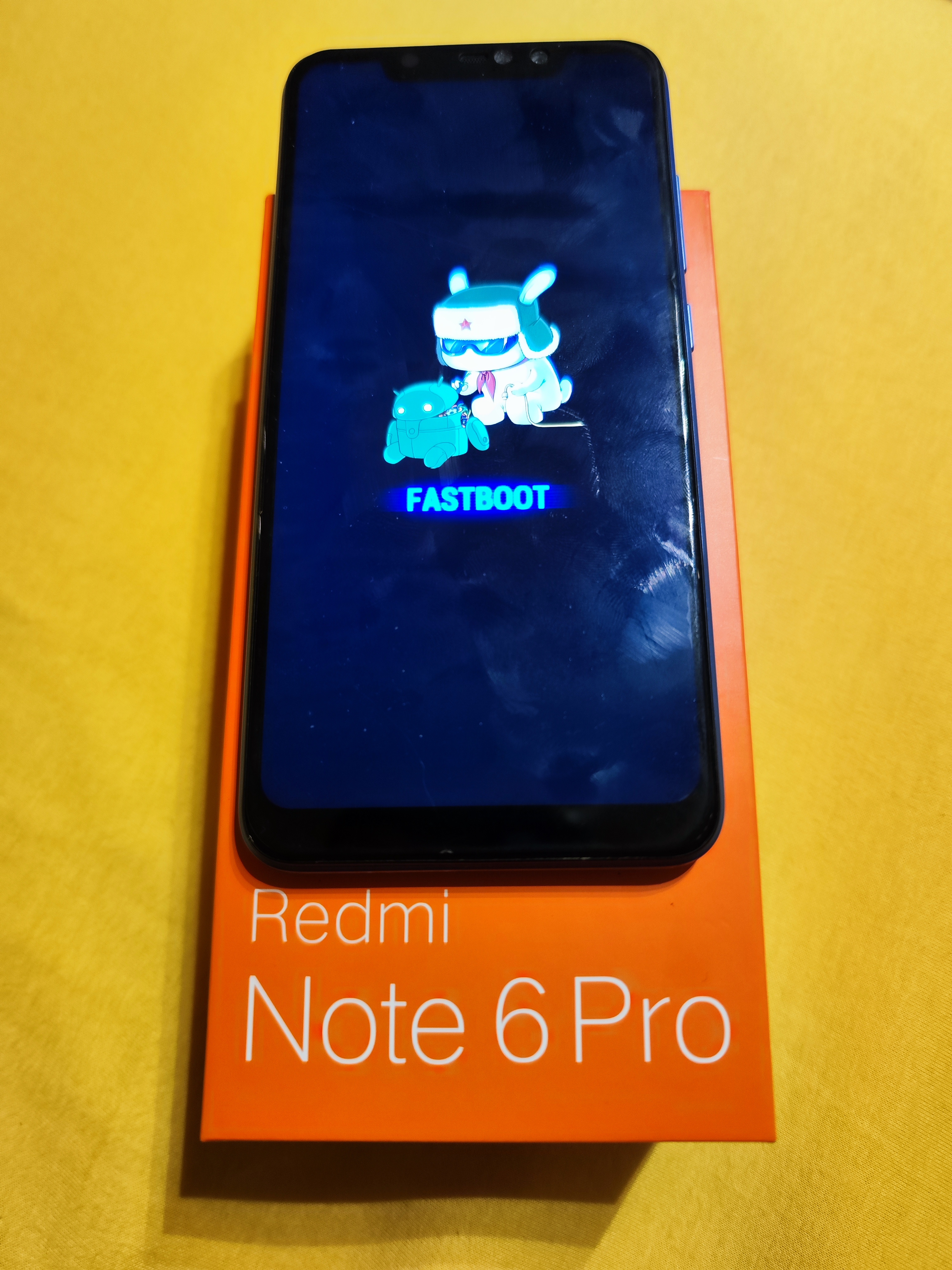

Ich schaffe es in den Fastboot Modus zu kommen mit Lautstärke runter + Power gleichzeitig gedrückt halten.IMG_20231015_205026.jpg
Aber ich schaffe es nicht in den Recovery Modus zu kommen, der mit Lautstärke hoch + Power gleichzeitig geht bzw. nach dem Vibrieren den Powerknopf loslassen, aber den Lautstärke hoch noch festhalten, bis man normalerweiße in den Recovery Modus kommt. Es werden beide Sachen im Internet geschrieben, aber beides funktioniert nicht.

Wenn ich im Fastboot Modus bin und es an den PC anstecke, kommt zumindest der Ton, dass etwas erkannt wurde.
Gibt es eine Möglichkeit, wenn es mit dem PC verbunden ist, in den Recovery Modus "zu zwingen"?

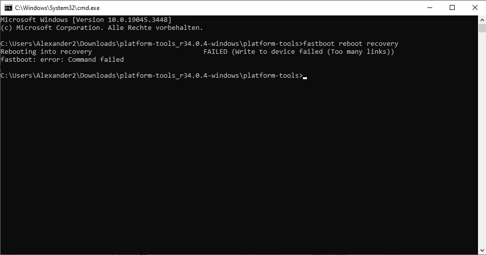

Ok, du kommst in den Fastboot/bootloader Modus, und das das gerät wir noch am PC erkannt. Dass heißt dass du es mit der folgenden Software steuern kannst
https://developer.android.com/tools/releases/platform-tools
Die Bedienung erfolgt in der Windows Eingabeauforderung, dort könntest du es erstmal mit folgendem Befehl in den recovery Modus wechseln
fastboot reboot recovery
Ansonsten versuchs mal mit
fastboot erase cache
Bzw.
fastboot erase dalvik cache

Bekomme diese Fehlermelduing dabei:
Edit: Ausgesteckt wieder eingesteckt und dann die Andere bekommen.
Die Meldung klingt so als würde das Gerät nicht richtig erkannt

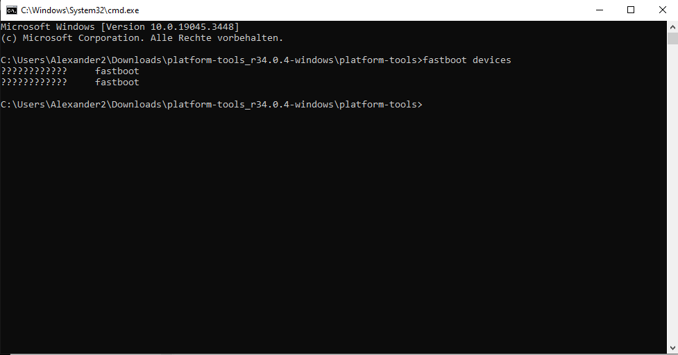

Was zeigt der Befehl
fastboot devices
Vermutlich werden noch die passenden Treiber fehlen, war mir nicht mehr sicher ob die bei den Plattform Tools mit dabei waren. Mal diese hier probieren:
https://adb.clockworkmod.com/
Das mit den ??????? sieht nicht gut aus (und eigentlich sollte da auch nur ein Gerät auftauchen), die wahrscheinlichste Ursache ist dass die cmd nicht als Administrator gestartet wurde.
Ansonsten: Wurden die Universal ADB Drivers installiert?
