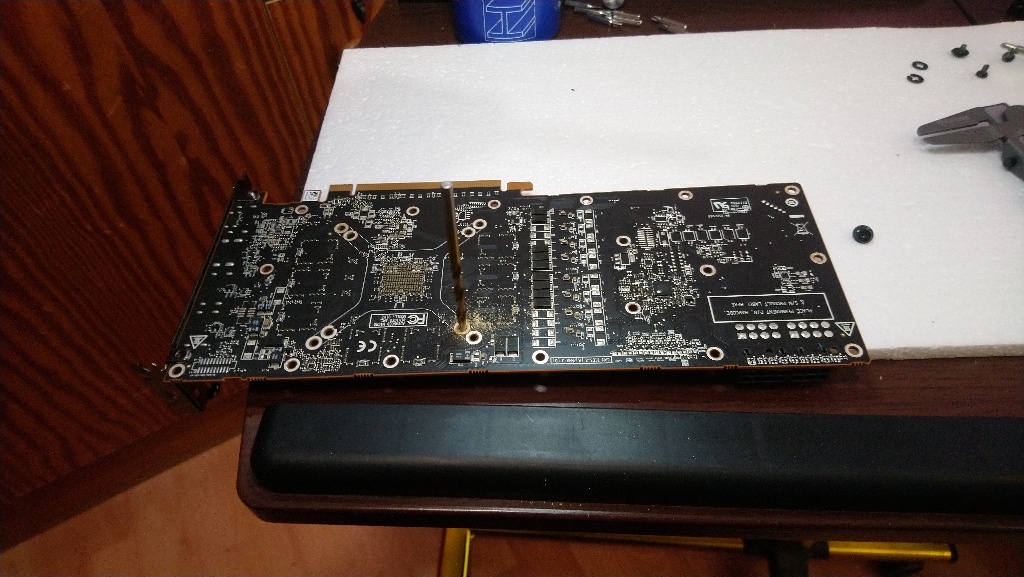

Hallo zusammen, möglicherweise hab ich meine GraKa geschrottet. Evt kann mir jemand helfen nen Fehler zu finden, falls noch ne chance besteht.
Karte ist eine Sapphire 5700 xt
Ich habe die Bohrungen der Platine etwas aufgebohrt um die kraken g12 zu montieren, da die Schrauben sonst so verspannt in der Halterung sitzen.
Jedenfalls wenn ich die Karte jetz einbaue, leuchten am Mainboard die Vga und Boot Led.

Naja lasst mal die Kirche im Dorf... Um die Halterungen werden sicher keine Leiterbahnen laufen. Man erkennt es auf dem Bild relativ schlecht, aber bist du aus dem markierten bereich der Halterung rausgekommen? Oder Platine stark durchgebogen während dem bohren?
Muss allerdings den Vorpostern recht geben: Wenn sie nicht mehr läuft hast du wohl mechanisch irgendwas auf der Platine kaputt gemacht. Ergo Elektroschrott.

Hast du die Karte tatsächlich auf Styropor gelegt? Wenn ich mit Styropor hantiere, bekomme ich immer eine gewischt. Durch die Reibung lädt sich das doch auf, also wenn nicht durch das Bohren zerstört, dann durch die elektrostatische Aufladung. Tatsächlich glaube ich nicht mal, dass durch das Bohren selbst die Karte geschrottet wurde, da unmittelbar an den vorhandenen Bohrungen keine Leiterbahnen verlaufen. Diese Stellen stehen ja bei der Montage immer unter mechanischer Beanspruchung, was vorhandene Leiterbahnen potentiell schädigen würde. Auf dem Bild sieht es auch nicht so aus, als hättest du die Löcher um mehr als 0,1mm aufbohren wollen, also noch innerhalb des "Rings", in dem imho keine Leiterbahnen vorhanden sind.
Nichts desto trotz wirst du wohl während des Bohrens irgendetwas beschädigt haben, wenn nicht sogar "nur" durch die Styropor"unterlage".

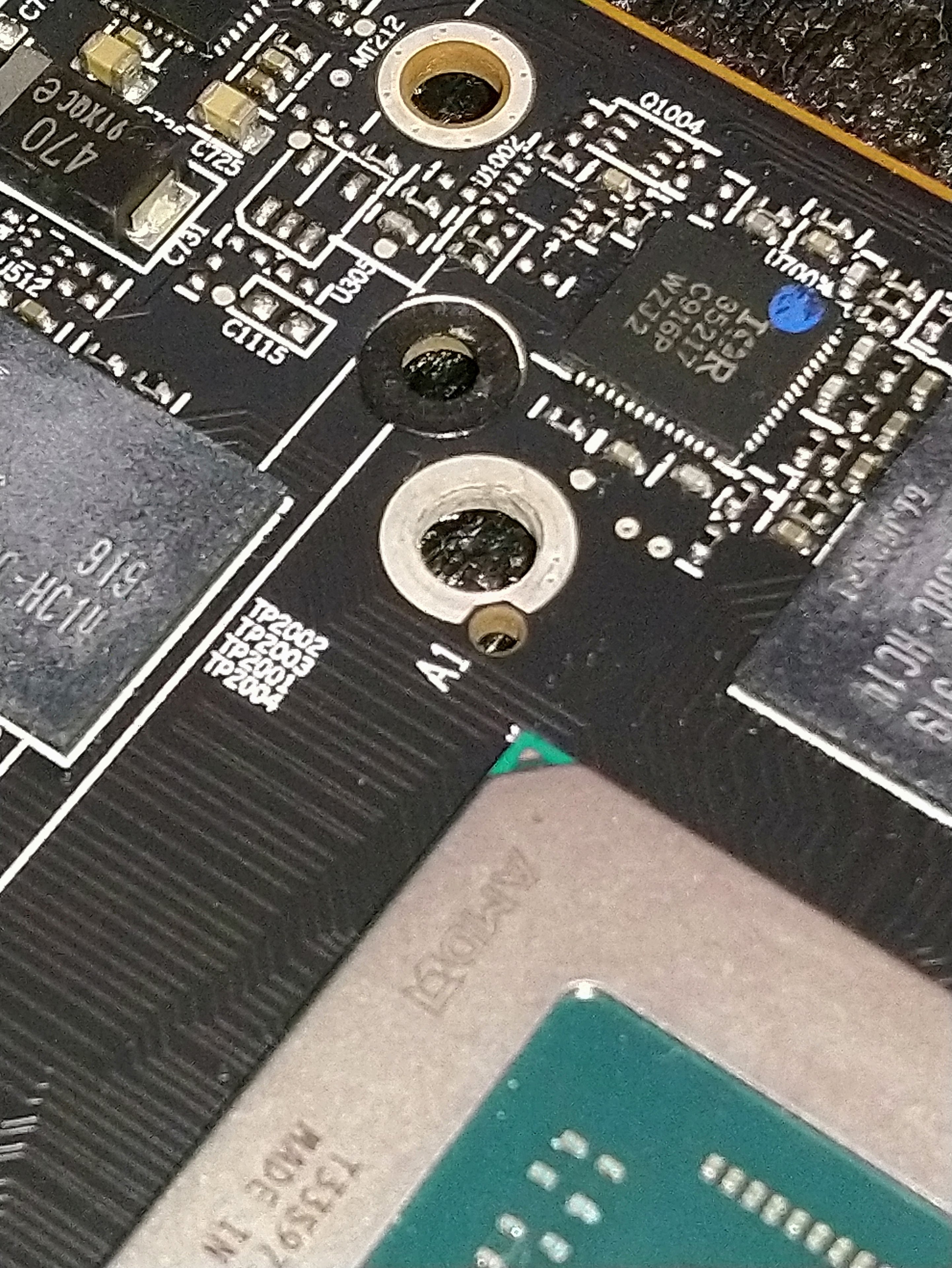

So sehen die behandelten löcher aus. Hab mal den original Kühler wieder drauf aber Karte ist tot. Was auffällt ist der Post meldet die Vga mit der LED erst nachdem ersten erfolglosen Start und piept dann 5 mal.
