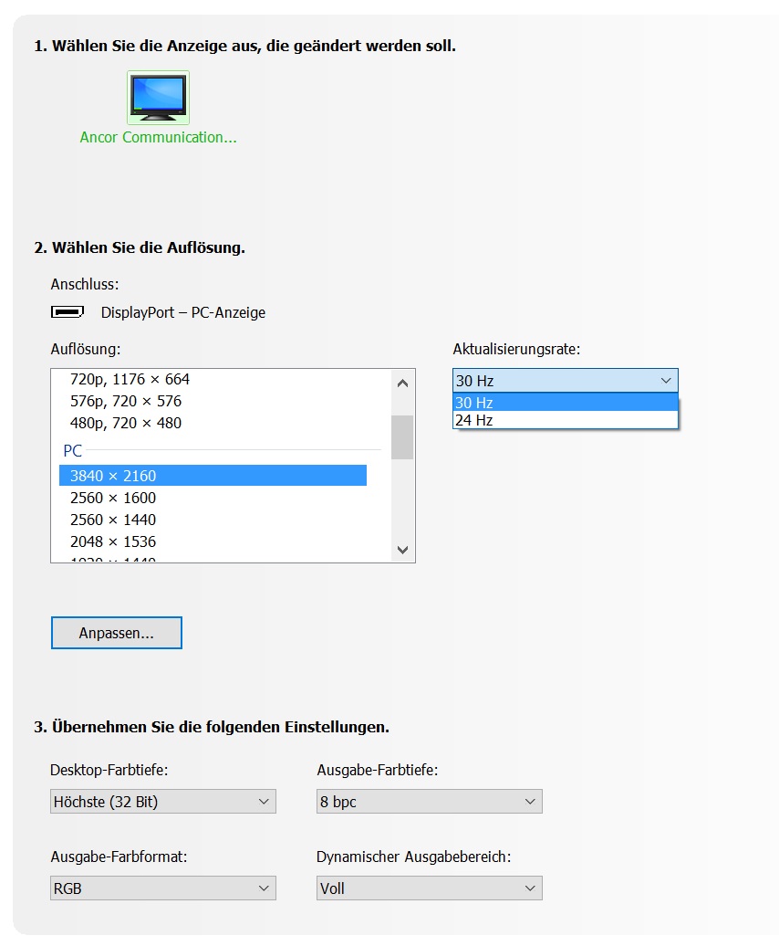

ich habe eine Problem mit meiner Grafikkarte. Ich habe eine Asus STRIX 1080Ti und einen 32'' 4K Bildschirm. Diese sind mit einem Mini-DVI Stecker verbunden. Normalerweise habe ich problemlos 60Hz bei RGB mit vollen Farbraum.
Aber leider kann ich seit heute nur noch 30Hz auswählen. Ich habe keine Ahnung, woran das liegt. kann mir jemand sagen, was da falsch ist? Im Treibermenü kann ich nichts anderes auswählen?

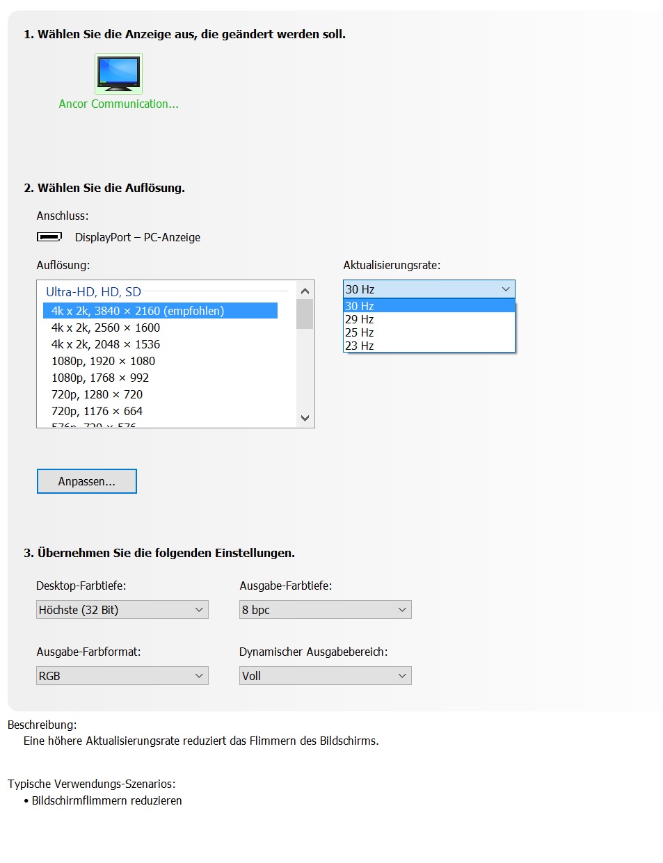

Du bist bei Ultra-HD/SD, scroll weiter bis Du bei PC bist.
(Nicht auf die Ausgabetiefe in meinem Screen schauen, war für was anderes gedacht).
Passiert normalerweise wenn man ein billig Kabel benutzt (auch die, die beim Monitor beiliegen sind genau solche).
Ich nutze in der Tat ein Kabel, was beim Monitor dabeilag. Aber sowas darf doch nicht sein!? Deine Lösung klappt leider nicht. Bei PC Auflösungen habe ich die Wahl zwischen 24hz und 30Hz. Brauche ich ein neues Kabel?
