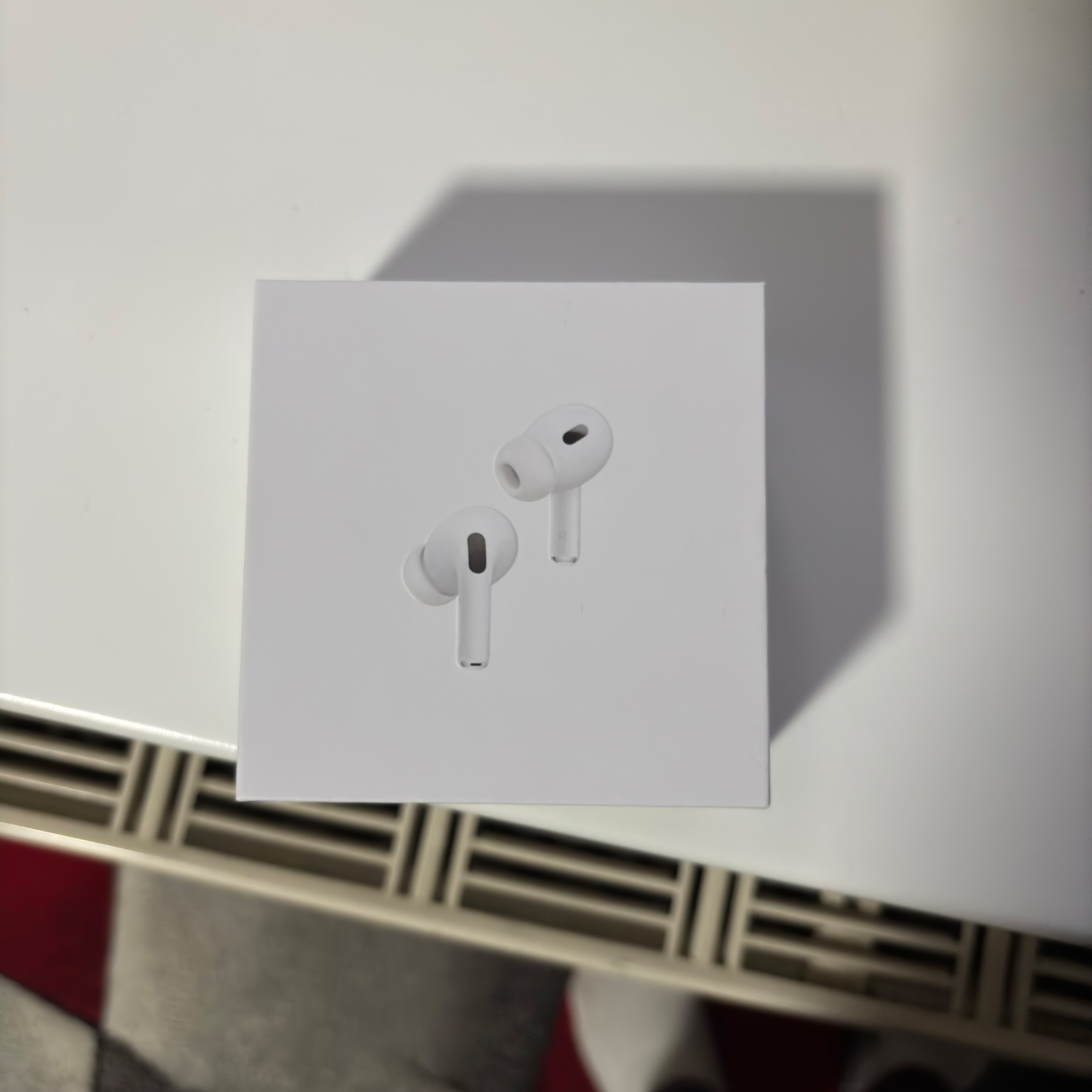

Moin,
ich habe neue (bzw Refurbished) Airpods Pro 2nd gen. bekommen und die sind ein bisschen auffällig mit zB. der Verpackung und dem Ladecase (in find my). Ich möchte wissen ob das „Normal“ ist oder jemand da Erfahrungen o.ä. hat? Wie kann man das überprüfen? Ich habe auf der Apple Website die Seriennummer geprüft und da kam nichts besonderes raus!
Vielen Dank im Voraus

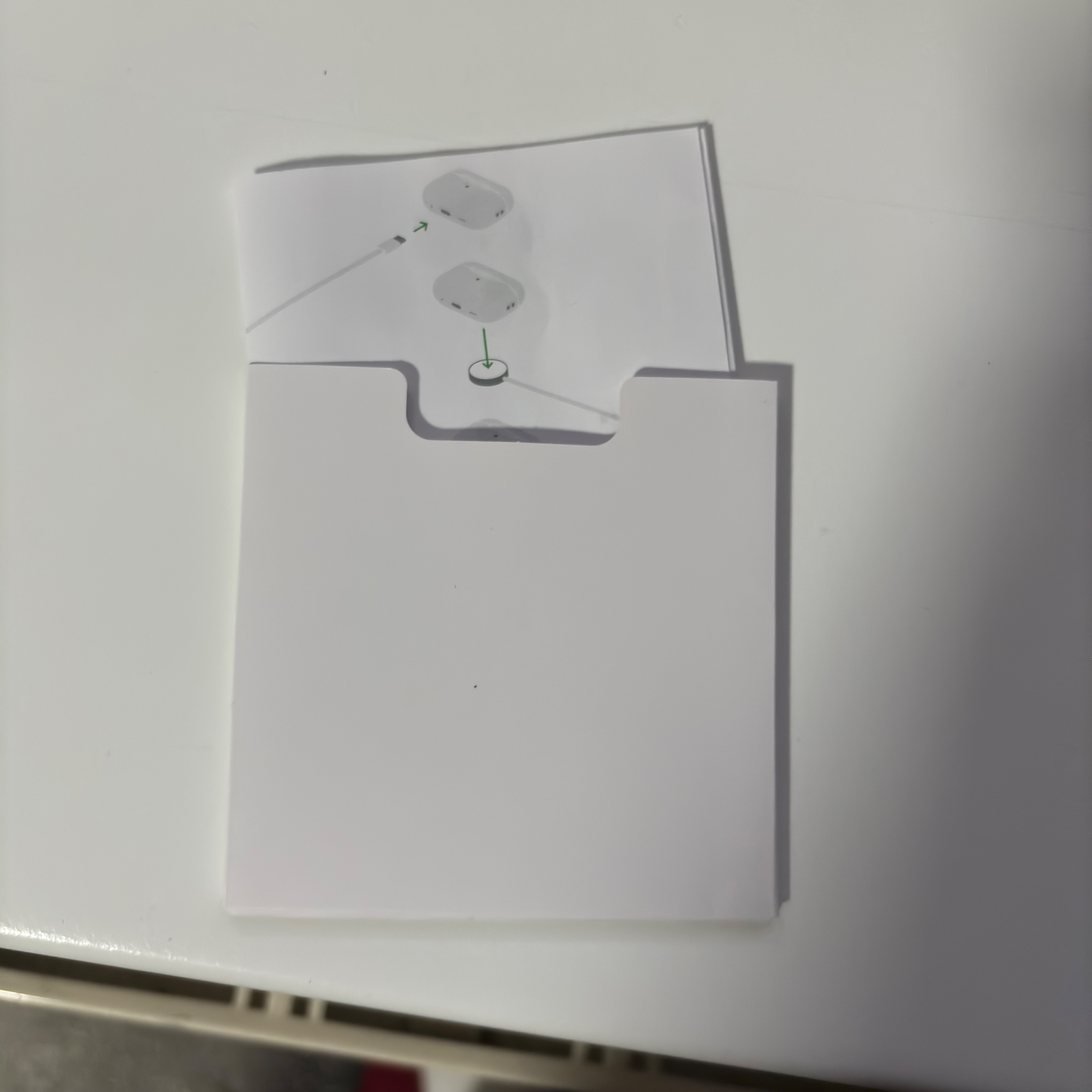

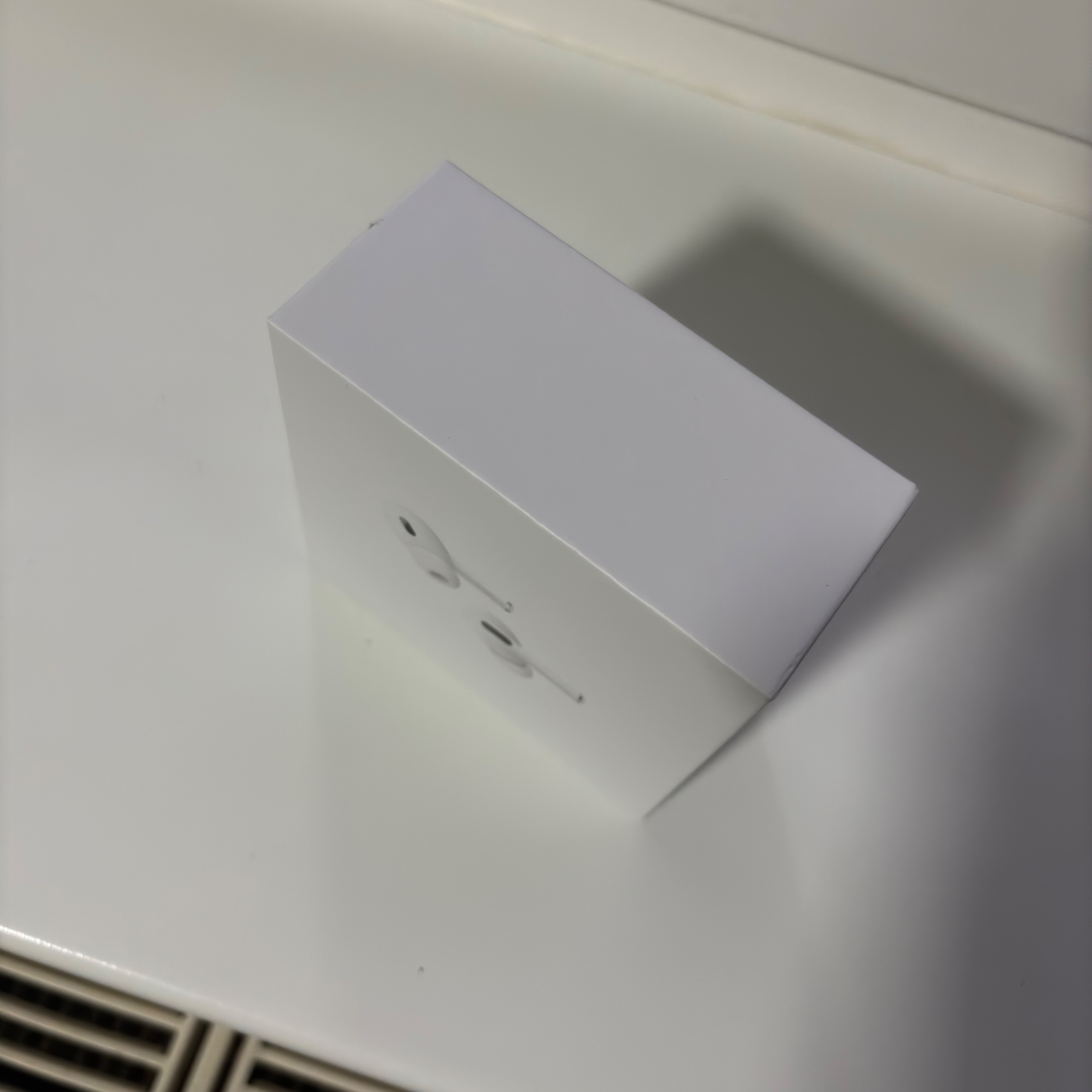

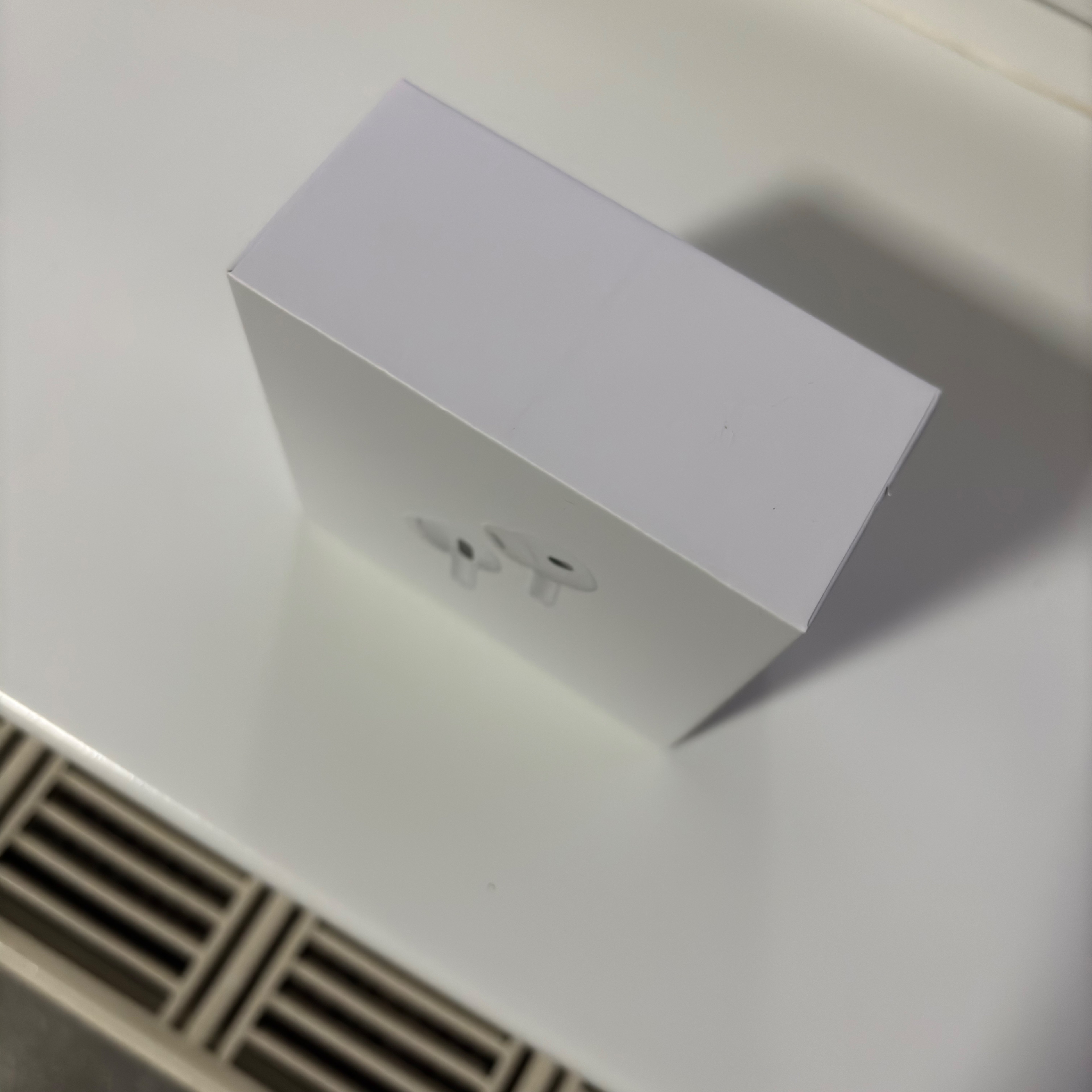

Keine Ahnung woher Du die hast, aber die originale Packung sieht anders aus.
Entweder sind es Fake AirPods oder die haben eine alternative Packung genommen.

die wurden mir geschenkt und die kommen wohl von refurbed
im „wie Neu“ Zustand

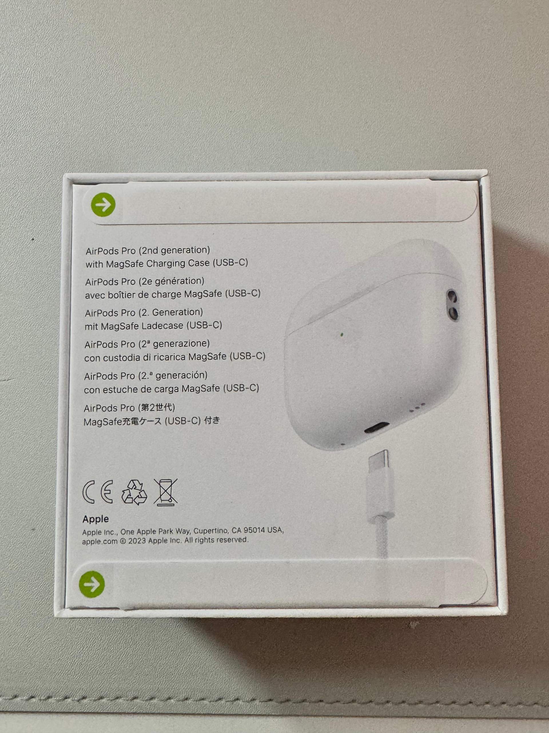

Da die Seriennummer bei Apple gefunden wird, werden sie echt sein. Es gab ein Redesign der Verpackung bei Apple, ab 04/24. Passt schon

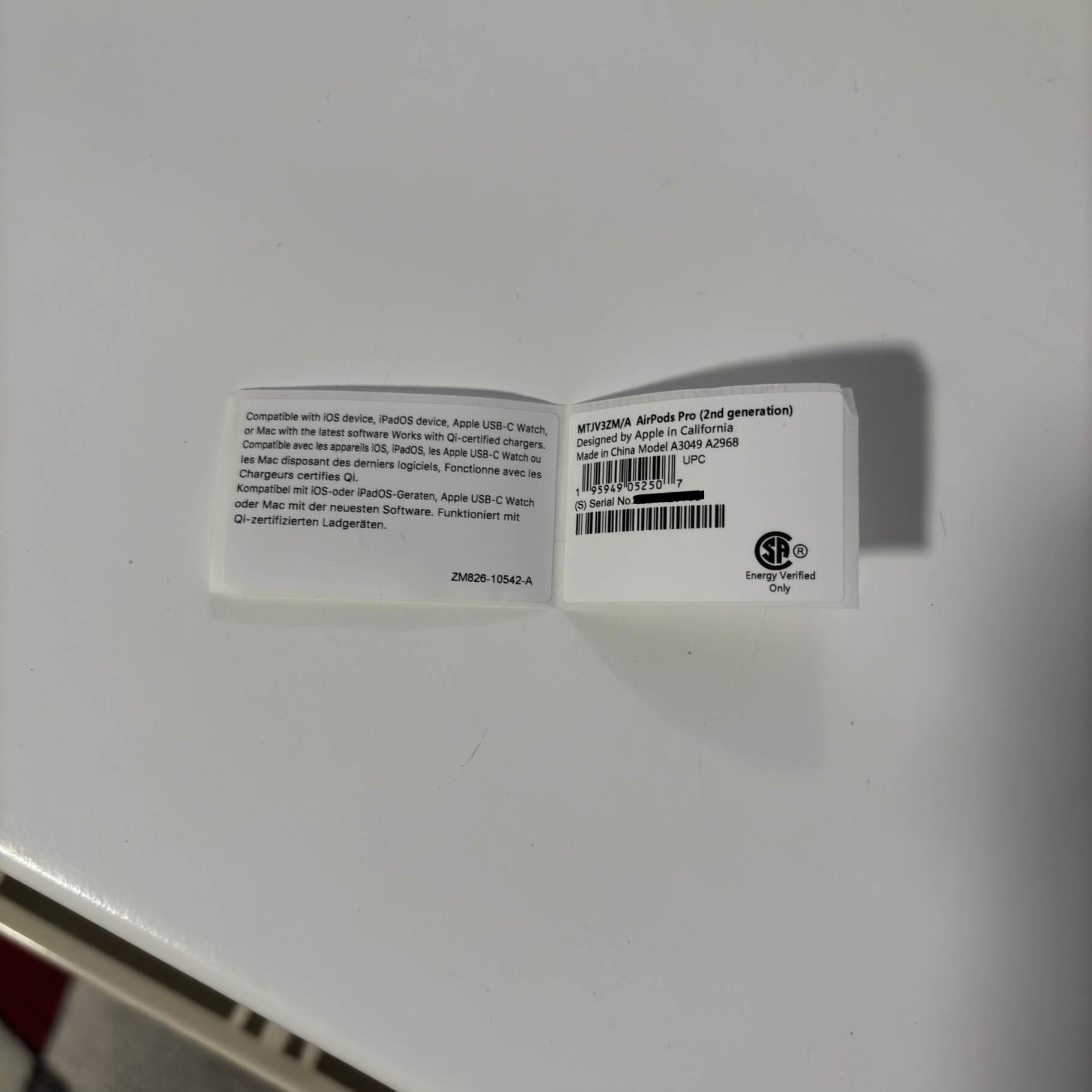

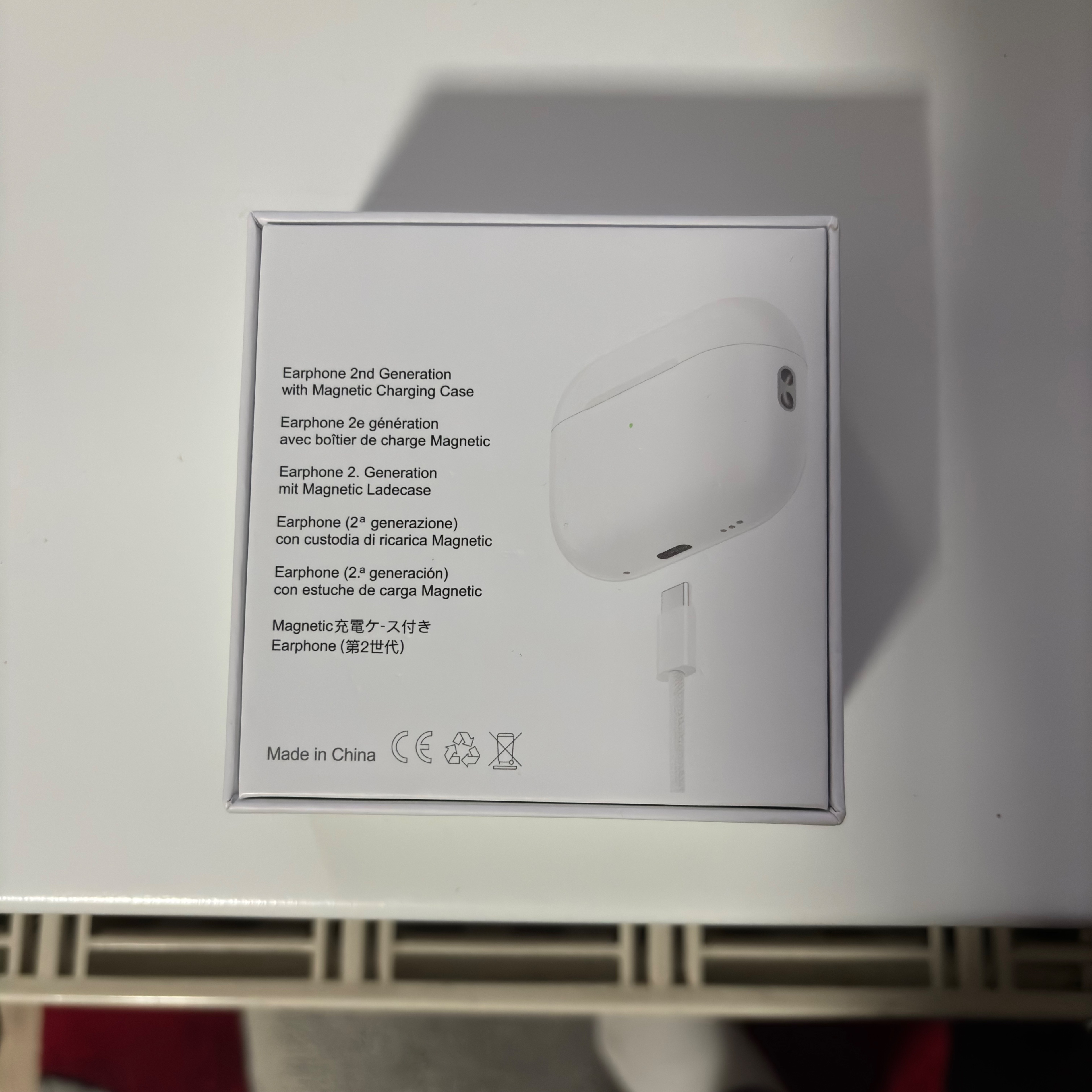

Die Tatsache, dass die Umverpackung keinen einzigen Markennamen aufgedruckt zeigt ist schon auffällig (typische Taktik bei Fakes, um rechtliche Probleme bei Zoll o.Ä. zu vermeiden). Stimmt denn die Seriennummer im Ladecase und/oder iOS mit der Seriennummer auf dem Aufkleber überein?
Ich würde auch auf eine Fälschung tippen.
Von wem ist denn dieser "Refurb"? Vermutlich kaum von Apple selbst.
die wurden im Februar gekauft anscheinend

Die Seriennummer sagt nichts (mehr) aus, die kann ja von jedem x beliebigen originalem Kopfhörer genommen sein und dann einfach auf jeden Fake drauf gedruckt. Das wird für gewöhnlich bei jedem "besseren" Apple Fake Gerät gemacht.

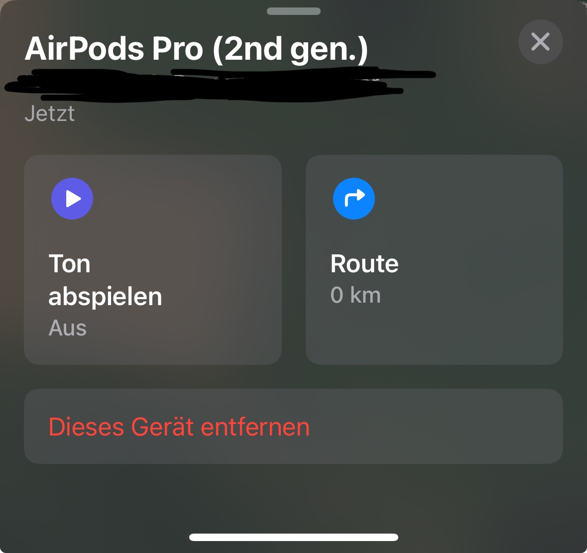

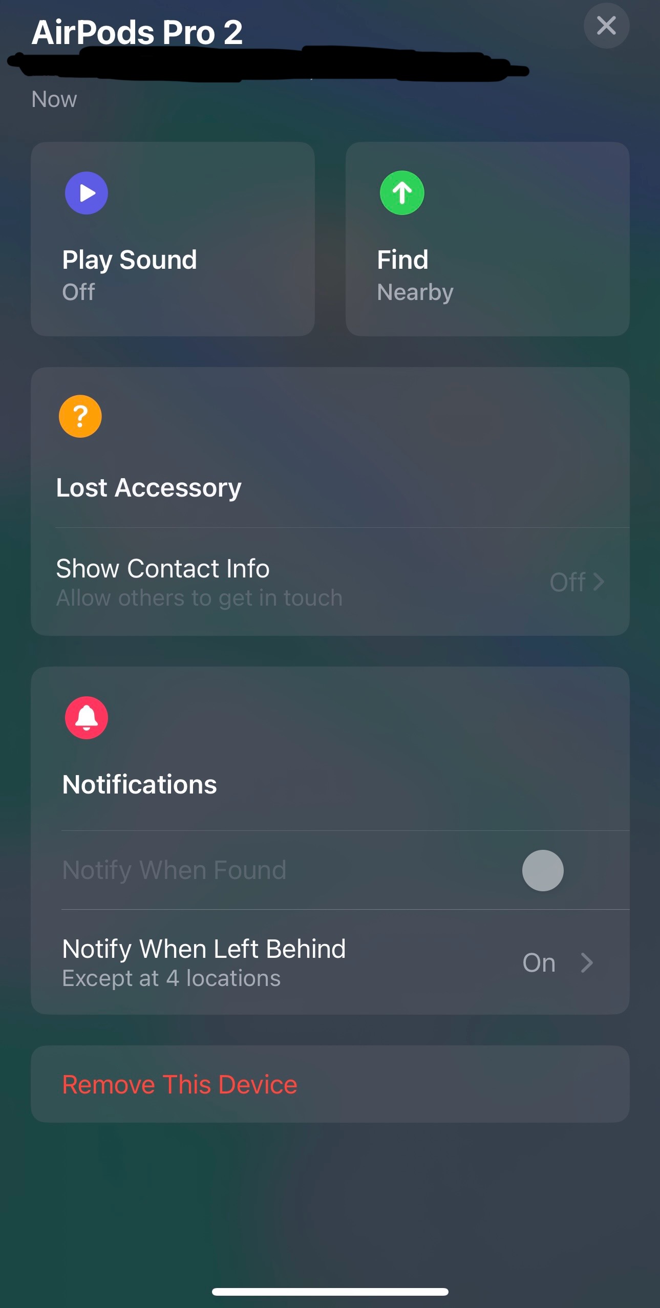

hab noch einmal nachgeguckt und in den Einstellungen stimmt die Seriennummer mit den Kopfhörern selbst überein aber mit dem Case nicht
Und Anc Transparenz und co funktionieren alle
Was bei refurbished nicht ungewöhnlich ist, soviel ich weiss. Aber der Link von abcddcba ist schon eine große Hilfe.
Wieso stehen denn auf dem Sticker die Artikelnummern von der Lightning (2022) und der USB-C (2023) Version?

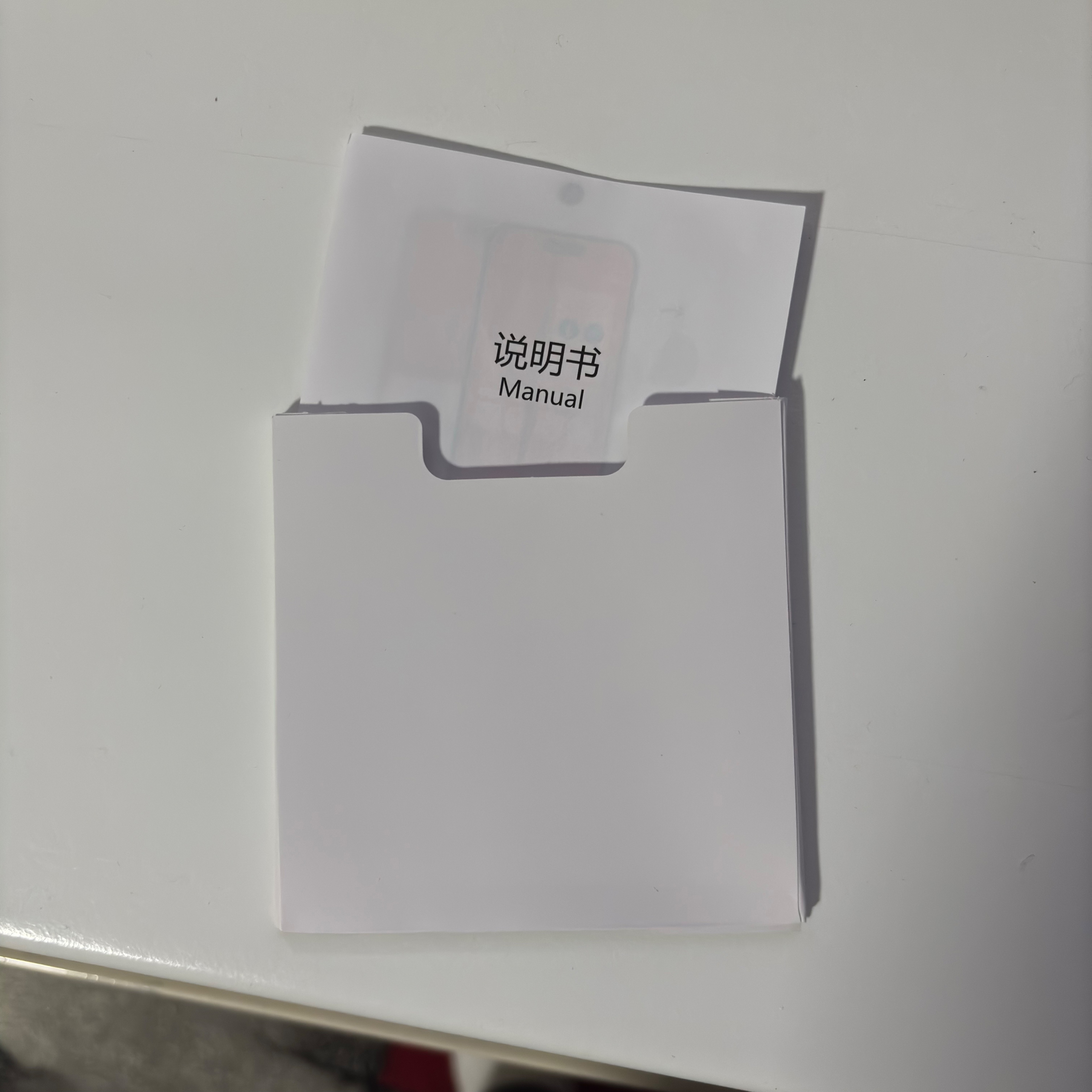

Des weiteren wäre es das erste mal das ich ein Apple Produkt mit einer chinesischen (?) Anleitung in Europa/Amerika sehe.
Dazu steht ja nicht einmal Apple auf dem Karton, dazu auch keine EAN/UPC aufm Karton selber, sondern als Sticker dabei - wieviel mehr Fake muss das alles noch schreien?
Reaktionen: BalthasarBux, coxon und fr13del
Ich würde es auch eher als Fälschung vermuten. Allein schon weil auf der Verpackung nie der Firmenname "Apple" oder ein von Apple geschützter Begriff verwendet wird. Also nur "Earphone" statt "AirPods" oder auch "Magnetic Ladecase" statt "MagSafe Ladecase".
Reaktionen: WeisheitsTroll
Ich halte das für einen Fake. Es würde "AirPods" drauf stehen und auch das Apple Logo wäre bei einem Refurb Produkt auf der Verpackung aufgedruckt.
This, was die Seriennummer angeht.

@Maviapril2 aber kannst du das Case selbst suchen weil das hab ich gelesen geht bei den Echten
