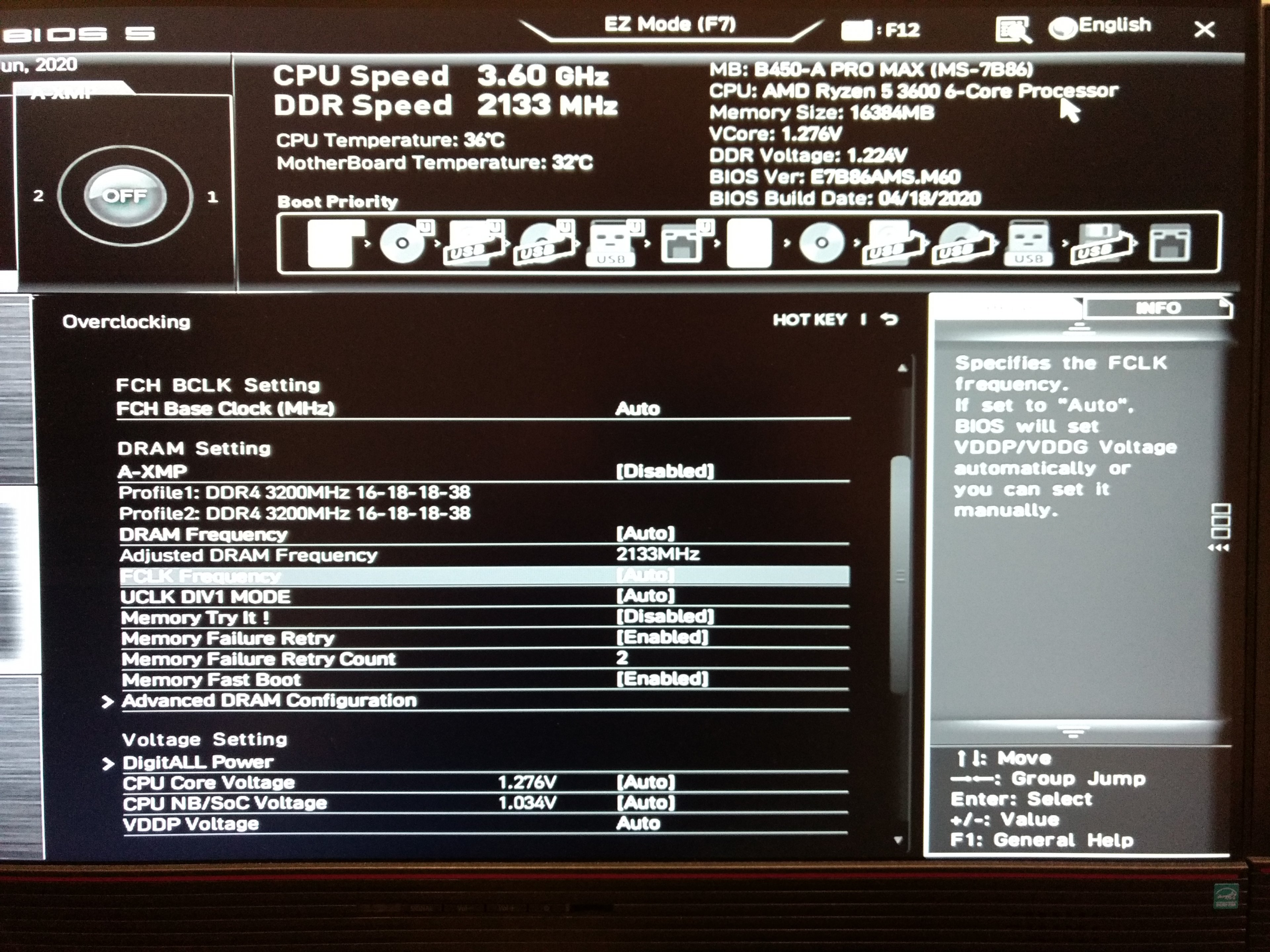

  1. Xmp deaktivieren ☑ A-XMP (=XMP?) scheint mir bereits deaktiviert zu sein? Siehe Bild
  2. manuell im UEFI "PCIe 3.0" einstellen ☑ nope, immernoch.

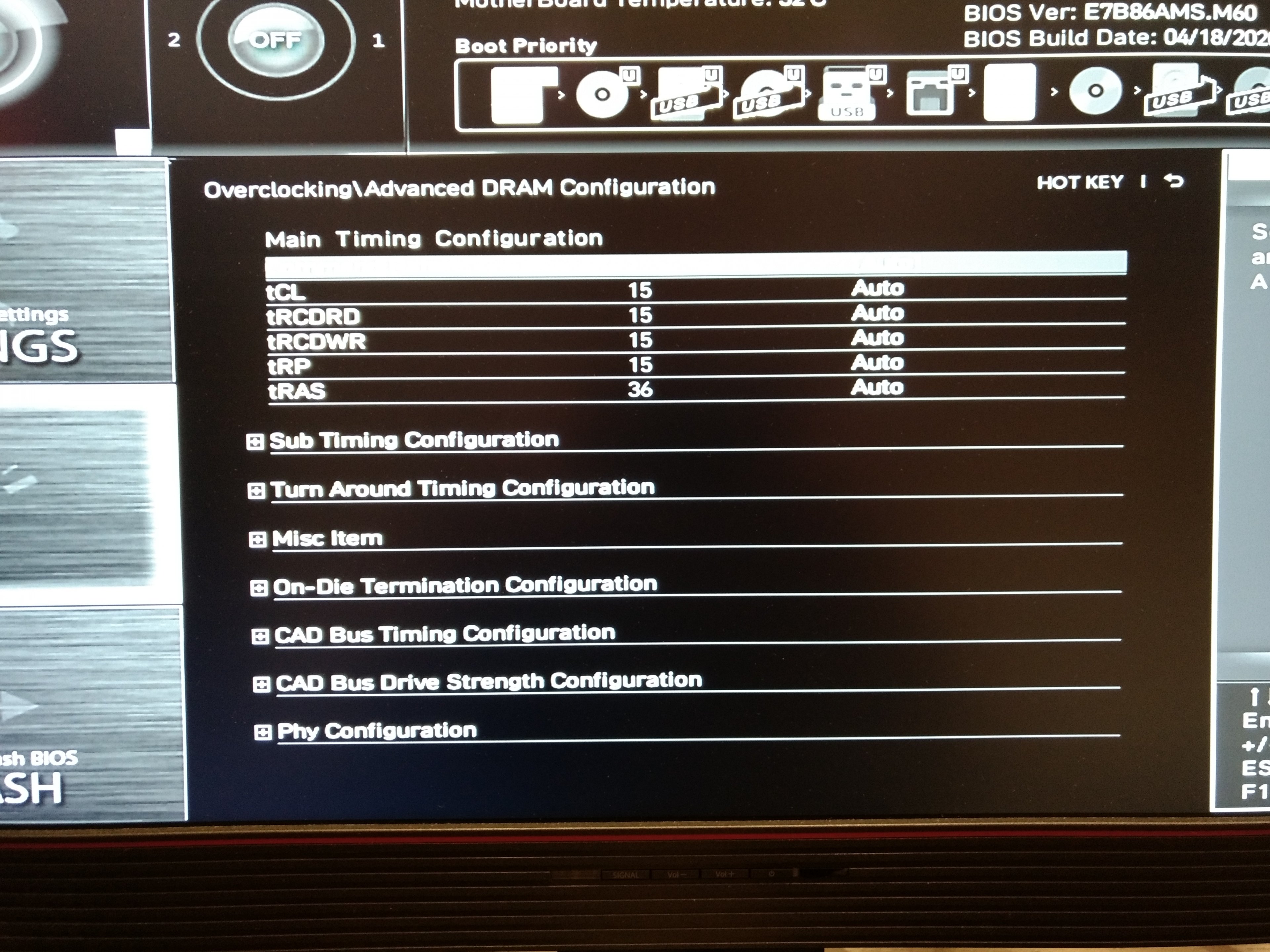

EDIT ab hier, konnte es dann doch nicht lassen. Punkt 1 oben vermutlich abgehakt.
Fragen zu den Bildern:
  1. Sind das auf Bild 1 die automatisch eingestellten RAM-Timings?
  2. Falls ja, wie passt das zum verbauten RAM? G.Skill Aegis DIMM Kit 16GB, DDR4-3200, CL16-18-18-38 (F4-3200C16D-16GIS)
