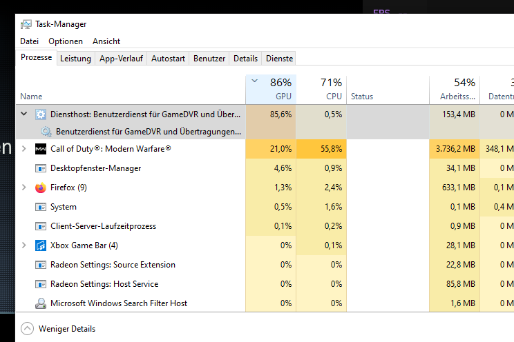

Habe das gleiche RX5700 Modell vom Kumpel eingebaut, leider wird der Vergleich auf einmal von einem neuen Prozess behindert:
Den Dienst habe ich versucht zu beenden, der kommt wieder. Keine Ahnung, ob der vorher auch schon da war. Falls ja hat er sich nicht so viele Ressourcen gezogen. Mit dem Prozess am Laufen springen die FPS von 40-200. Ist klar, ne?

tl;dr: Wie werde ich den dämlichen Prozess los?
Vielleicht hilft das:
Danke! Scheinbar wurde der automatische Aufnahmemist permanent aktiviert, als ich mit dem XBox Game Krams die zwei Clips aufgenommen habe. Danke MS :-/

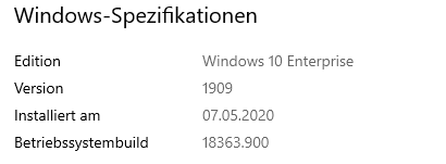

Sorry... Ich Depp habe gerade vom Geschäftsnotebook in der Pause geschrieben und den Win10-Screenshot gemacht. Und ich bin noch irritiert gewesen, warum da Enterprise steht... :-D Ich liefere heute Abend nach...

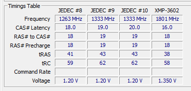

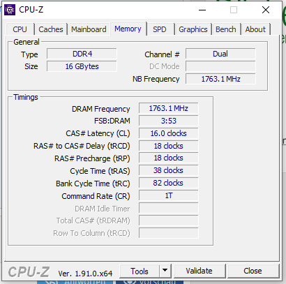

Fun fact:
Der RAM läuft mit dem XMP-Profil auch nicht.
Musste hier von 3600 runter auf 3400/3500, bin mir zum Zeitpunkt des Tippens nicht sicher.
"XMP-Soll"
Ist:
