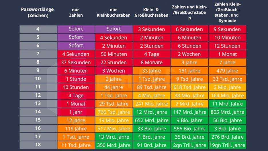

Nein, knapp über 20 Stellen Passwort sollte reichen, mit großbuchstaben, Kleinbuchstaben, und zahlen, Sonderzeichen eventuell aus kompatibilitätsgründen weglassen, das ist nicht schlimm.
Geräte zurücksetzen oder WLAN löschen je nach Gerät, anschließend Geräte im Router löschen.
Passwort Stärke:
https://pcnotdienst-oldenburg-raste...heute-wichtiger-denn-je-schuetze-deine-daten/
Ich meine die Tabelle ist schon überholt, dank KI. Ich hatte mal ne ähnliche Tabelle, nur die Passwort-Länge war länger und die Zeiten kürzer.
Ich würde, wie bereits geschrieben, erstmal nur die bekannten Geräte zulassen und dann hat sich die Passwortlänge erstmal etwas relativiert. Passwort und Mac müssen passen.
