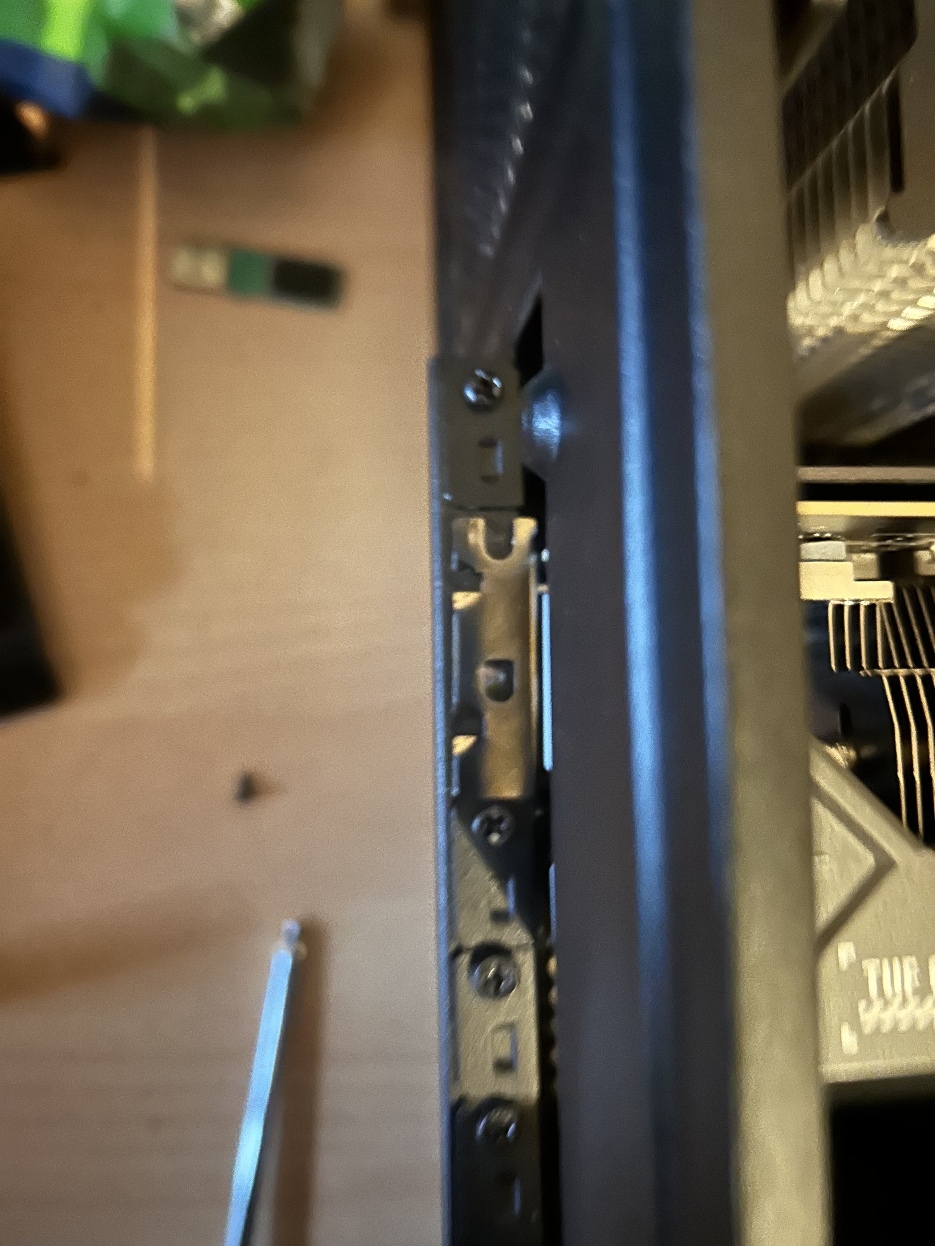

Also kollidieren nicht wirklich, allerdings hat die noch ein paar mm Platz bis zur Abdeckung wo die ganzen Stromversorgungskabel hinausgezogen werden können.
Wenn ich die Schrauben gelöst habe kann man wie in den zwei verlinkten Videos fast herausziehen ohne das ich die Arretierung löse.
Wenn die Schrauben noch befestigt sind, dann kann ich wie im zweiten verlinkten Video nur minimal etwas raus ziehen.

Also wenn die Schrauben am IO-Shield angezogen sind und die Karte eingerastet ist, sollte sich da gar nix bewegen.
Selbst ohne Schrauben bedarf es schon eines minimalen Kraftaufwandes da selbst der Sockel ganz gut festhält.
Ich würde fast tippen die Karte sitzt nicht richtig im Sockel.

Jetzt habe ich ausversehen 2mal das selbe Video verlinkt. Wenn ich später Zuhause bin mache ich noch eines, aber wenn alles gut festgeschraubt ist.
Hier aber nochmal ein Foto.
irgendwie muss ich die Karte etwas nach links drücken, damit das Gewinde grade übereinander steht und ich festschrauben kann.
It das normal ?

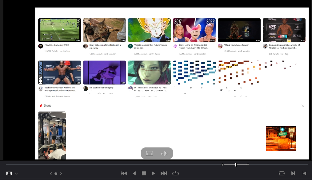

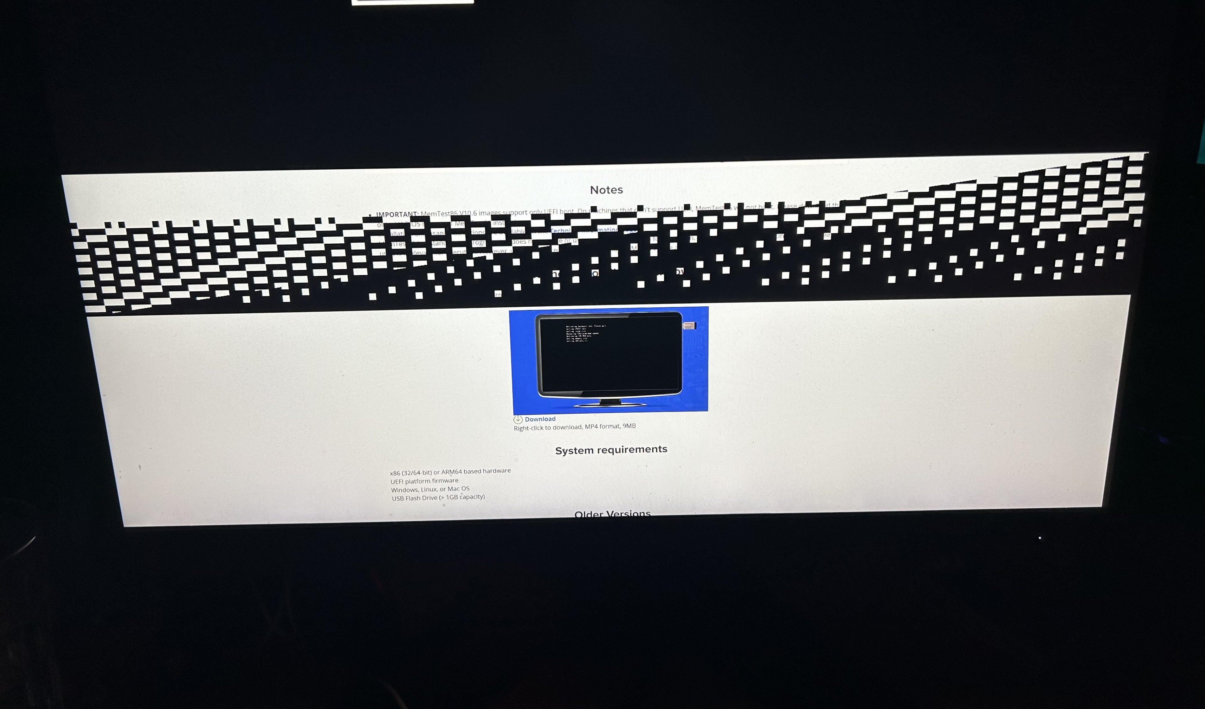

Hallo
ich habe nochmal paar Bilder aufnehmen können während ich auf google Chrome unterwegs war.
Die Karte sitzt auch fest und mit der Treiber Version 537.42 treten nur diese komischen schwarz weiß "Artefakte" auf.
Das passiert manchmal wenn die Maus sich bewegt. Und in dieser einen Woche auch keine Systemabstürze bis jetzt.
Wonach sieht das für euch aus?

Hi,
-die Artefakte hast du mit jedem Browser oder nur mit chrome?
-Nbb hat deine Karte bestimmt nur kurz getestet und wieder zurückgeschickt, Karte könnte Teildefekt sein, "sterbender Vram"
-Mainboard bzw pcie-slot könnte defekt sein, Mainboard auf neustem Bios Stand?
Wichtig wäre deine Karte in nem komplett anderem System zu testen.
Vll hilft es dir ja Windows komplett neu zu installieren, firefox zu benutzen, evtl sind Softwarereste vom Nvidia treiber vorhanden und machen Probleme.
Wenn du Glück hast löst sich das Problem mit ner neuen Windows Installation.
mfg

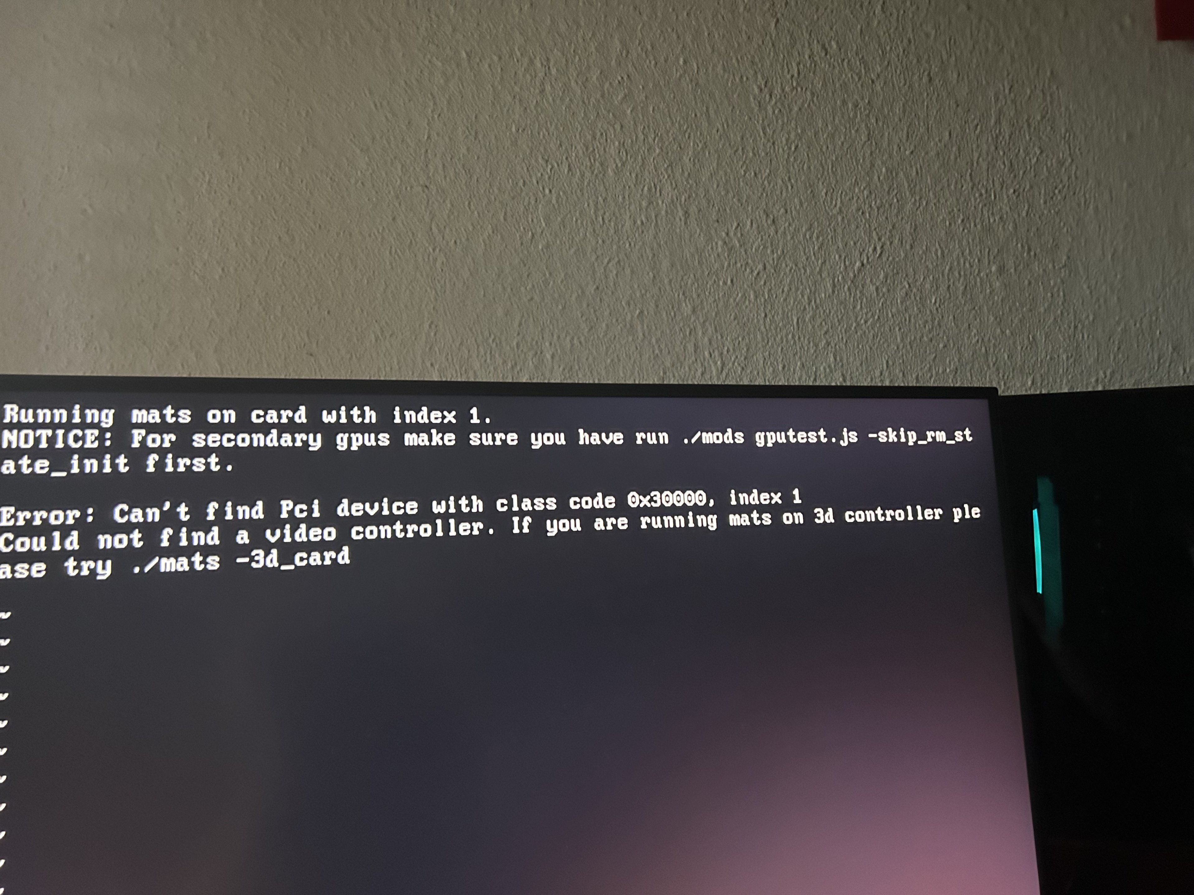

Außerdem habe ich mal versucht mithilfe eines Videos auf youtube und dem Nvidia Modular diagnostic software versucht den Vram auf Fehler zu überprüfen.
Als totaler Laie habe ich natürlich davon keine Ahnung. Und das war auch etwas naiv von mir, dennoch wollte ich es selber halt herausfinden.
Im letzten Schritt kam aber leider diese Fehlermeldung.
