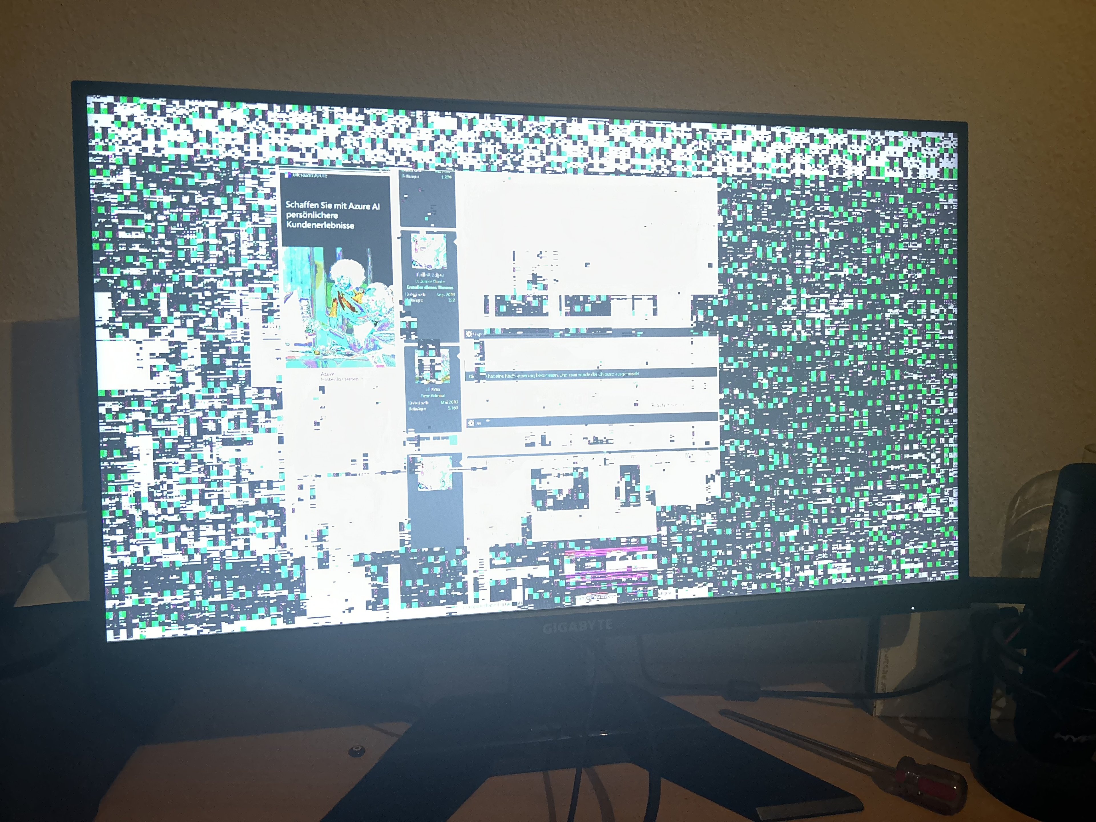

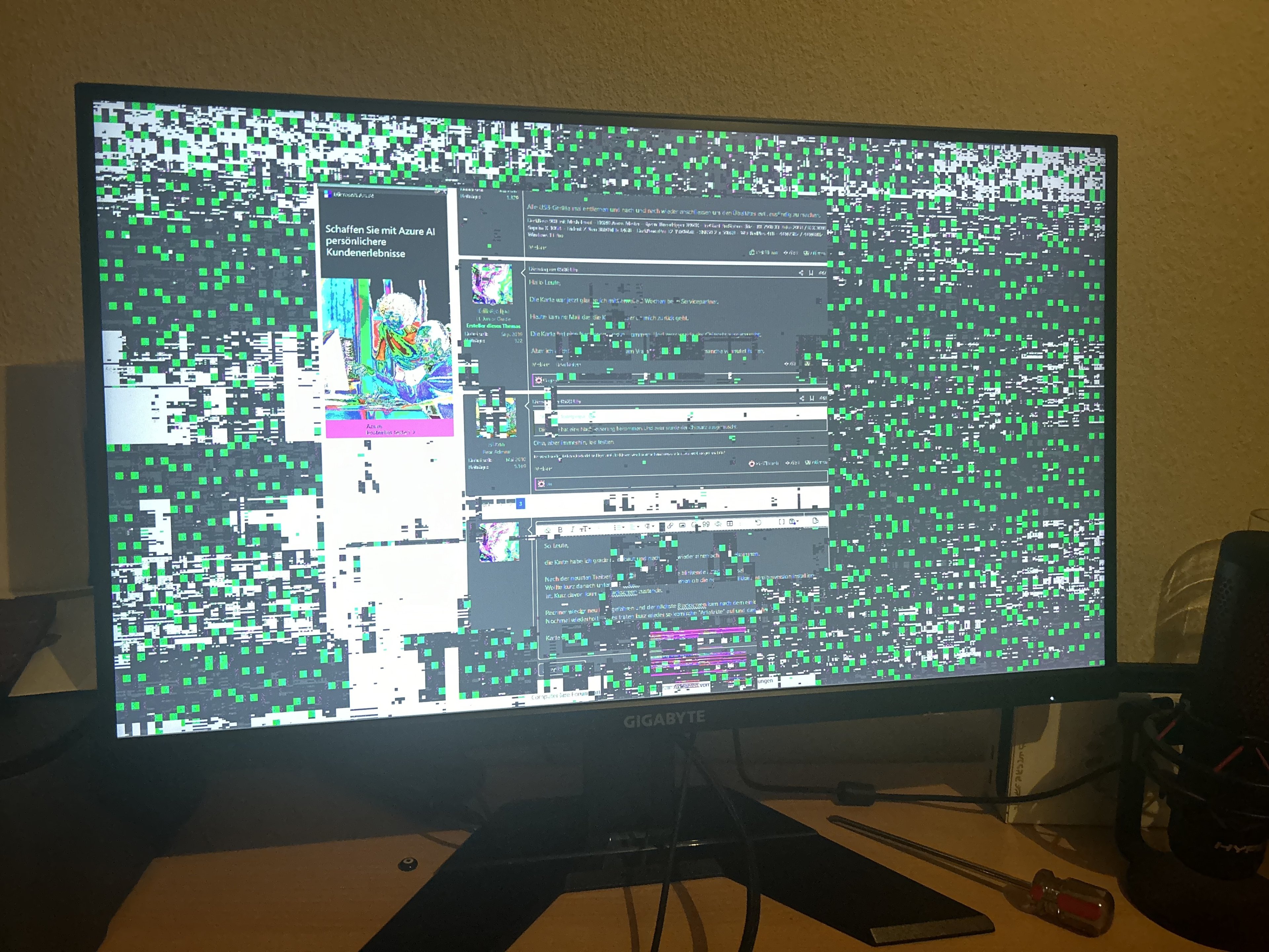

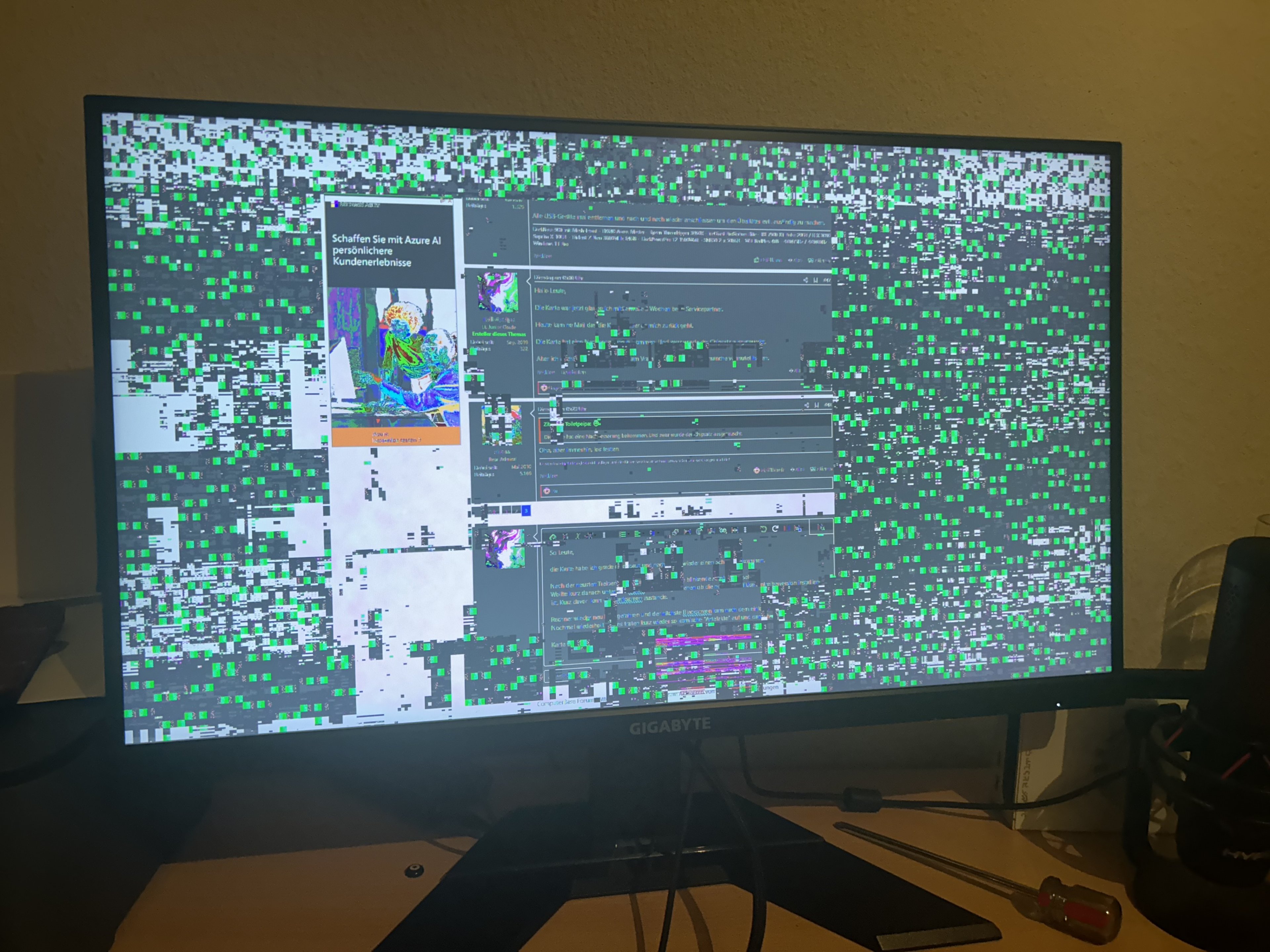

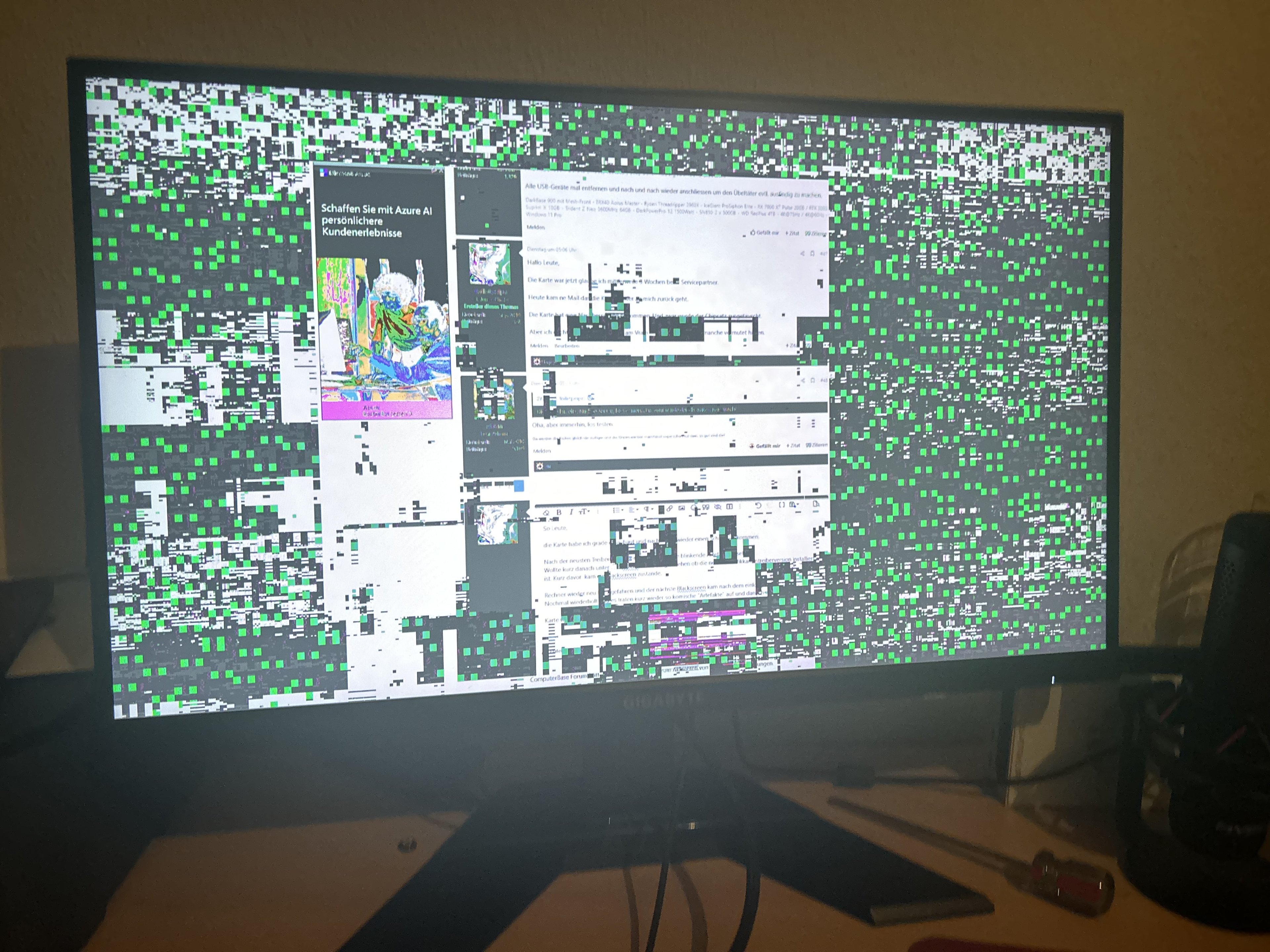

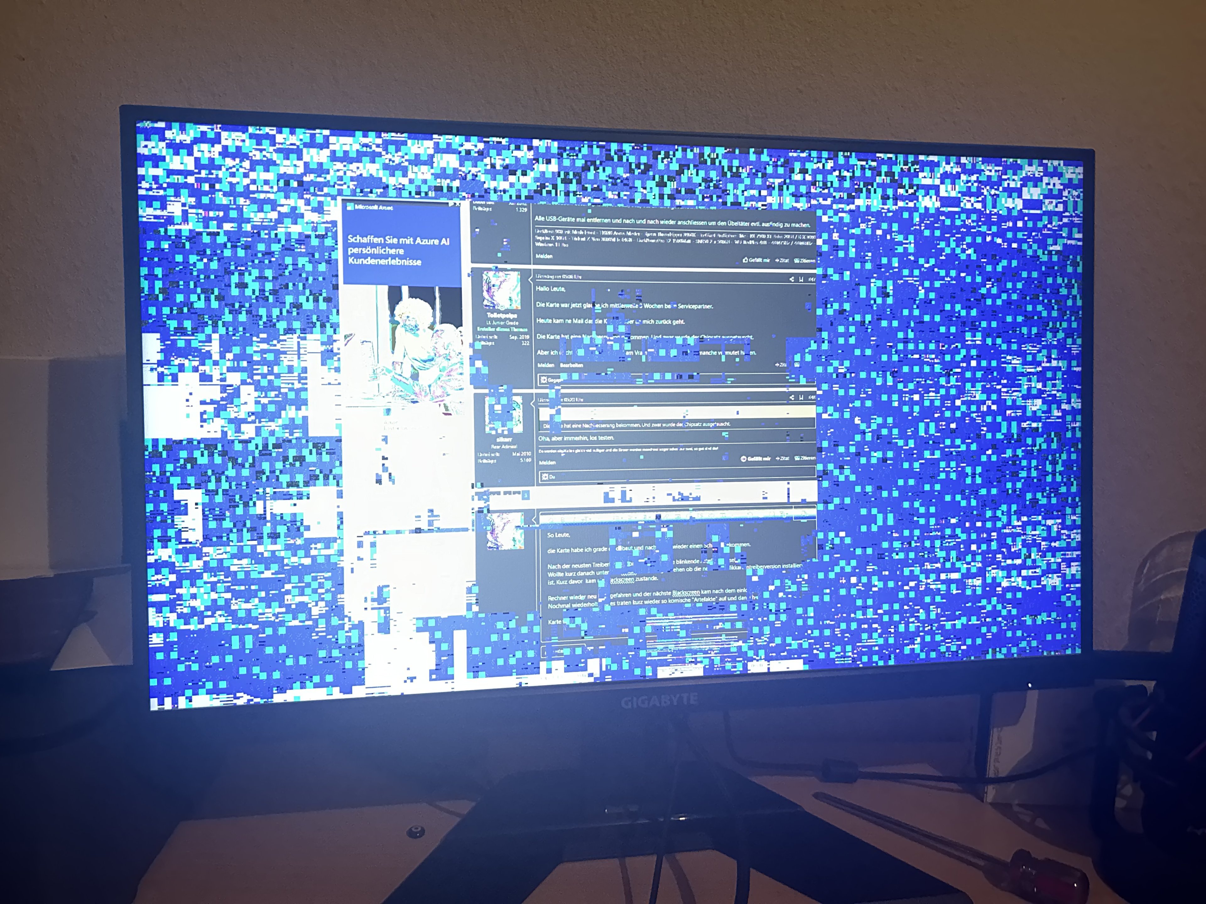

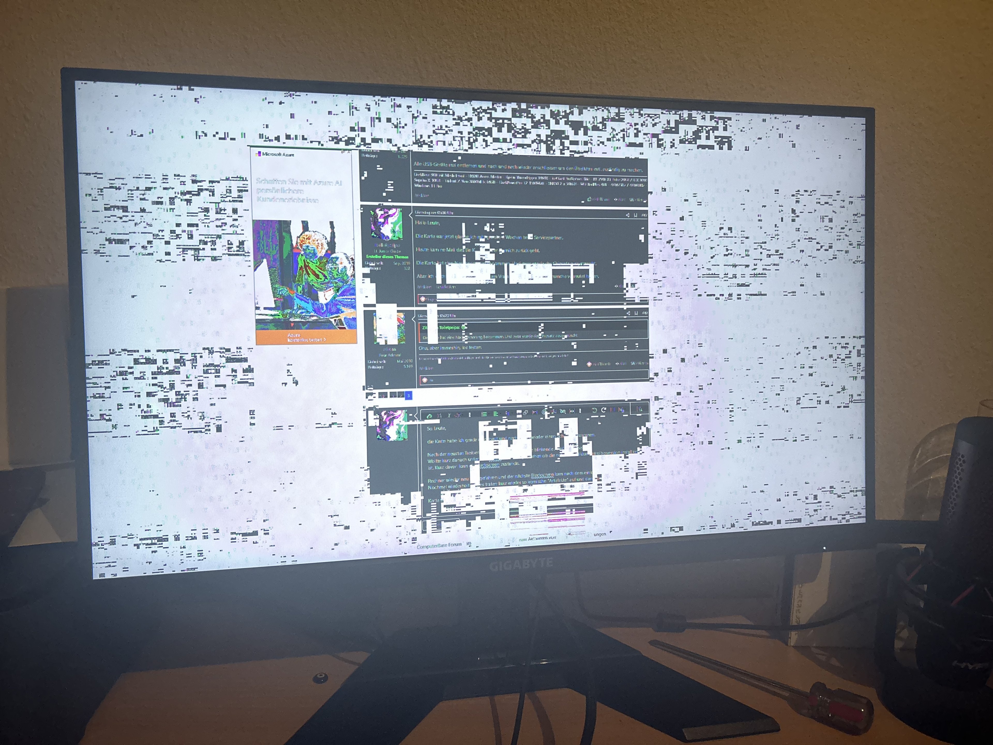

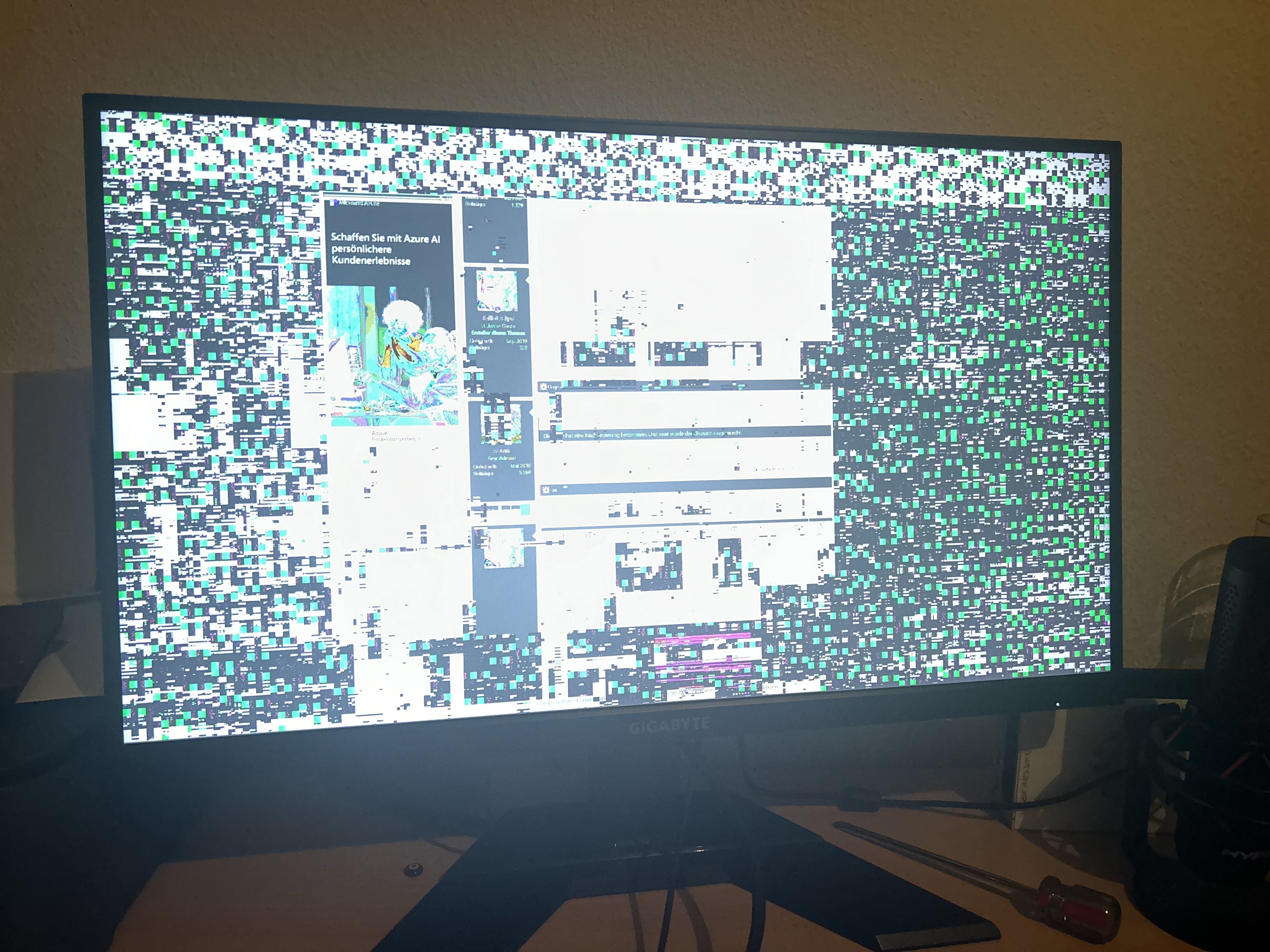

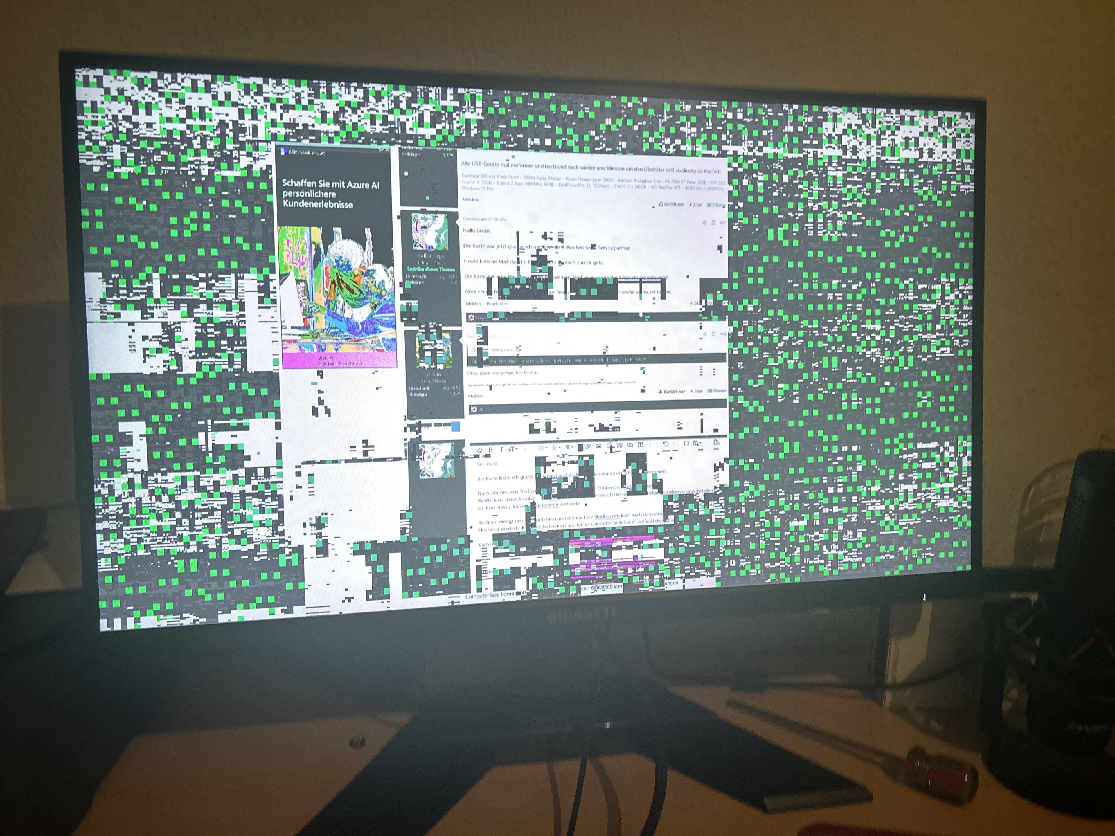

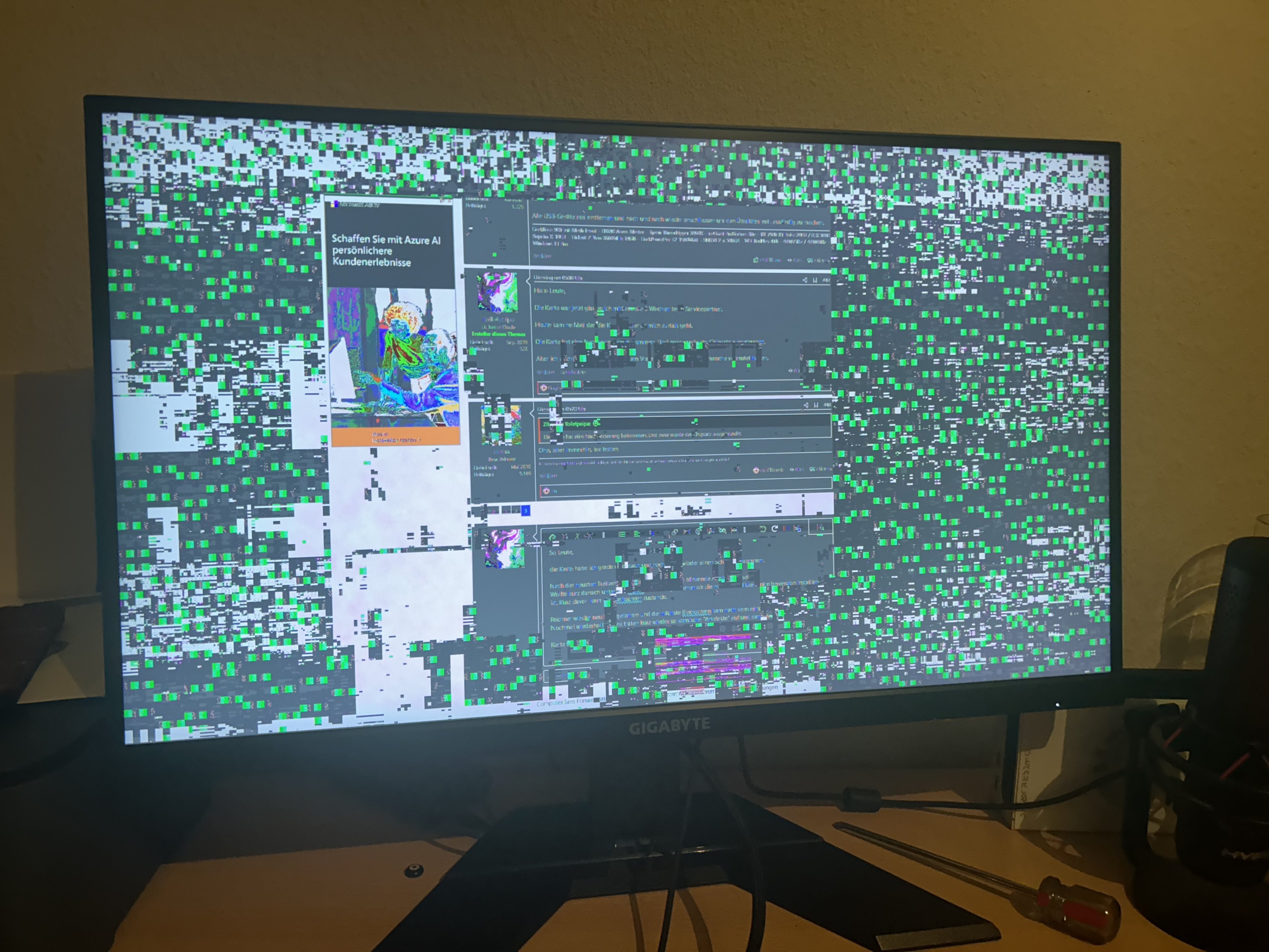

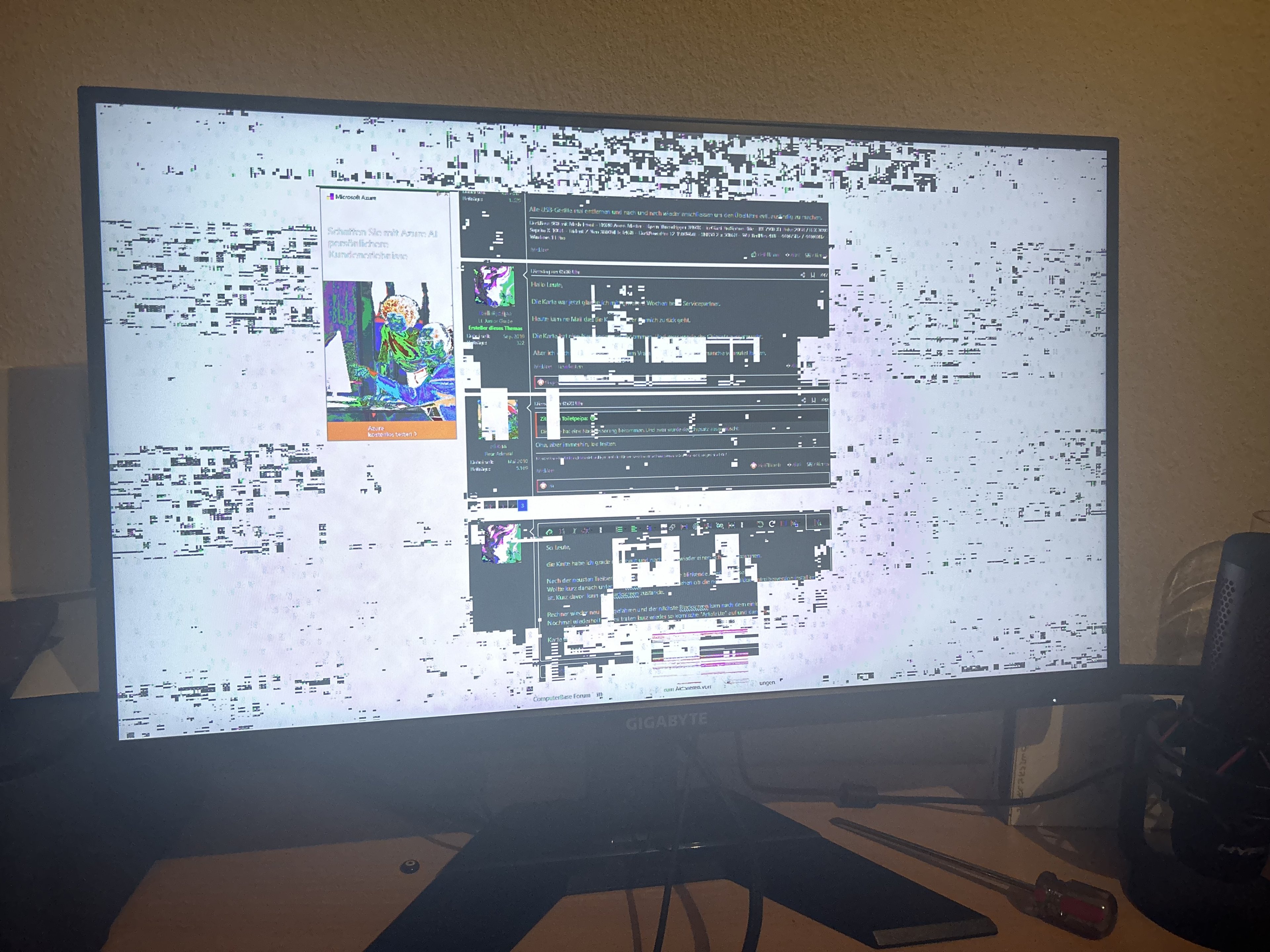

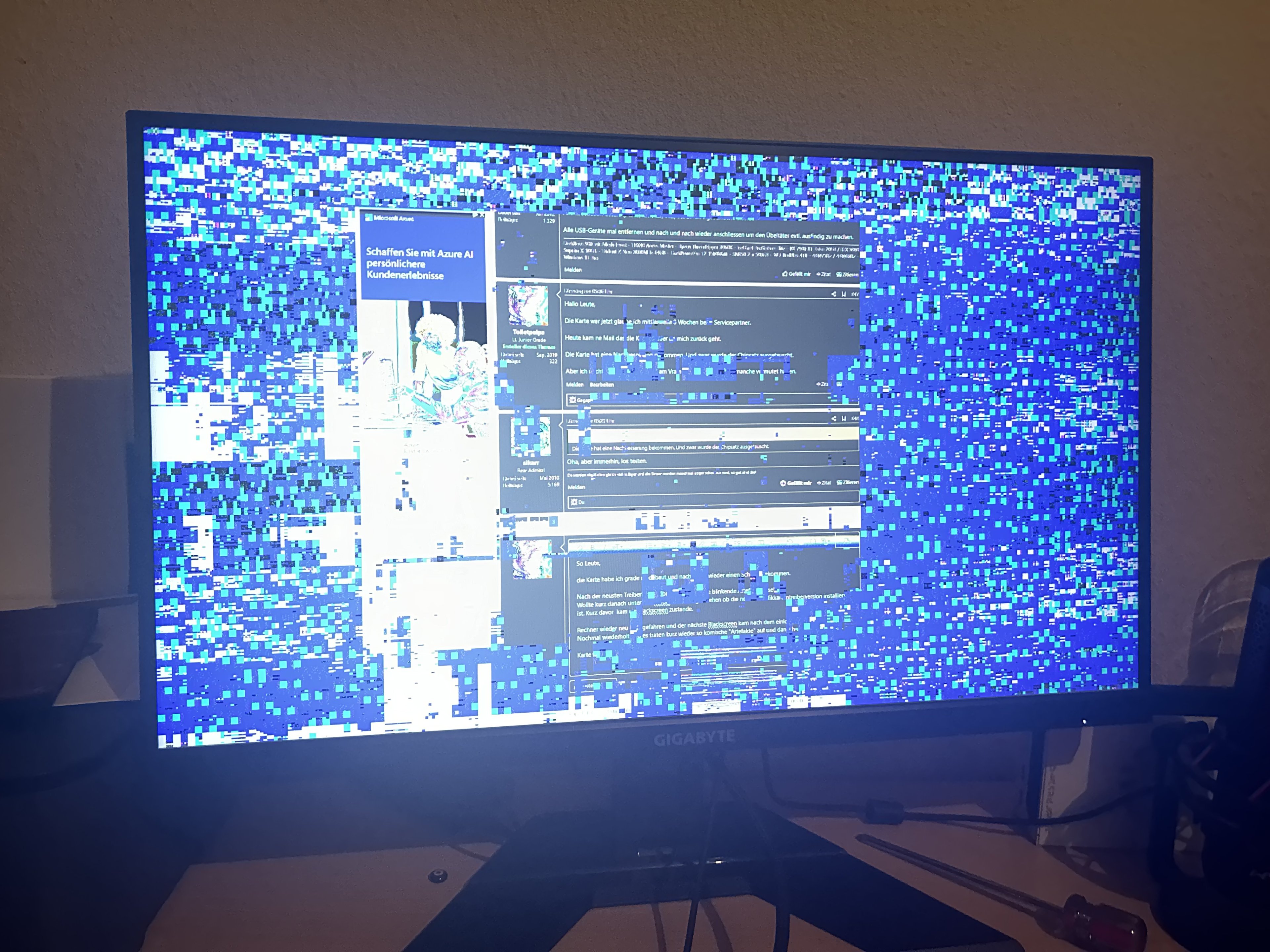

So Leute,
die Karte habe ich grade eingebaut und nach 2 min wieder einen Schreck bekommen.
Nach der neusten Treiberinstallation wieder so grüne blinkende Artefakte gesehen.
Wollte kurz danach unter den Nvidia Einstellungen sehen ob die neuste Grafikkartentreiberversion installiert ist. Kurz davor kam ein Blackscreen zustande.
Rechner wieder neu hochgefahren und der nächste Blackscreen kam nach dem einloggen.
Nochmal wiederholt und es traten kurz wieder so komische "Artefakte" auf und danach wieder Blackscreen.
Karte wieder neu aus und eingebaut. Nvidia Treiber Version 537… installiert.
Hier eine Rückmeldung gegeben und Bamm, wieder so komische Artefakte aufgetreten, die ich dieses Mal aber aufnehmen konnte.
Seht euch das mal an.

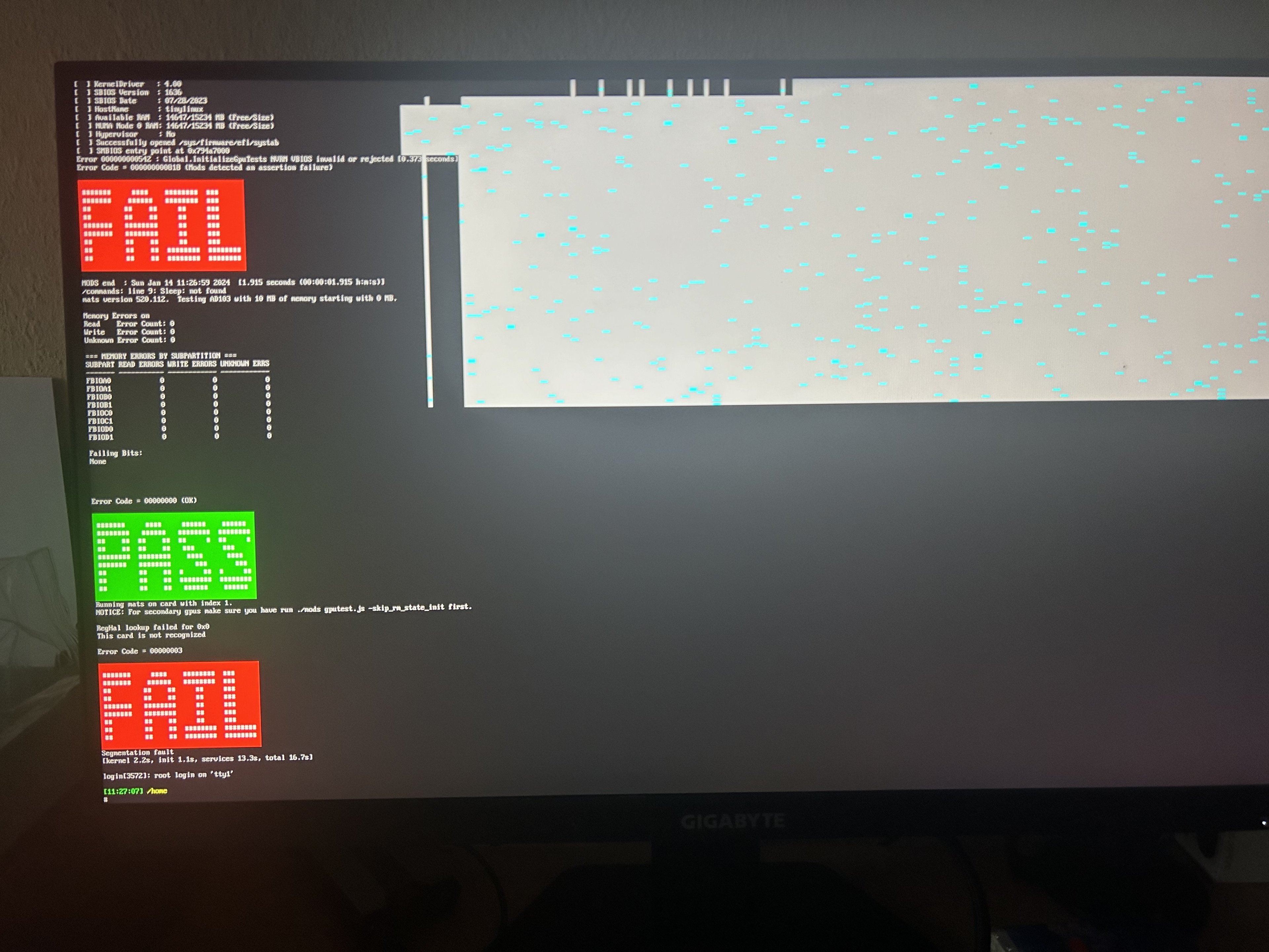

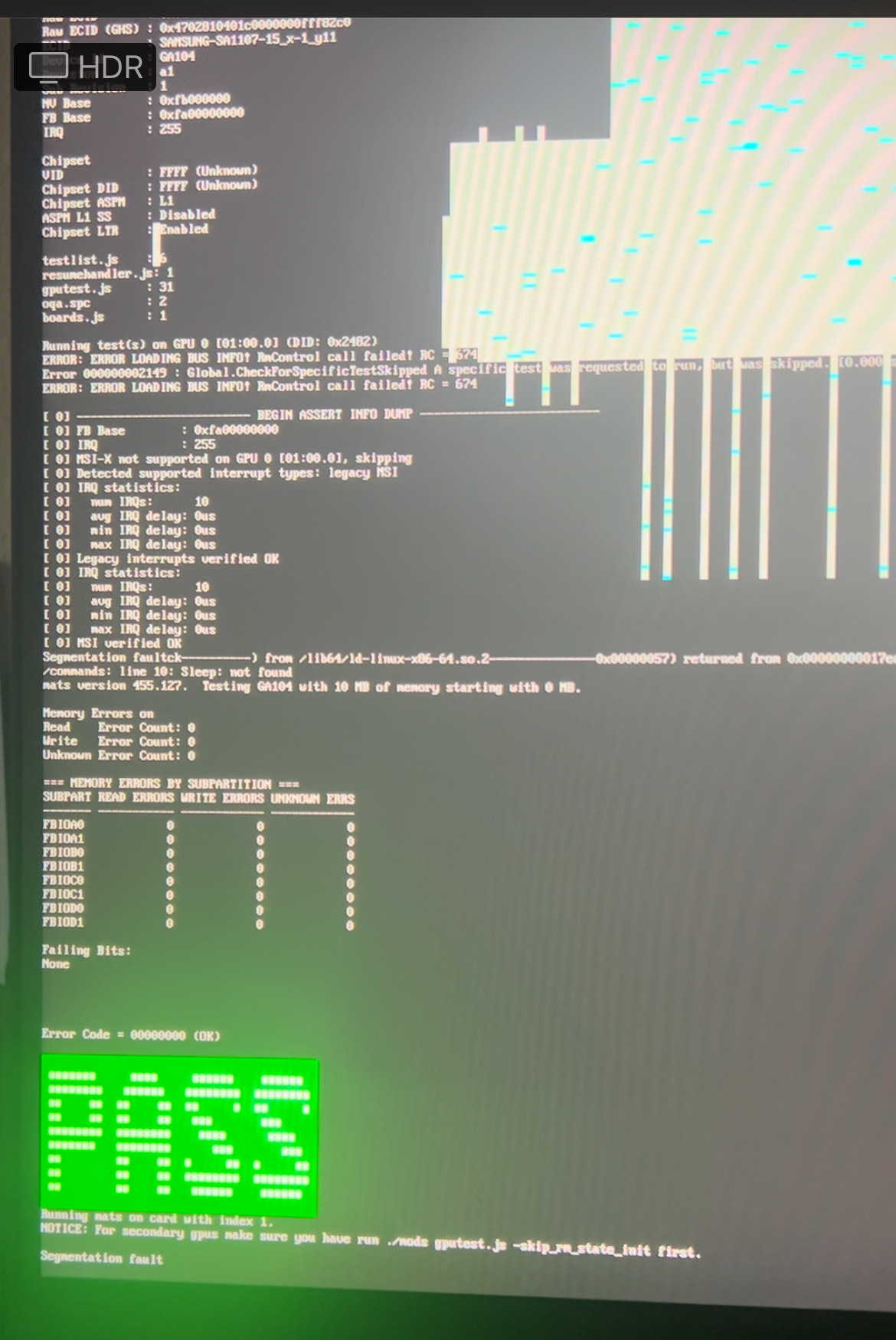

Vor 2 Tagen habe ich im Nachbar forum gefragt ob mir jemand dabei helfen könnte.
Ein User hat mir dann einen Link geschickt womit die Grafikarten dann automatisch ausgelesen werden und man das einfach vom Bios aus booten müsste.
Habe ich auch gemacht und zum einen wurde der Vram Test durchgeführt. Beide haben anscheinend keinen Vram Fehler.
Bilder füge ich anbei dann könnt ihr das euch mal anschauen.
Verstehe dann nicht was an der Karte genau beschädigt ist.

Bei mir tauchten nach der 2 "Reparatur" verschlimmert, die flimmernden Artefakte auf und das kurz nach dem Windows hochgefahren ist. Unmittelbar danach erscheint dann ein Blackscreen bzw. das System schaltet sich ab und der PC fährt wieder hoch. Die Graka wird dann nicht mehr erkannt und die Nvidia Einstellungen können auch nicht mehr abgerufen werden.
Mehr als 60 Hz sind dann auch nicht verfügbar obwohl er normalerweise mit 170 Hz läuft.
Wenn ich dann ein Spiel starte, laufen diese nur mit ein paar fps. Und manchmal, nicht immer blinkt dann das VGA Lämpchen auf dem Mainboard.
Das gleiche gilt auch bei einer Treiber Installation.
Alles Anzeichen dafür das der Vram doch Probleme macht.
Jetzt habe ich einen Test mit meiner 3070ti und 4080 gemacht.
Beide habe den ohne Probleme bestanden bzw. keiner zeigt mir Problem mit irgendwelchen Vram Bänken an.
Jedoch zeigt mir der Test mit der 4080 irgendein Fehler an.
Bilder füge ich hier auch ein.
