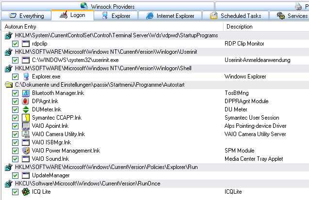

hi und danke für die antwort..
habe im anhang mal eine übersicht hochgeladen..
die programme im autostart brauche ich zb fast/alle.. (vaio) sonst läuft einiges am notebook nicht...
diese programme möchte ich mit windows starten... so dass, nach der anmeldung nichts mehr ladet... wäre sowas möglich?
und wenn.. dann müsste man die ganzen programme *pfade* in
HKEY_LOCAL_MACHINE\SOFTWARE\Microsoft\Windows\CurrentVersion\ run
eingeben.. sehe ich das richtig?
gruß chris
Ganz so einfach ist das nun auch wieder nicht, es werden Programme gestartet die erst eine Anmeldung erfordern um das Profil zu laden. Was bei Dir im Autostart Ordner steht, sind nur die Verknüpfungen zu den Programmen (lnk), nicht die Programme selbst, dazu müsste der Pfad mit Name angegeben werden. Sieh doch einfach mal mit Msconfig nach was alles beim Start gelden wird und sieh Dir an wie das aufgebaut ist. Es werden auch Programme geladen die im Systray stehen sollen, da musst Du auch noch Angaben machen wie sie geladen werden um im Tray zu stehen (rundll32.exe), dann werden auch noch Programme unsichtbar geladen, die Du eigentlich gar nicht bemerkst, aber trotzdem aktiv sind (NeroFilterCheck).

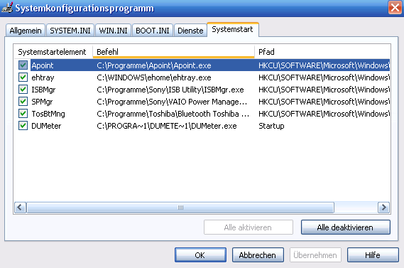

habe jetzt mal alles eingefügt (anhang) diese programme sind nicht im tray zu sehen..
muss ich noch einen wert setzen??
nun nach dem neustart sind die einträge wieder aus der regedit verschwunden
