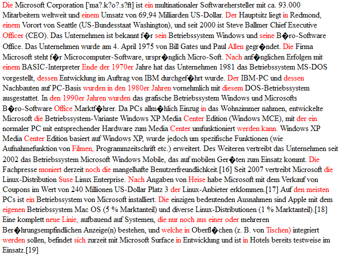

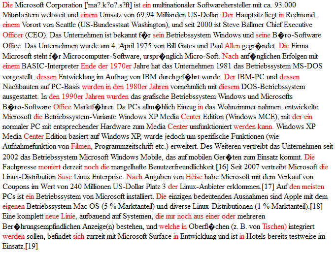

<?php
$text = 'Die Microsoft Corporation [\'ma?.k?o?.s?ft] ist ein multinationaler Softwarehersteller mit ca. 93.000 Mitarbeitern weltweit und einem Umsatz von 69,94 Milliarden US-Dollar. Der Hauptsitz liegt in Redmond, einem Vorort von Seattle (US-Bundesstaat Washington), und seit 2000 ist Steve Ballmer Chief Executive Officer (CEO). Das Unternehmen ist bekannt für sein Betriebssystem Windows und seine Büro-Software Office.
Das Unternehmen wurde am 4. April 1975 von Bill Gates und Paul Allen gegründet. Die Firma Microsoft steht für Microcomputer-Software, ursprünglich Micro-Soft. Nach anfänglichen Erfolgen mit einem BASIC-Interpreter Ende der 1970er Jahre hat das Unternehmen 1981 das Betriebssystem MS-DOS vorgestellt, dessen Entwicklung im Auftrag von IBM durchgeführt wurde. Der IBM-PC und dessen Nachbauten auf PC-Basis wurden in den 1980er Jahren vornehmlich mit diesem DOS-Betriebssystem ausgestattet. In den 1990er Jahren wurden das grafische Betriebssystem Windows und Microsofts Büro-Software Office Marktführer.
Da PCs allmählich Einzug in das Wohnzimmer nahmen, entwickelte Microsoft die Betriebssystem-Variante Windows XP Media Center Edition (Windows MCE), mit der ein normaler PC mit entsprechender Hardware zum Media Center umfunktioniert werden kann. Windows XP Media Center Edition basiert auf Windows XP, wurde jedoch um spezifische Funktionen (wie Aufnahmefunktion von Filmen, Programmzeitschrift etc.) erweitert.
Des Weiteren vertreibt das Unternehmen seit 2002 das Betriebssystem Microsoft Windows Mobile, das auf mobilen Geräten zum Einsatz kommt. Die Fachpresse moniert derzeit noch die mangelhafte Benutzerfreundlichkeit.[16]
Seit 2007 vertreibt Microsoft die Linux-Distribution Suse Linux Enterprise. Nach Angaben von Heise habe Microsoft mit dem Verkauf von Coupons im Wert von 240 Millionen US-Dollar Platz 3 der Linux-Anbieter erklommen.[17]
Auf den meisten PCs ist ein Betriebssystem von Microsoft installiert. Die einzigen bedeutenden Ausnahmen sind Apple mit dem eigenen Betriebssystem Mac OS (5 % Marktanteil) und diverse Linux-Distributionen (1 % Marktanteil).[18]
Eine komplett neue Linie, aufbauend auf Systemen, die nur noch aus einer oder mehreren Berührungsempfindlichen Anzeige(n) bestehen, und welche in Oberflächen (z. B. von Tischen) integriert werden sollen, befindet sich zurzeit mit Microsoft Surface in Entwicklung und ist in Hotels bereits testweise im Einsatz.[19]';
$words = array(
  'arschloch',
  'penner',
  'wichser',
  'muschi',
  'arschgeige',
  'ficken',
  'wichser'
$textc = explode( ' ', $text );
define( 'FILTER_DISTANCE', 5 );
foreach( $textc as $wort )
  $dofilter = false;
  foreach( $words as $filterword )
    if( !$dofilter )
      $dofilter = levenshtein( $wort, $filterword ) < FILTER_DISTANCE;
  if( $dofilter ) echo '<span style="color:red;">'.$wort.'</span> ';
  else echo $wort.' ';
Ergebnis ist im Anhang. Rote Wörter würden gefiltert werden, zumal es ja noch relativ wenig böse Wörter sind.
