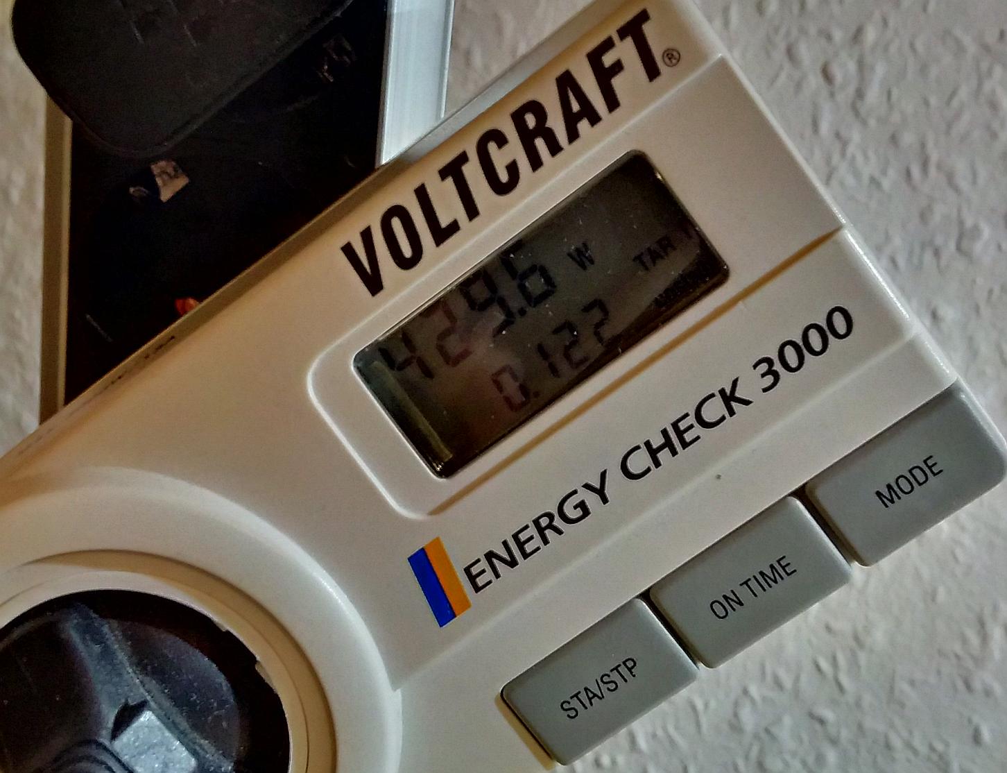

Um 47xW aus dem Energy Check 3000 bei einer übertakteten 125W TDP CPU (~220W System ohne GPU Last max.) plus Vega 56, die auch mal selten den 1580Mhz Maximaltakt anschlägt, würde sie nicht öfters im CPU Limit hängen. Für die Anzeige kurzer Lastwechsel wo das Energycheck eine Anzeige verweigert müsste ich schon ein ordentliches Messgerät nehmen.

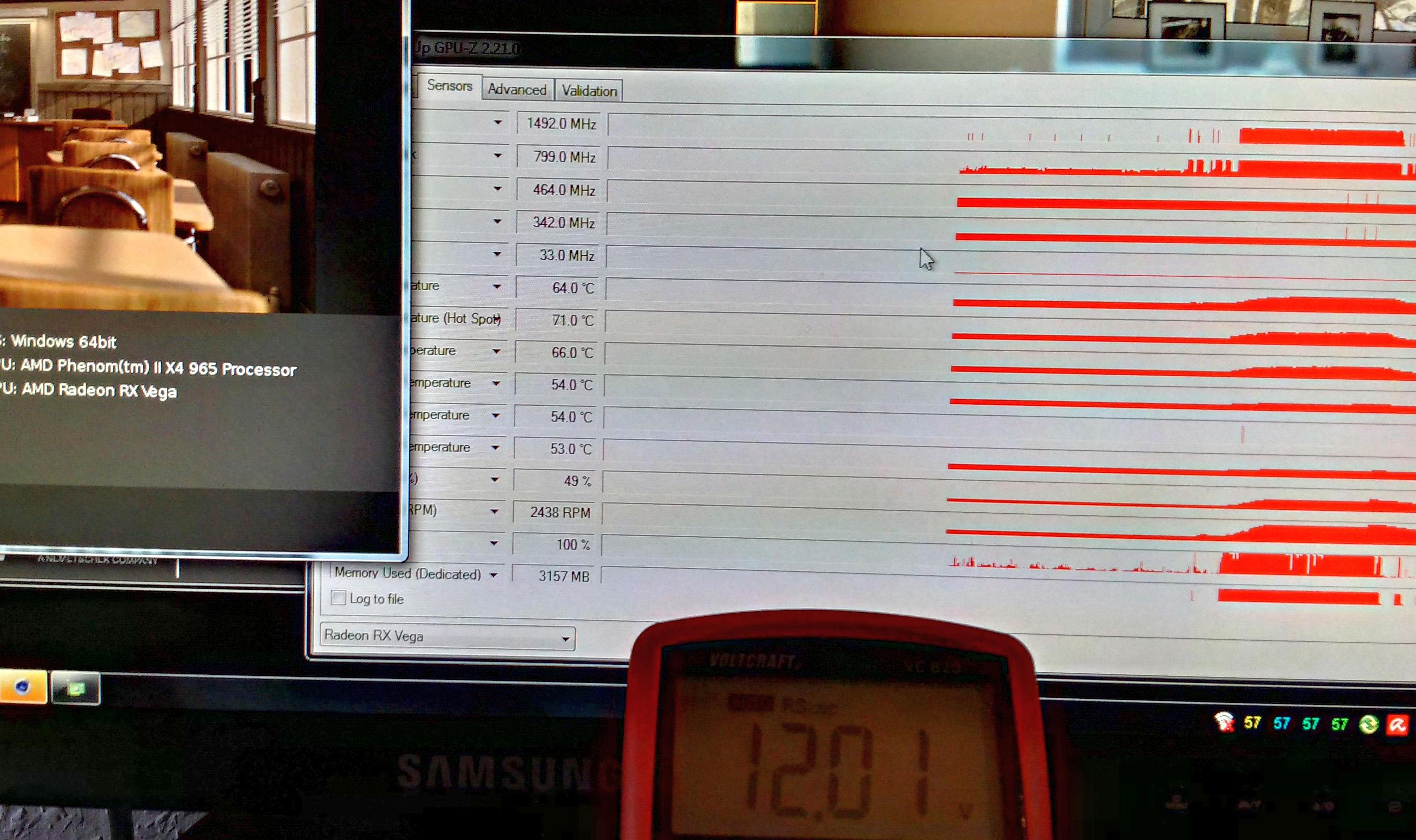

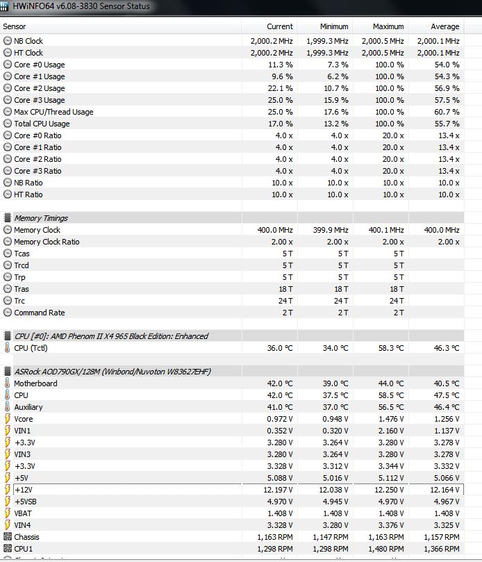

Kurz mal Prime gleichzeitig mit Superposition getestet. Sogar mit Programmaufzeichnung im Hintergund, wo auch die UVD mit ausgelastet waren. Die CPU läuft auf 4Ghz oc.
Wenn auch ohne Multimeterüberprüfung, so fällt hier bis auf VIN1 +3.3V nichts aus der Reihe.-
Die mir verfügbaren, recht feinen Messpitzen bekomme ich leider nicht tief genug in die Aderendhülse rein. Da hat Seasonic gute Arbeit bei den engen Steckern geleistet und die ganzen Plastikabdeckungen der Grafikkarte erlauben keinen Abgriff der Spannungen. Ich hoffe, man sieht mir nach, dass ich ohne vernünftigen Messaufbau nicht unter dem Tisch mit Taschenlampe mit den Messpitzen als Wünschelrute in der Hardware nach der passenden Energie rum stochern werde. ;) Eine Aufrüstung ist geplant, dann werde ich sicher das Multimeter erneut raus holen, wenn nicht vorher ein Schaden das Multimeter verlangt.
Aktualisierung 9.8.2019

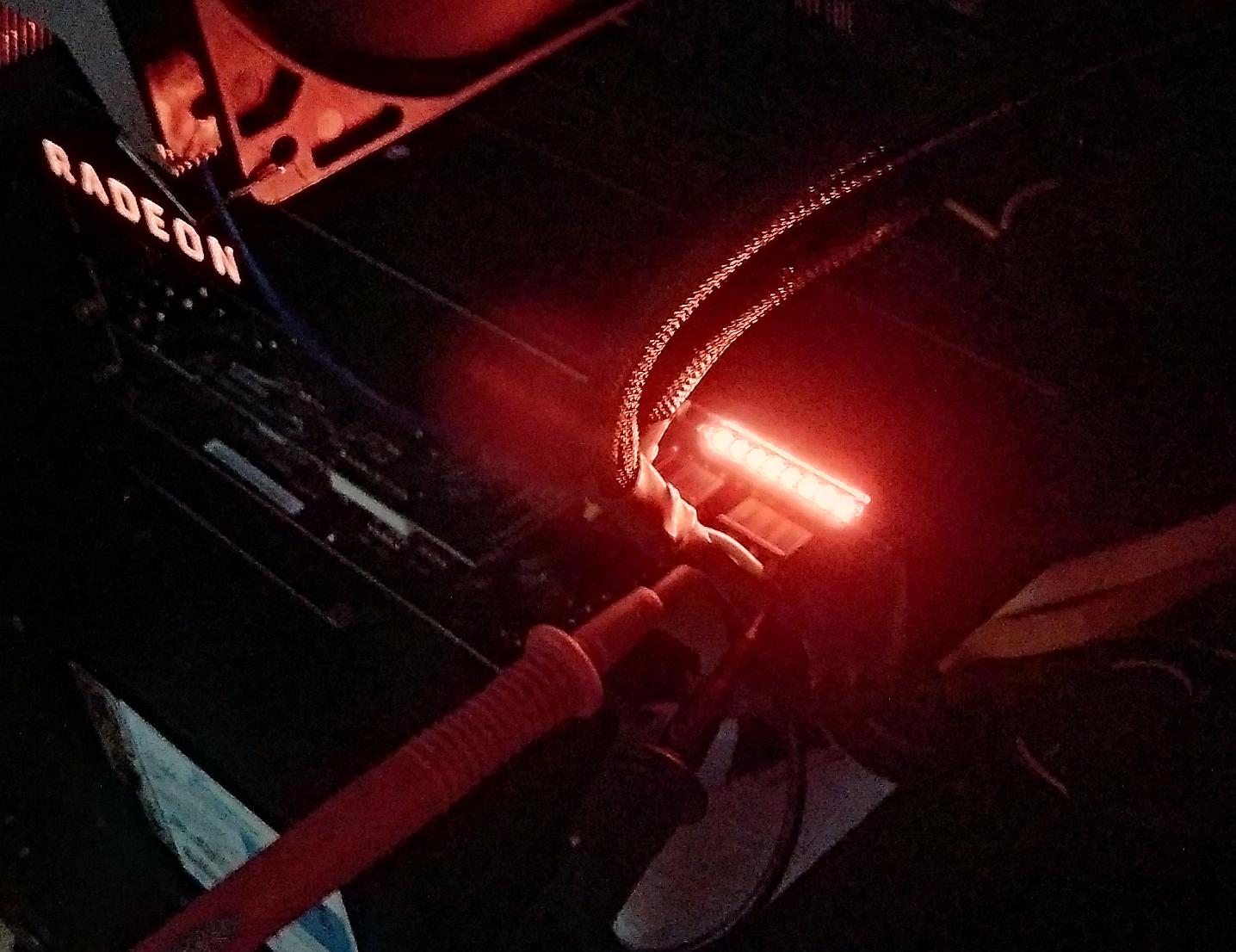

Ich habe mal zwischenzeitlich doch mein Voltcraft VC820 an die Vega56 12V Schiene angeklemmt.
Alles stabil im Wattmann Turbomodus mit der Asrock Vega 56.
Blender und CB R20 Auslastung.
Nur GPU Bench in Blender, CPU Leerlauf. Etwa 130W muss man für das Restsystem abziehen. Also liegen wir bei den 200W für die Vega 56.
