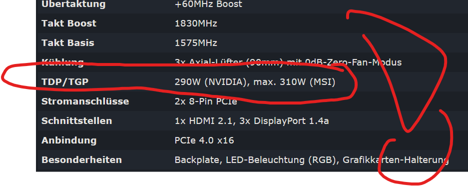

Kinschal schrieb:
Sollte kein Problem sein.
Die Karte benötigt auch nur zwei 8-Pin, von daher alles in Ordnung.
auf geizhals.at steht manchmal auch nur irgendwas. zur sicherheit, schaue ich immer beim hersteller direkt nach, in dem fall MSI.
Dein NT sollte reichen, für die 3070ti. musst du nur noch die PCIe stromkabel "richtig" verkabeln:).
