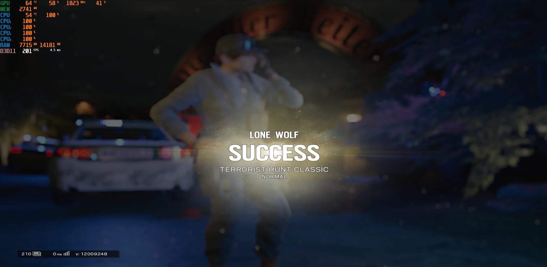

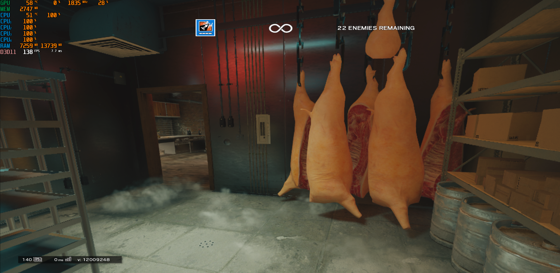

ich habe mir Anfang diese Woche die MSI GTX 1070Ti 8G geholt (restlichen Specs in Beitrag 1)
Und nun habe ich Rainbow Six Siege gestern und heute gespielt und habe Framedrops des Todes.
Die FPS springen von über 220 manchmal einfach auf 10-30 für ein paar sekunden ca. 5 würde ich sagen.
Eben hatte ich sogar 2-3 sekündige Standbilder.
Vsync hat leider nichts gebracht, die FPS wurden zwar auf 60 begrenzt aber die droppten trotzdem schnell unter 30.
Ich denke nicht, das die Grafikkarte etwas damit zu tun hat. Denn mir ist über den MSI Afterburner aufgefallen das er den Arbeitsspeicher komplett ausreizt und sogar auf die Auslagerungsdatei zugreift.
Letzte Woche lief alles noch tadellos mit 60 - 120fps. Ich muss dazu sagen das die letzten Tage ein Patch für das Spiel kam, der eventuell auch der Auslöser sein könnte.
Ich spiele auf Medium Settings 4:3, 80 FOV, 1080p
Im Anhang mal ein paar Screenshots.
LG

Na wenn der Speicher voll ist .... muss wohl mehr Speicher her. 8GB sind ja nun nicht die Welt^^
Ob Deine CPU "Reicht".
Zock in 640x480 ohne Anti-Aliasing und ohne Ambient-Occlusion/Post-Prozessing.
Und schon siehst Du ob Deine CPU "reicht". Ist davon abhängig was Du unter "reicht" verstehst.
