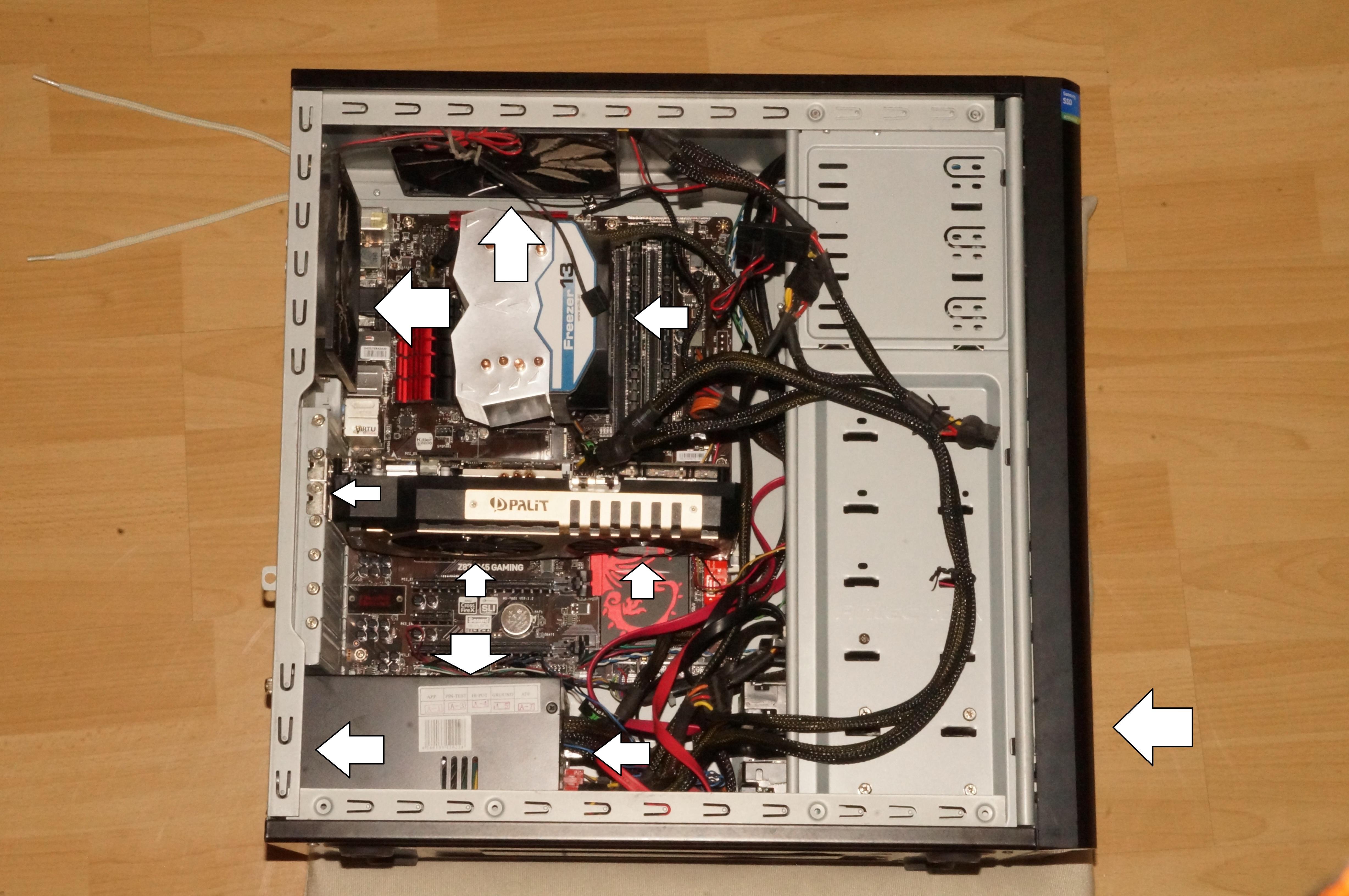

Hier mal ein Foto vom Rechner mit allen aktiven Lüftern:

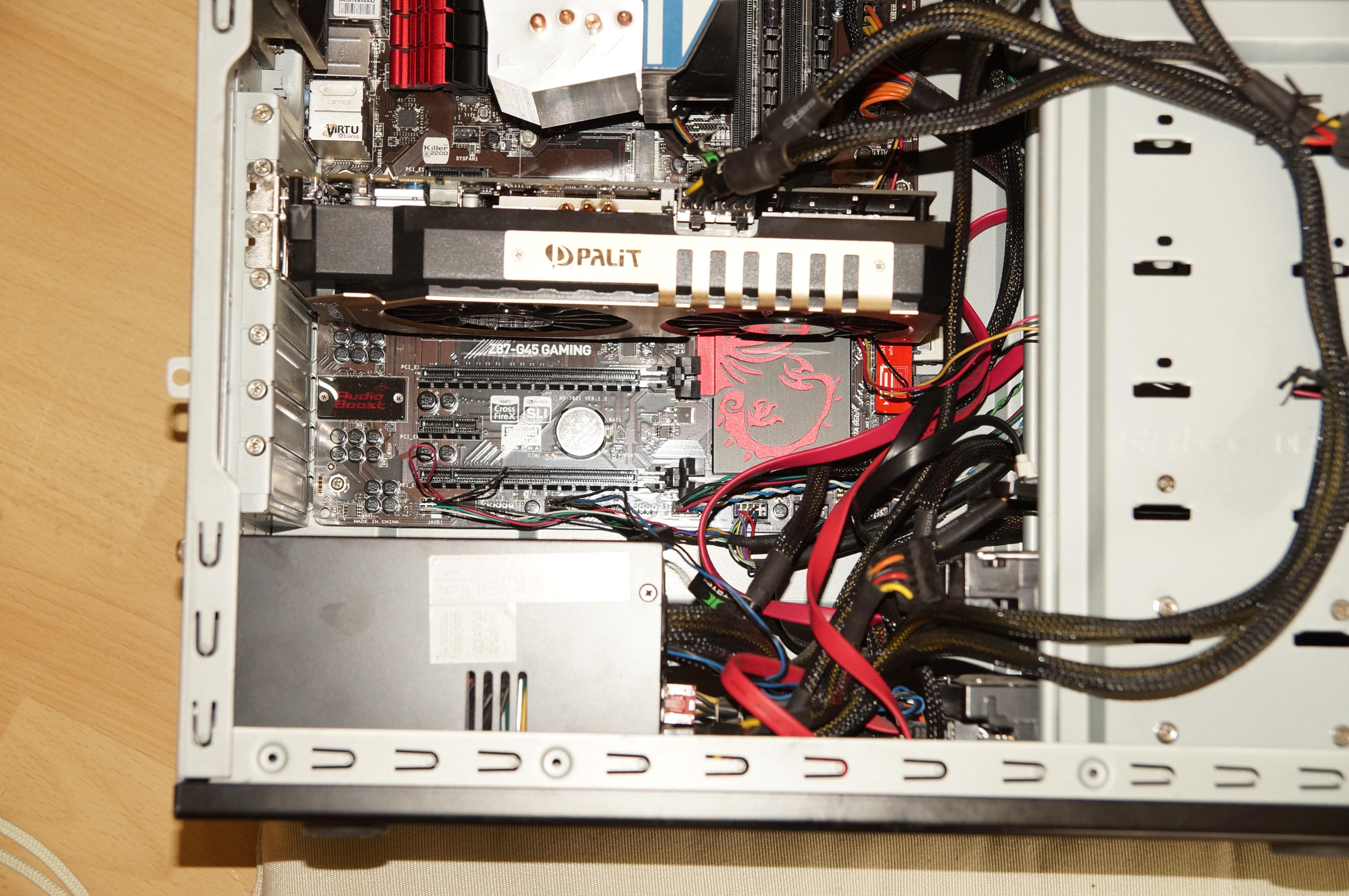

Die Zweite Grafikkarte müsste wegen Platzmangel direkt unter die erste,
da blieben ja nur ein paar Millimeter zur zweiten, bekommt die erste dann überhaupt genug Zug?

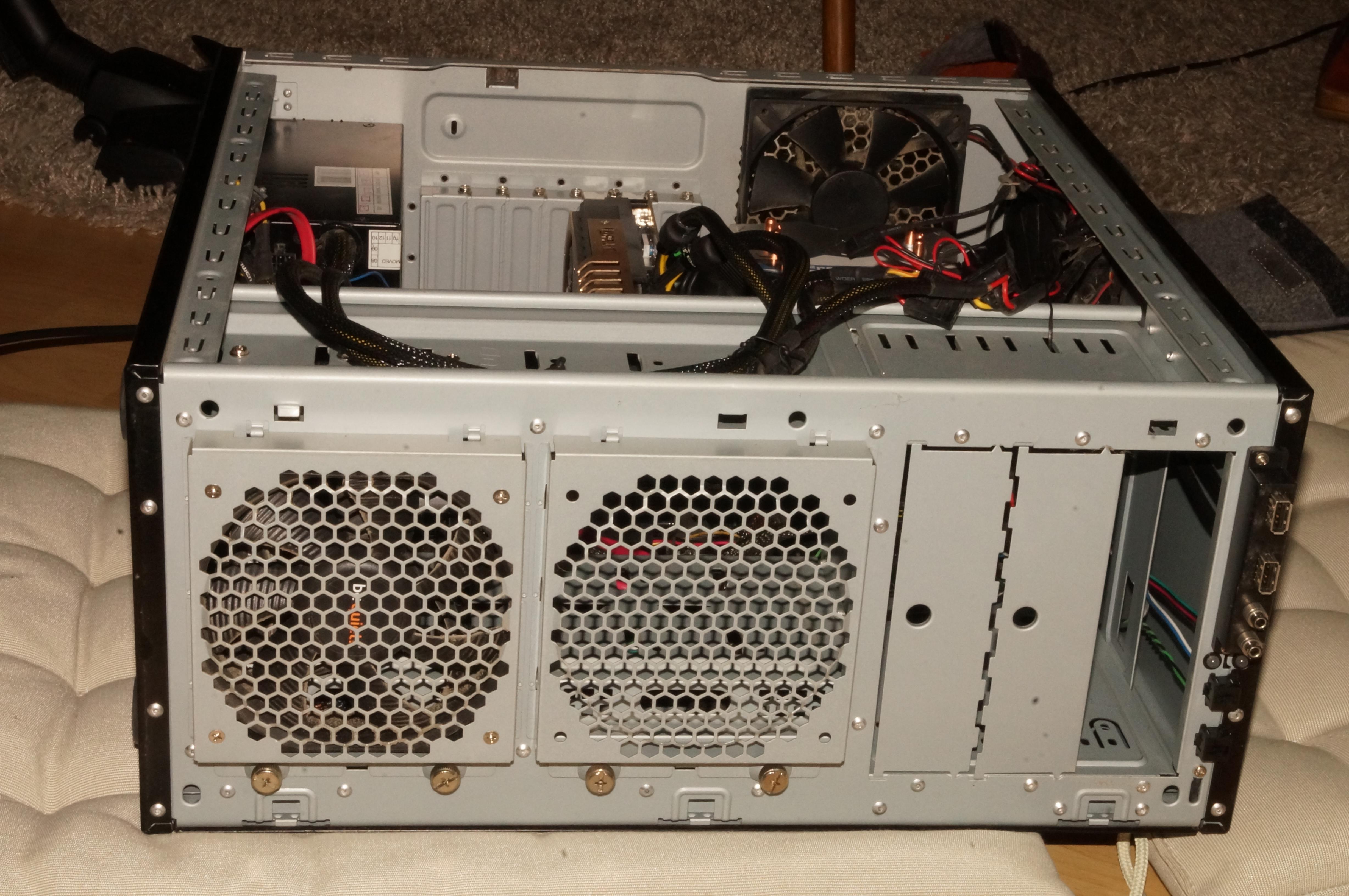

Nochmal ein Foto von der Front, dort habe ich nur einen Lüfter verbaut um die Festplatten noch ein bisschen anzupusten.
Normalerweise verbaue ich ja gar keine Lüfter die "reinblasen".
Ein vernünftiger Unterdruck sollte in der Regel reichen oder?
In der Seitenklappe befindet sich übringst auch noch eine 120mm Aussparung. Direkt auf Höhe der Grafikkarte.
