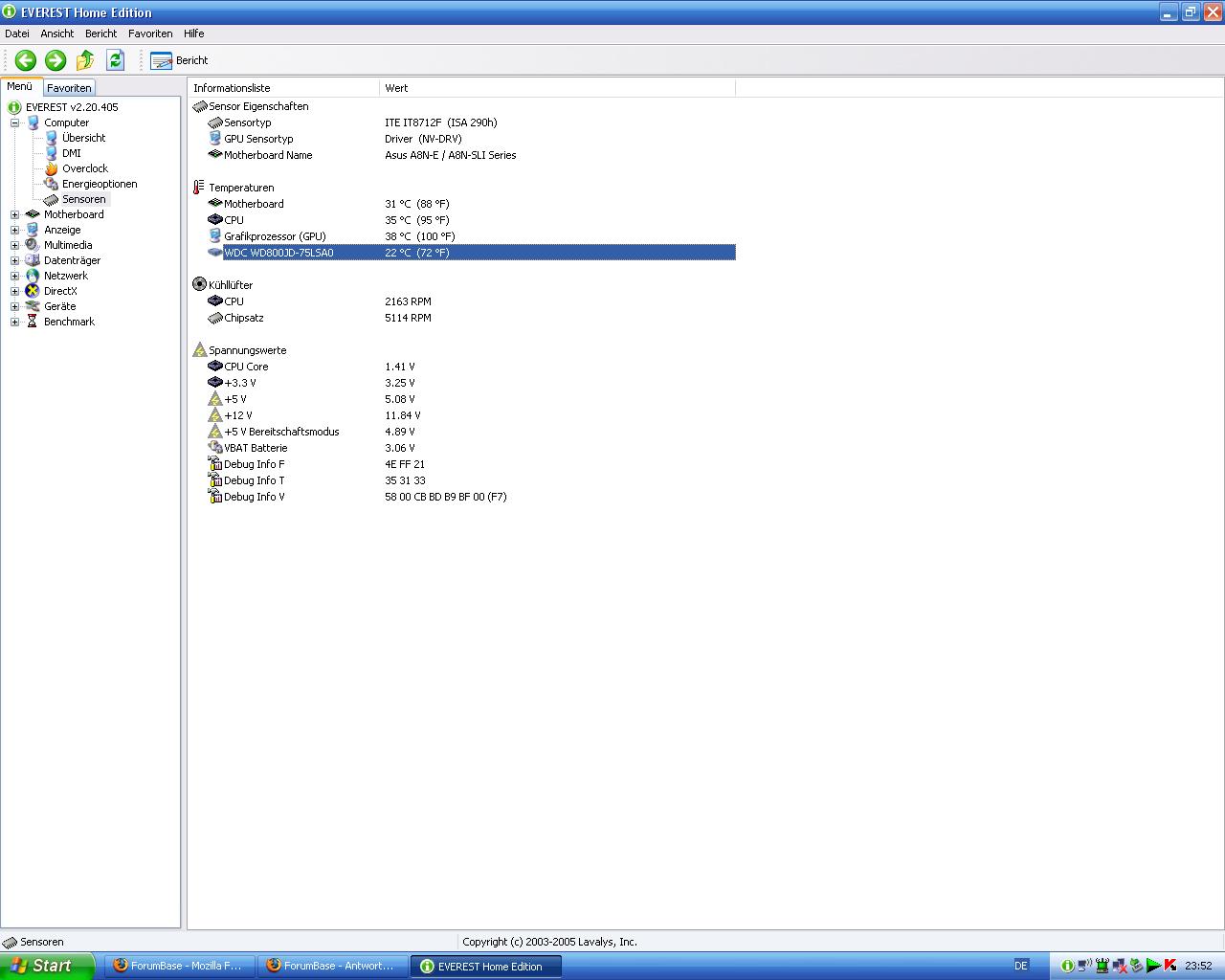

gib mal die einzelnen spannungswerte durch bitte

sind die spannungs werte so wichtig?

Guck dir mal das an

habt ihr euch das bild angesehn das ich gemacht habe sind das die spannungswerte meines netzteils?

Edit: Die Spannungswerte sind unwichtig, interessant ist der maximale Stromfluss auf den Leitungen und die stehen auf dem Netzteil drauf !
