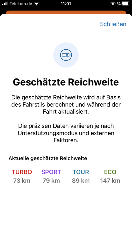

Moin,
ich habe mir vor ca. 4-5 Wochen ebenfalls ein KTM (Modell Macina Sport 720) gekauft.
Nun habe ich gerade mal nachgeschaut, was die Reichweitenanzeige sagt (bei 87% Ladestand):
So sehr aussagekräftig scheint mir das nicht zu sein, aber da ich oft zwischen den verschiedenen Modi wechsle, ist dies auch nicht so einfach zu überprüfen...
Peter

prh schrieb:
Moin,
Peter
ist ja schon ein deutlicher Anzeigeunterschied zu meinem bei 100% Ladung
