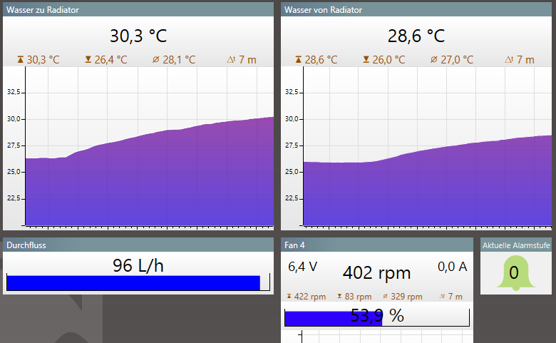

Edit: Hier mal ein Screen von mir, Heaven Bench+Prime, also max. Last:
Sage und schreibe ~2°C Unterschied, und das bei Pumpe auf min. Leistung ;)
Und mein i5 auf 4,6Ghz+eine 290X heizt denke ich etwas mehr.
