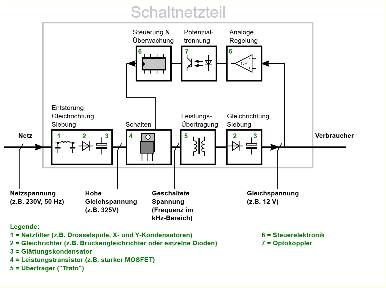

https://de.wikipedia.org/wiki/Schaltnetzteil
Daß die Primärspannung gleichgerichtet, gesiebt und entstört werden?
Daß das Netzteil einen Sanftanlauf der Spannungen auf der Sekundärseite hat und deshalb fast keine Störungen der Primärseite dort ankommen?
Daß durch die Transformation eventuelle Störungen um ein vielfaches heruntertransformiert werden?
