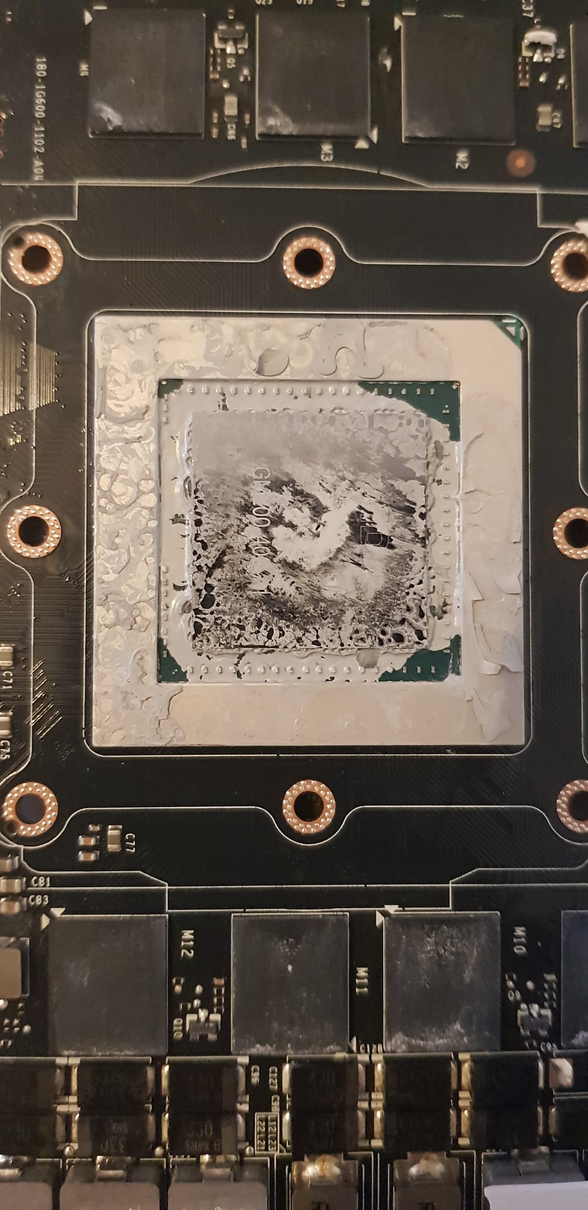

Hi da ich meinen PC Aufrüste und meine alte GrafikKarte eine NVIDIA GeForce GTX Titan X Xtreme in letzter zeit etwas geräusche macht wollt eich diese etwas reinigen, jedoch bin ein ziehmlicher neuling und bin mir leiht unsicher.was dieses Thema angeht. ich Wollte 99,9% Isopropanol und ein Wattestäbchen dafür benutzen. Als ich die dann auseinnander gebaut habe war die Wärmeleitpaste überall verschmiert (s. Abb) kann ich diese Teile den Bedenkenlos reinigen bzw müsste ich die Leitpasste genauso auftragen das wieder alles so verschmiert ist wie vorher oder reicht ein erbsengroßer klecks in der mitte.

ja kann man reinigen. den iso auf fusselfreies tuch und abwischen.
Reaktionen: Trinoo, Makso, Dalu und eine weitere Person
ich reinige seit fast 20 jahren alle mobos/gpus mit isopropanol und zewa, bisher hats immer tadellos funktioniert.
ich empfehle eine einzige gerade linie WLP über den ganzen chip. den metall-"ring" außen müsst du nicht mit WLP versorgen.
Reaktionen: ArnIstBoehse
Bisschen rüberwischen ist auch ok, muss ja nicht alles weg.
Auch bei mir ist Isopropanol der Standard. Noch nie Probleme gehabt.

Kann man machen:
Die Wärmeleitpaste auf einer gpu bitte immer verstreichen und nicht einfach ne Wurst draufballern und hoffen, dass es sich gescheit verteilt. Wenn da ne Ecke keinen Kontakt hat (sieht man ja nicht) , kann dir n teil der gpu überhitzen, ohne, dass n tempsensor das ausliest.
Du musst bei der gpu nur das Silizium mit warmeleitpaste bestreichen, die Teile drum rum nicht. Wenn du das Package mit den kleinen SMD Kondensatoren drum herum reinigen möchtest (muss man nicht), kannst du das vorsichtig mit einer weichen Zahnbürsten + Alkohol machen. Die gelöste Paste mit einem Wattestäbchen aufnehmen. Hier musst du sehr vorsichtig sein, dass du kein SMD Bauteil beim wischen abreisst. So einen SMD Kondensator wieder anlöten ist kein Spaß.
Wärmeleitpads erneuern kann man machen, aber hier muss man zwingend die richtige Stärke haben und die Karte nach dem zusammenbauen noch mal aufmachen und kontrollieren, ob die pads sich auch korrekt komprimieren und alles Kontakt zum Kühler hat. Zu dicke oder zu dünne Wärmeleitlads können richtig Probleme machen, wenn entweder der core oder der Speicher keinen Kontakt hat.
wlp nur auf den "die", die dunkle fläche in der mitte, weil das ist der chip.
alles rundherum unnötig im besten fall (nichtleitende paste), tötlich im schlechten fall (leitende paste).
kann der kühler "von oben und gerade" aufgesetzt werden, wird das mit dem klecks funktionieren, wird der verkantet aufgesetzt, so wird auch die paste schlecht und selektiv in eine richtung verteilt.
darum:
ich empfehle eine dünne, regelmäßige schicht, die die chipoberfläche bedeckt.
zum verteilen was spachtelartiges, eine alte bankomat oder kreditkarte zum beispiel. eventuell zurechtgeschnitten auf handliches maß.
und die soll DÜNN sein, diese schicht. grad so dick, daß es optisch "deckend" ist.
dünn, weil wlp wärme auch ned überragend gut befördert, aber eben weit überragender als luft, die ein wärmeisolator ist.

Ich wasche meine Boards mit Spülmittel (FIT) unterm Wasserhahn (ja, ernsthaft!). Danach mit Isopropanol nachspülen und gut trocken lassen.. Insbesondere unter dem Chip und den Rams kann sich Restfeuchte halten, also NICHT sofort einbauen und starten.
Geht ohne Probleme... Roman (der8auer) steckt seine Boards sogar in die Spülmaschine. Auch das geht ;)

Das Spülithema geht jetzt an der originalen Fragestellung vorbei, das braucht man bei einer Standard gpu Reinigung sicher nie.
Das ist nur dazu gedacht die ganze vaseline wieder runter zu kriegen, die bei extrem OC drauf geschmiert wurde…
Wasserhuhn schrieb:
weil ich die Platine selber in Alkohol eingelegt habe
Abspülen != einlegen. Klar, wenn du die Platine komplett untertauchst und liegen lässt, dann kann das zu Problemen führen. Wie gesagt ich habe schon duzende Boards gewaschen und keine Probleme soweit. Natürlich muss man ordentlich(st) spülen, damit alle Rückstände weg sind.
Spüliwasser ist jedenfalls kein Problem, solange man ordentlich mit Kontakt LR/IPA oder eben normalem IPA nachspült. Keine Ahnung wie du es geschafft hast damit Schaltungen zu töten, aber ich gehe eher von einem Layer 8 Problem aus.
Und zuletzt dürfte die "Crystal Unit" von Murata durchaus ein Spezialfall sein.
Schon mal ne Gpu aus einem RaucherPC gereinigt? ;) Die sieht nach dem Waschen aus wie neu.
