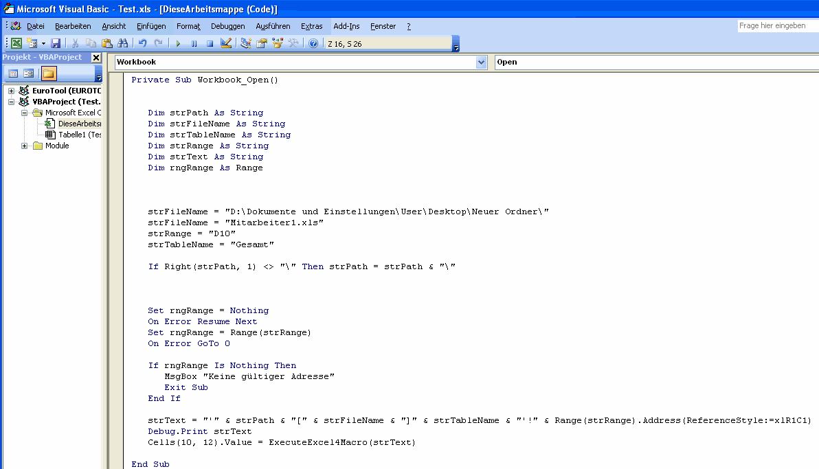

Ich habe jetzt statt strPath = "D:\\Dokumente und Einstellungen\usw..."
strPath = "\\server\freigabe\Ordner". Er gibt aber immernoch keinen Wert aus...

Also, da Excel selbst Dateien auf UNC-Pfaden öffnen kann, wirds das Makro auch hinkriegen.
Dein Schnappschuss zeigt ja auch nur wie der Pfad zusammengebastelt wird, und nicht wie die Datei geladen und Werte gelesen werden. Das müsste dann wohl in "ExecuteExcel4Macro" liegen. Evtl. ist dort ein Fehler der bei relativen Pfaden greift.

paddy17 schrieb:
Wie müsste denn dann der Code aussehen für die Datei Mitarbeiter1.xls in den Ordner z.b. Z:\\asdf\jklö\Neuer Ordner ??
Und wo genau müsste ich den Code hin schreiben?
Bin leider ein totaler Anfänger in VBA :(
Ich bin bei dem Beispiel davon ausgegangen, dass die Excel-Datei, die das Script beinhaltet selbst auf dem betreffenden Laufwerk liegt. Wenn das nicht der Fall ist kommst du nicht umhin den Nutzer zu Fragen als welchen Buchstaben er das Laufwerk eingehängt hat. Eventuell schafft man es mit der Laufwerksbezeichnung - aber auch die ist ja variabel.
Wie gesagt mein Ansatz geht davon aus, dass die Datei Alle_Datei.xls im Ordner \\123\abc\ liegt und z.B. im selben Ordner dann die Unterordner für die Mitarbeiter liegen (etwa \\123\abc\MA1\, \\123\abc\MA2\ usw.). Dann müstest du ein Script in der Datei Alle_Datei.xls anlegen, was ungefähr folgendes macht:
Code:
Dim basePath As String
    basePath = ThisWorkbook.Path
    'Nun kann man mit basePath & "\MA1" den ersten Ordner ansteuern.
    Dim ersterMitarbeiterPath As String
    ersterMitarbeiterPath = basePath & "\MA1"
so ganz grob
