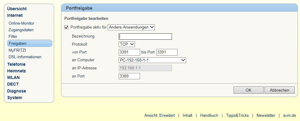

Port 3389 kann ich ja mit der Fritzbox automatisch freigeben.
Das klappt auch ganz gut so.
Jetzt möchte ich aber einen weiteren Rechner im selben entfernten Netzwerk ansprechen.
Dazu möchte ich Port 3390 freigeben. Hab ich in der Fritzbox gemacht und als Adresse gebe ich die entfernte "myFritz" Adresse mit zusätzlich ":3390" ein.
Port habe ich in der Fritzbox geroutet.
Geht aber nicht.
Was mache ich falsch?

@EoB
wieso denn in der Registry rumfummeln?
einfach in der FB den Port 3390 auf 3389 der zweiten RechnerIP umleiten und 3391 auf den dritten PC und so weiter.
man kann auch den Port 4000 nehmen, wenn man das will. oder Port 21, auch wenn der standardmäßig für ftp ist. ftp kann ja dann die 100 bekommen. zum glück ist die FB da sehr flexibel.
in der Fritzbox unter Internet/Freigaben/Neue Portfreigabe/Andere Anwendungen/... (noch ne aussagekräftige Bezeichnung verwenden)
Stimmt, hast recht. Kann machmal so simpel sein. :)
