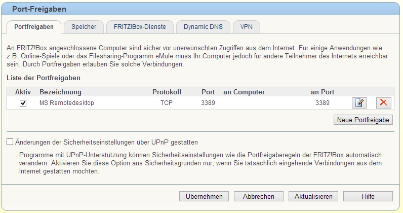

Jetzt versteh ich das nur mit der Portfreigabe nicht ganz. Zuerst möchte ich auf meinen Desktop PC zugreifen können (Raspi erstmal weg lassen). Dafür habe ich einen MS Remotedesktop Port freigegeben den mir die Fritzbox bereits vorschlägt:
Aber wie greife ich jetzt auf den PC zu per Remote ? Wenn ich mein Subdomain eingebe funktioniert es ja nicht und einen Port kann ich dabei ja auch nicht freigeben. Muss ich noch etwas in den Einstellungen von Selfhost.eu einstellen bzw eintragen ?

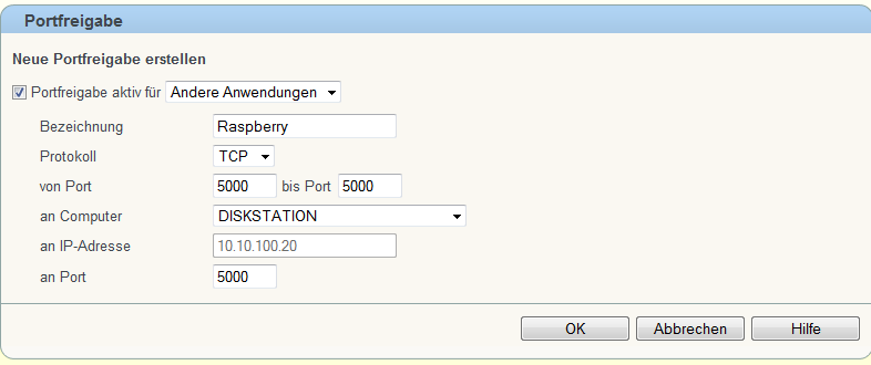

1. Du musst auf dem Raspberry rausfinden auf welchem Port der Dienst läuft, den du von außen ansprechen willst (z.B. 5000)
2. Du legst eine neue Portfreigabe an mir folgenden Daten:
-Portfreigabe aktiv für: Andere Anwendungen
-Bezeichnung: egal, was gut zu merken ist
-Protokoll TCP / UDP je nach Anwendung, meist TCP
-von Port X bis Port X : Bei beiden den Port von dem der Dienst von außen zu erreichen sein soll (muss bei allen Freigaben einmalig sein) auch hier z.B. 5000
- an Computer / IP: hier IP des Raspberry Pi eintragen
- an Port: Port aus 1.
Hier im Bsp. leite ich den Port 5000 von außen an den Port 5000 meiner Diskstation weiter:
Danach sollte der Dienst der bei deinem Raspberry auf 5000 liegt unter "deineDNS.de:5000" zu erreichen sein.
Ich hab es genau so Eingestellt wie du es beschrieben hast, nur dass ich statt bei "an Port" nicht 5000 sondern den Port für RMD genutzt habe (3389), aber leider klappt damit die Verbindung nicht ...
Da fehlt das Ziel.
Du meinst das "an Computer" ? Das habe ich entfernt, muss ja keiner wissen ... Ich hätte es mit einer anderen Farbe machen sollen!
