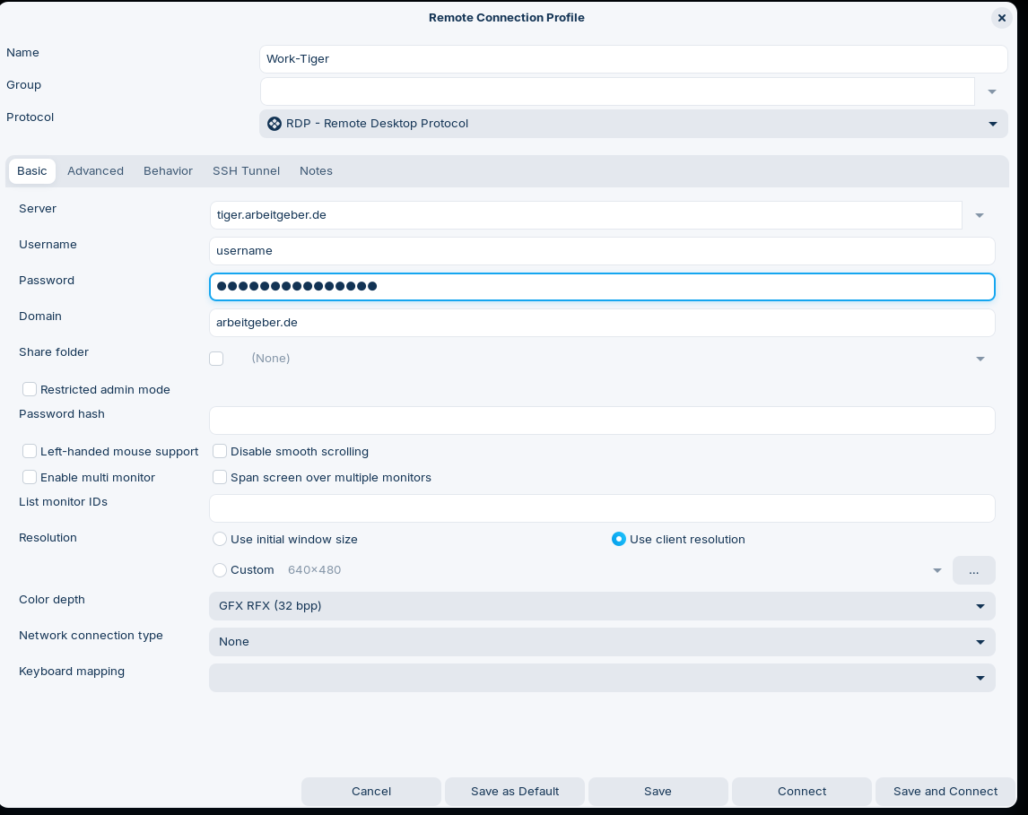

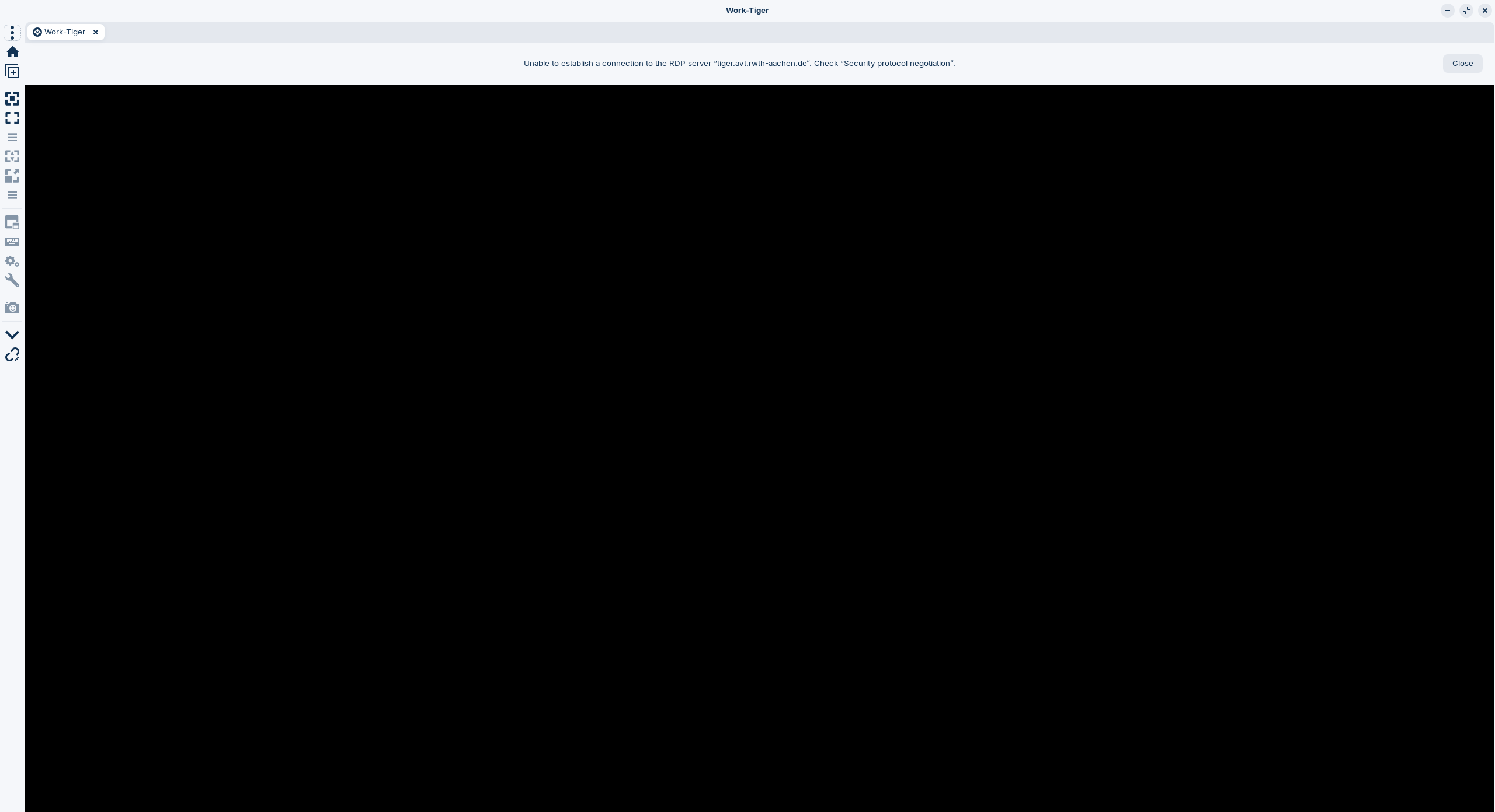

Hallo zusammen!

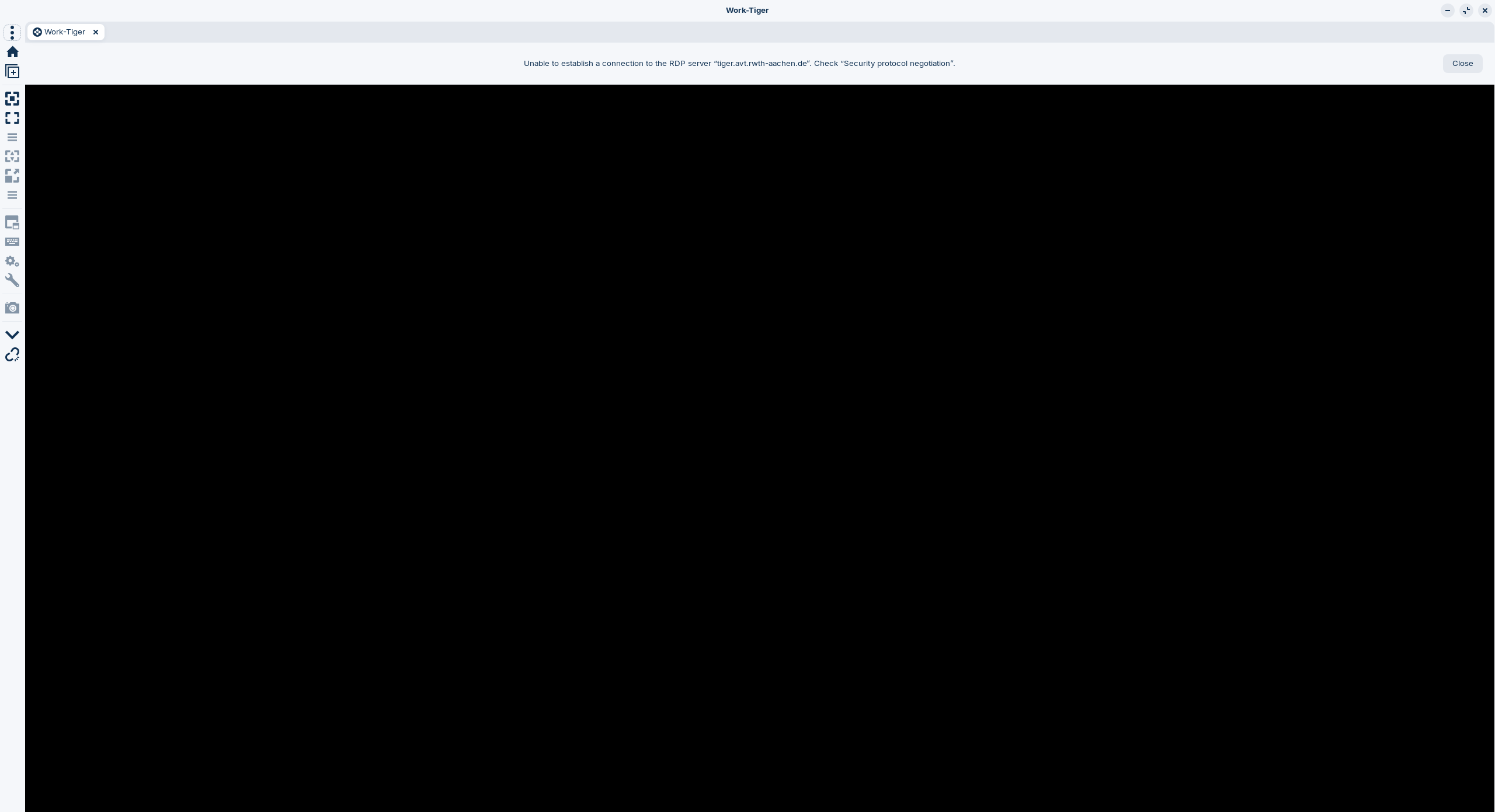

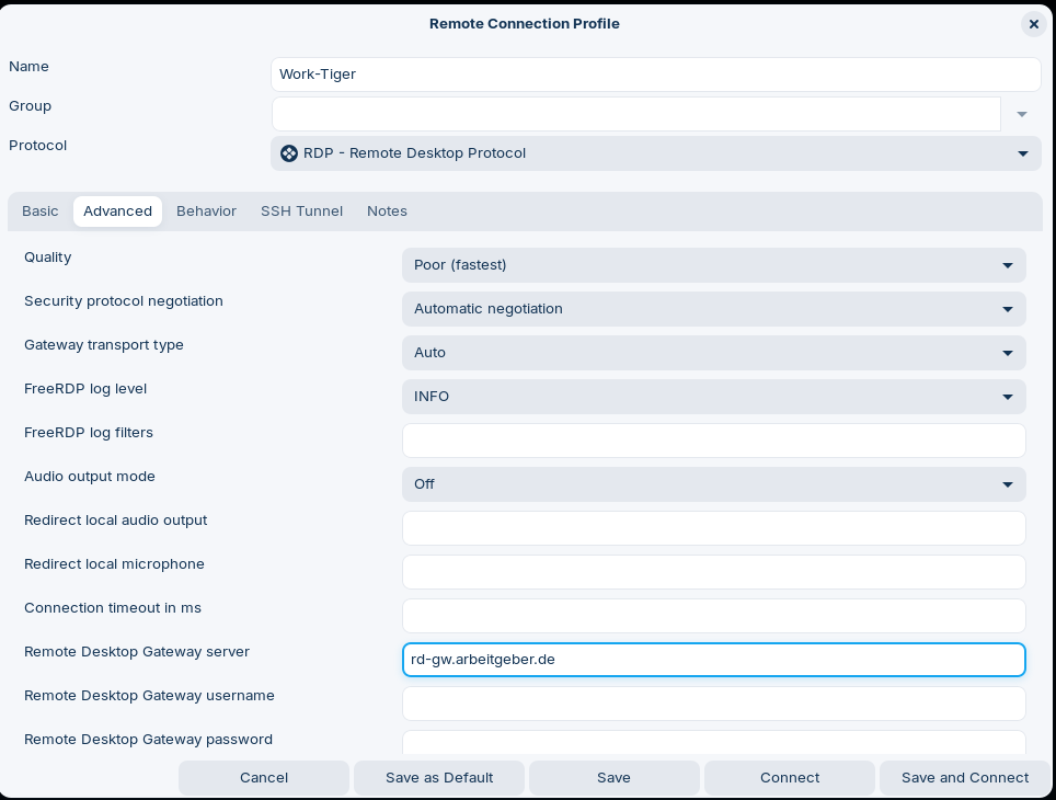

Ich möchte von einem PC mit Linux Zorin OS auf den ArbeitsPC mit Windows 11 zugreifen. Ich bekomme die Verbindung aber einfach nicht hergestellt. Ich bekomme jedes Mal den Error "Unable to establish a connection to the RDP server "tiger.arbeitgeber.de". Check "Security protocol negotiation". Die Einstellungen kommen wie sie sind von meinem Arbeitgeber, von Windows Remotedesktopverbindung klappt es bei allen Kollegen. Die Felder unter "Advanced" (siehe Dateien) sind größtenteils leer/unverändert.
Ich habe:
  • alle Optionen bei Security protocol negotiation durchprobiert
  • Zugriff auf verschiedene Rechner versucht
  • auf verschiedenen PCs mit der gleichen Linux Distro versucht
  • Zugriff via IP Adresse des ArbeitsPCs probiert
alles mit demselben Ergebnis.
Mein Arbeitgeber hat keine Lösung (kleiner Ansporn). Auf Windows umzusteigen ist für mich keine Option. Auf Arbeit zu gehen auch nicht.
Danke für eure Hilfe!

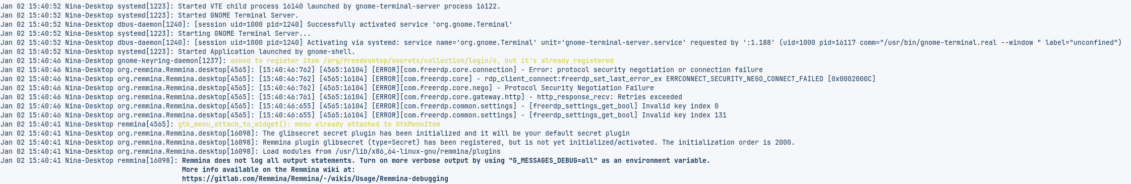

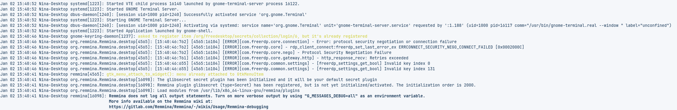

Steht nichts genaueres in "journalctl -r" bzw. mit o ?
Reaktionen: madmax2010
Ich habs mal angehangen, ich hoffe das ist alles was dazugehört.

hast du das gelesen und verstanden - oder nur den Screenshot hin...t?
Tipp: als Text im Code Text ist es uU besser lesbar
Ich hab es geklärt. Die vorinstallierte Version deinstalliert und remmina als snap installiert. Jetzt läufts.
