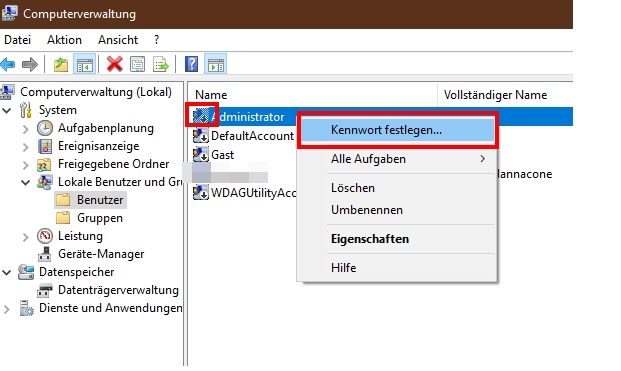

PS: seit längerem ist der lokale Administrator bzw. COMPUTERNAME\Administrator per default deaktiviert und hat kein Passwort.
dann muss man zuerst in der computerverwaltung ein passwort fur den admin vergeben:

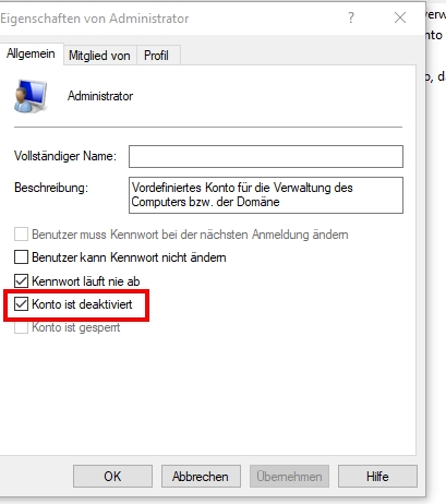

und dann kann man diesen aktivieren (haken entfernen):
ich würde aber nicht den admin aktivieren und diesen für rdp freigeben.
entweder nutzt du dazu deinen user oder legst einen extra user an
