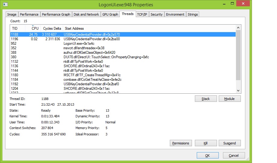

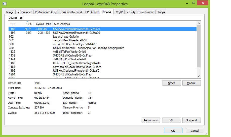

Konnte das Problem ENDLICH lokalisieren, und beheben.
Mit dem Programm Process Explorer habe ich die LogonUI EXE ausgelesen und einen Thread darin gefunden der permanent folgende DLL aufruft.
diese DLL ist tatsächlich von ASROCK, meinem MB Hersteller.
Lösung: Dieser DLL habe ich einfach die Zugriffsrechte entzogen und dadurch wird sie von der LogonUI Exe nicht aufgerufen -> folge 0 % Auslastung.
