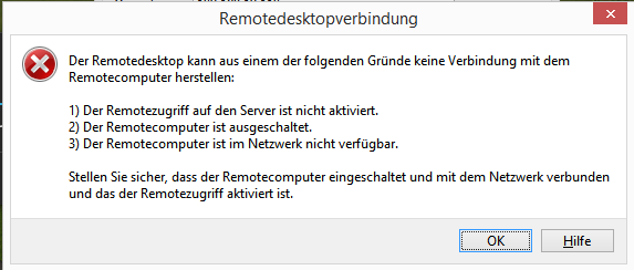

ich habe einen Laptop, mit dem ich aus dem Wohnzimmer (EG) auf meinen PC (Keller) zugreifen will. Ich habe auf beiden Geräten Windows 8.1 installiert und beide sind mit dem selben Microsoft-Konto synchronisiert.
Ich habe nun vor, mit meinem Laptop eine Remotedesktopverbindung mit meinem PC aufzubauen. Dies funktioniert nicht und es wird mir die typische Meldung "Konnte keine Verbindung herstellen" angezeigt.

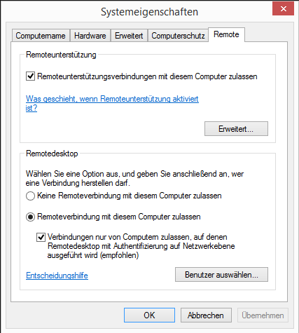

Hallo Dabaur,
Bei beiden Geräten ist die Remotedesktopverbindung aktiv. (s. Bild).
Ausserdem geht es mir um die RemoteDESKTOPVERBINDUNG, und nicht die RemoteUNTERSTÜTZUNG.
Der Benutzer ist sowieso irrelevant, da beide Geräte mit selben Anmeldeinformationen arbeiten. Ausserdem würde er trotzdem eine Verbindung herstellen, jedoch sich nicht authentifizieren können.

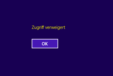

Edit:
Habe soeben den Remotedesktop-Dienst neugestartet. Die Verbindung lässt sich nun aufbauen, jedoch gibt er mir eine neue Fehlermeldung beim Authentifizieren auf dem PC. (s. Bild)
Gruß,
Kruziolo
