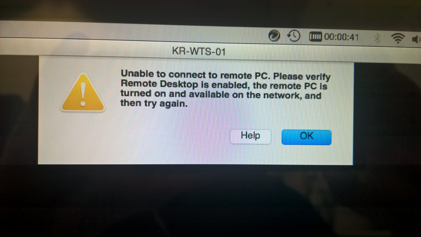

Hi Community,
wir haben in der Firma einen Windows Terminal Server 2008 R2 auf den auch von zuhause per VPN Verbindung zugegriffen wird.
Nun haben wir einige Mac Nutzer im Unternehmen, die mit der MAC Remote Verbindung auf den Terminalserver zugreifen.
Die MAC User bauen eine "VPN Verbindung" zu unserer Firma auf und verbinden sich dann, als Fehler erscheint die Fehlermeldung die im Anhang zusehen ist "Unable to connect .... "
Wenn die User im Firmennetwerk sind, dann funktioniert die RemoteVerbindung ohne Fehler, erst wenn die VPN Verbindung aufgebaut sind, enstehen die Probleme.
MAC OSX 10.10.
Hat jemand eine Idee ??
Danke an alle im voraus.
MFG Gerber
Kann der Mac User den TS denn pingen, wenn er im VPN ist?
Hostname u. IP testen.

@Traumzauberbaum : NEIN, der MAC User kann den Terminalserver sowohl mit IP und mit Hosnamen nicht erreichen (wenn er mit VPN verbunden ist).
Ja dann haste ja schon den Fehler..
Wie soll RDP funktionieren, wenn du den Server nicht einmal erreichen kannst? (Ping)
Ich würde mal die VPN-IPs, DNS-Einstellungen und Routings checken.
Beim Mac die routen überprüfen.
Testweise kann man ja einrichten (Netzwerkdienstprogramm) das der gesammte Traffic über das VPN geleitet wird.

so habe ein weiteres Update.
Habe mir nun mal einen Mac von einem Mitarbeiter geschnappt und habe die VPN Verbindung näher angeschaut.
Habe wie ihr empfohlen habt den Haken gesetzt " Gesamten Verkehr über VPN Verbindung senden"
Zusätzlich habe ich unter TCP / IP feste IP Adressen aus unserem Netzwerk hinterlegt, da er per DHCP sich Adressen gezogen hat, die nicht in in unserem Netz waren und eine Gateway mit der ich nichts anfangen kann.
Die DNS Server hat er aber beide korrekt gezogen.
Und siehe da die RDP Verbindung baut sich zu dem Terminalserver auf.
