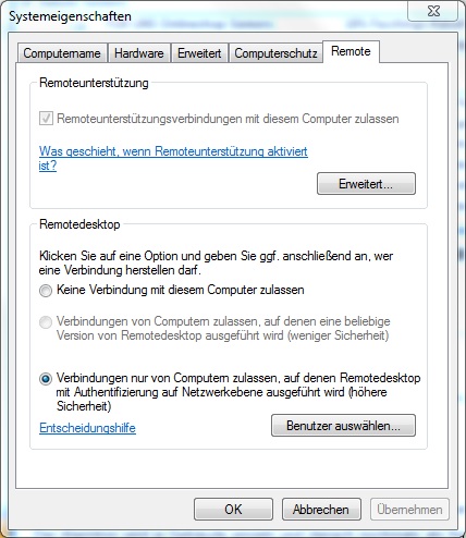

Dann habe ich wohl den Grund gefunden, warum genau das nicht geht (siehe Screenshot). Die mittlere, ausgegraute Option müsste imo also die richtige sein.
