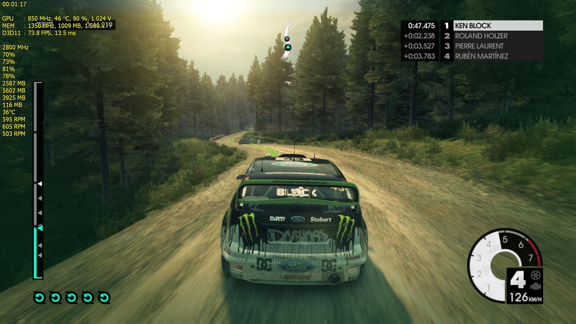

In Rennspielen habe ich weniger Probleme mit CPU-Limit (AMD Phenom II X6 1055T).
Die aktuellsten Rennspiele, die ich habe sind DiRT 3 und Test Drive Unlimited 2.
In beiden Spielen bremst meine Grafikkarte (selbe wie deine).
Die CPU bremst bei mir höchstens in Spielen, die nicht mit mehreren Kernen umgehen können,
weil meine nur mit 2,8 GHz läuft.

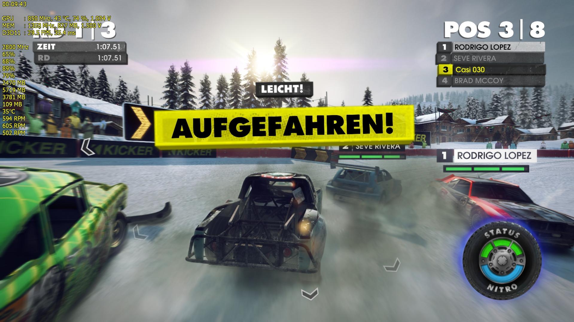

Casi030 schrieb:
Die Einzige CPU die Aktuell laut Benchmarks eine Grafikkarte "nicht" ausbremst ist diese:http://geizhals.at/de/intel-core-i7-3960x-bx80619i73960x-a691076.html
Ok, allein für die CPU über 800,-- Euro, dass ist viel zu viel für mich. Über 200,-- Euro sollte allein die CPU nicht kosten.
Casi030 schrieb:
... Dies sind aber nur Benchmarks/Tests die mit der Realität fast nix am Hut haben.
Real bremst zu 90% immer noch die Grafikkarte fast jede CPU aus.
Kannst Du das für mich noch noch ein wenig ausführen? Falls möglich in Bezug auf Rennspiele.
Danke Mo

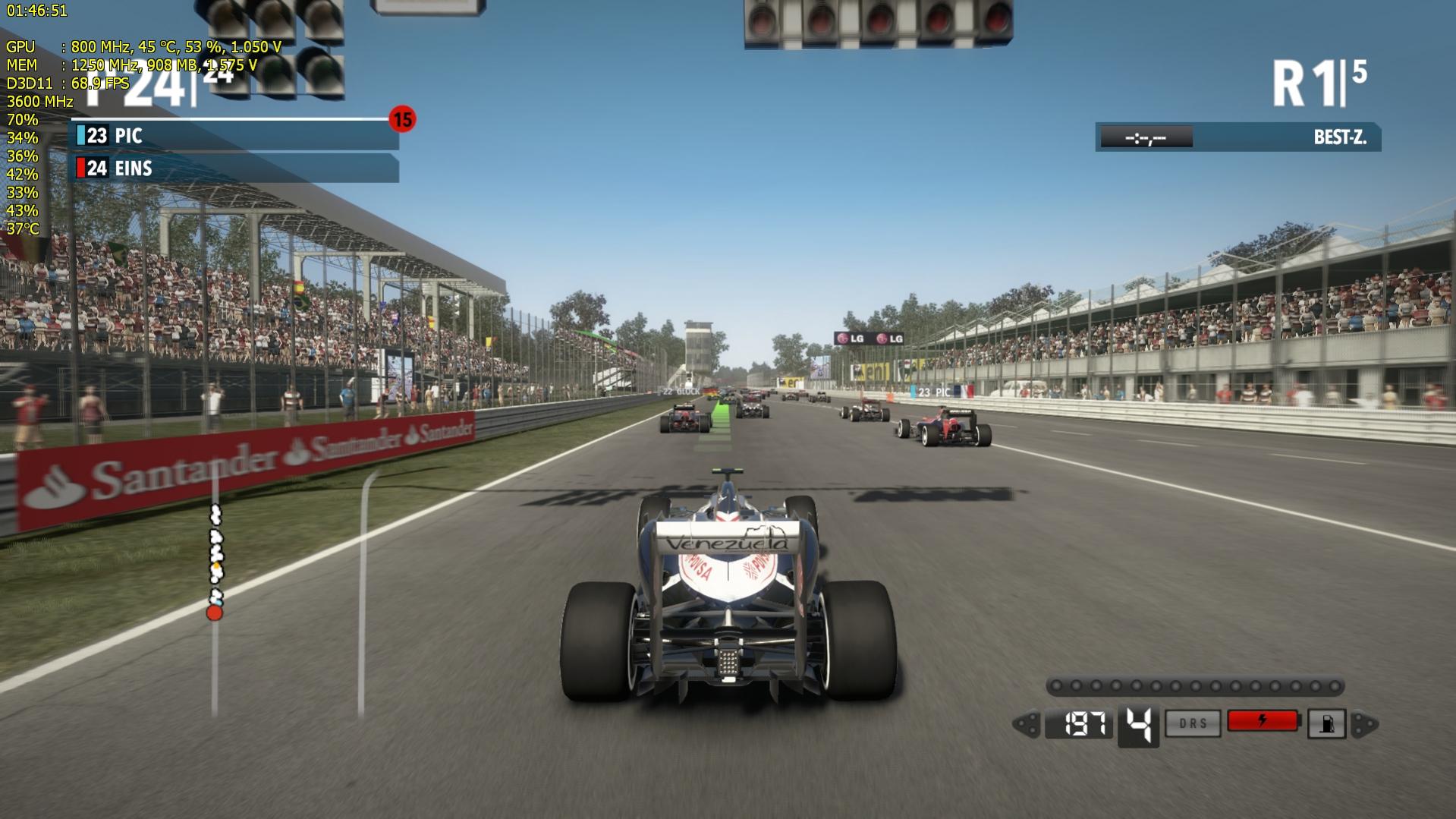

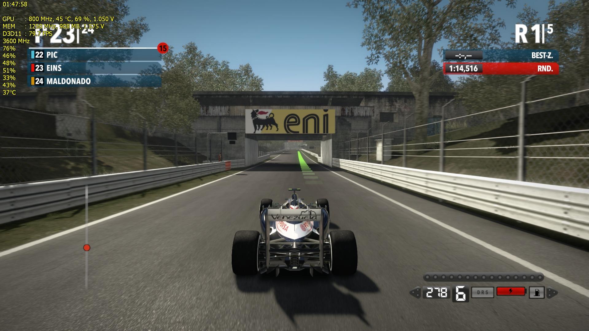

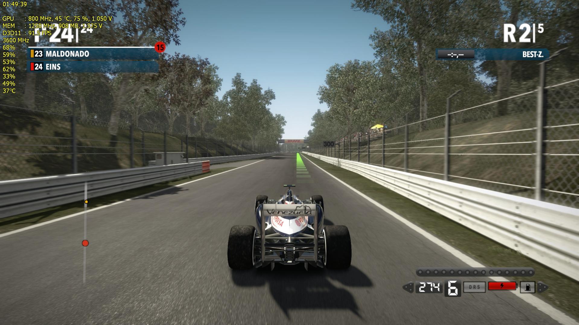

Screens aus der Demo F1 2012 FX x6 mit 3,6GHz
Die FPS lagen da immer über 60.
F1_2012_2012_09_15_01_46_52_065.jpgF1_2012_2012_09_15_01_47_59_261.jpgF1_2012_2012_09_15_01_49_39_816.jpg
Oder auch nur mit 2,8Ghz und als x4,die CPU begrenzt zwar ein wenig,liefert aber auch so immer noch Spielbare FPS.

Danke für Eure Beiträge. Insb. aus Casi030 letzten Beitrag nehme ich mit: Auch auf AM3+ Sockeln kann man Rennspiele mit über 60FPS spielen.
vorausgesetzt die graka liefert auch die fps ... :)
