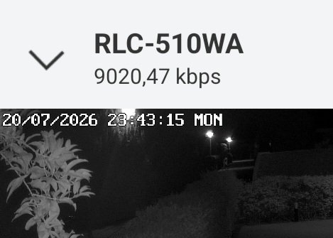

Ich habe eine 5MP Reo (RLC-510WA) per 2,4 GHz WLAN eingebunden. Im Livestream zwischen 8.000 und 10.000 kbps.
Habe sie allerdings auf den nächsten AP festgenagelt, damit sie sich nicht zufällig mit einem weiter entfernten verbindet. Ist laut Router mit 144,4 Mbps up/down verbunden.
