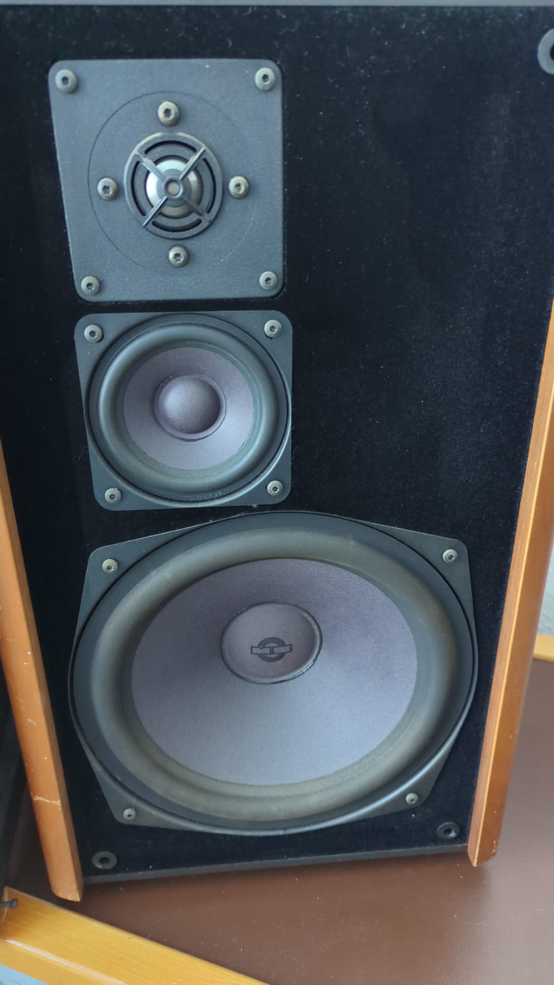

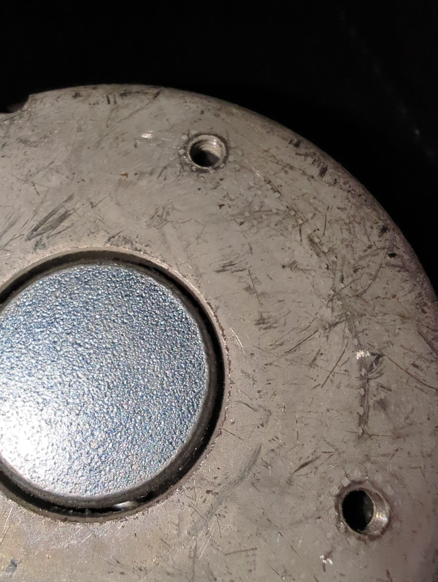

Moinsen Forum,
ich habe zwei alte MB QUART 390 - Lautsprecher, welche mittlerweile irgendwie sehr muffig/rauschig klingen, der eine Hochtöner sogar fast gar nicht mehr. Andere Lautsprecher funktionieren einwandfrei an meinem Verstärker. Die klangen vor Jahren viel besser.

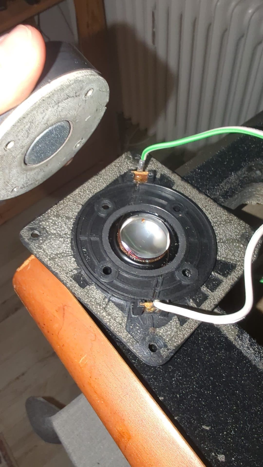

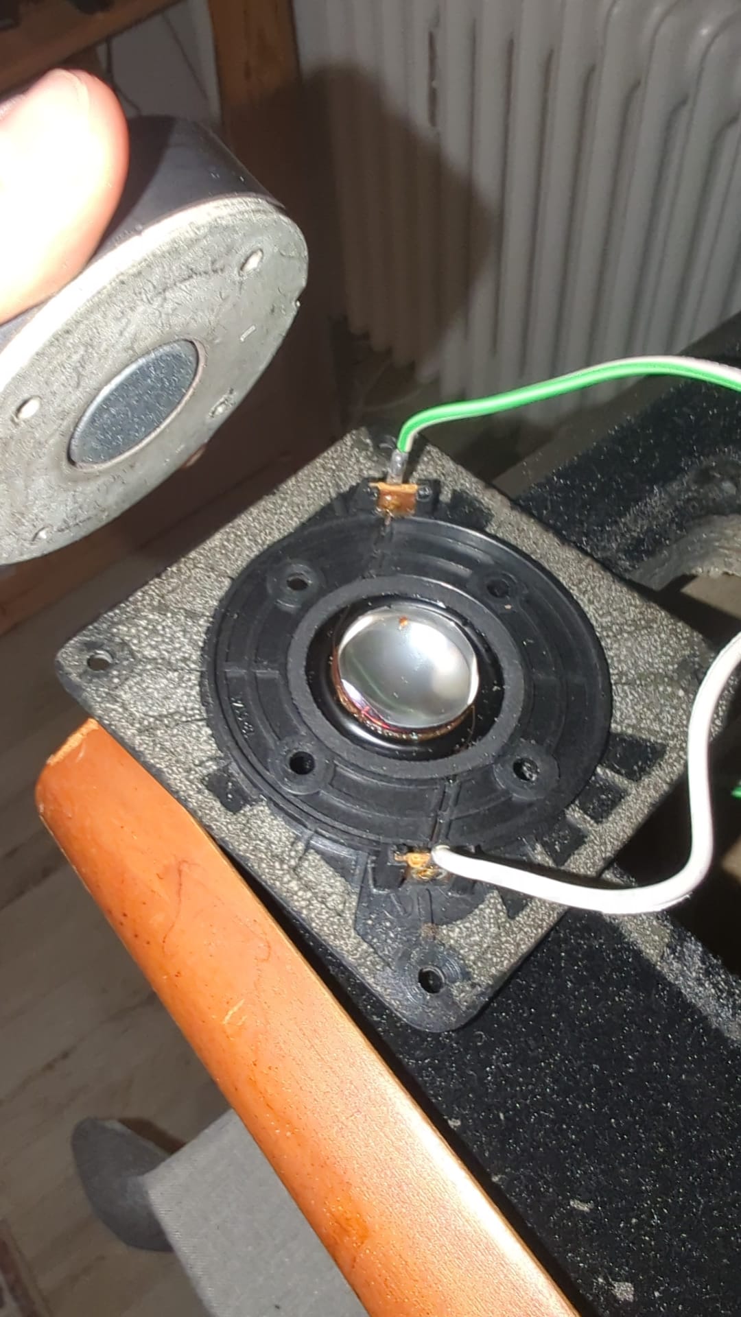

Hab also die erste Kiste mal aufgeschraubt. Ich glaube, dass mir dabei aus Versehen die Schwingspule des Hochtöners gerissen ist, da ich zuerst die Schrauben der Magneten gelöst hatte... Auf der Platine des Lautsprechers ist eine deutliche "Suppe" sichtbar. Außerdem sind zwei Elkos verfärbt.
Was für Werkzeuge, Messgeräte und Ersatzteile werden für so eine Reparatur benötigt? Wie wird eine neue Schwingspule nach erfolgter Reparatur neu "zentriert"? Zwar habe ich mir schon ein bisschen was an Wissen angeeignet, stehe aber teils noch auf dem Schlauch und benötige Rat von Leuten, die sich mit sowas auskennen. Über Verweise auf nützliche Tutorials oder Hilfestellungen würde ich mich auch schon sehr freuen.
Bevor ich die Dinger einfach wegschmeiße, dachte ich mir, dass ein Reparaturversuch mal eine interessante Abwechslung im Alltag wäre.

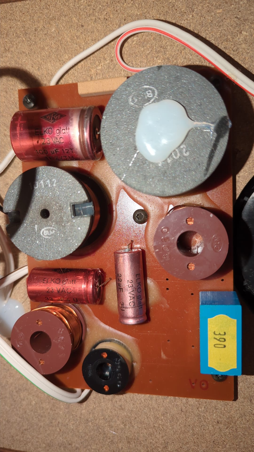

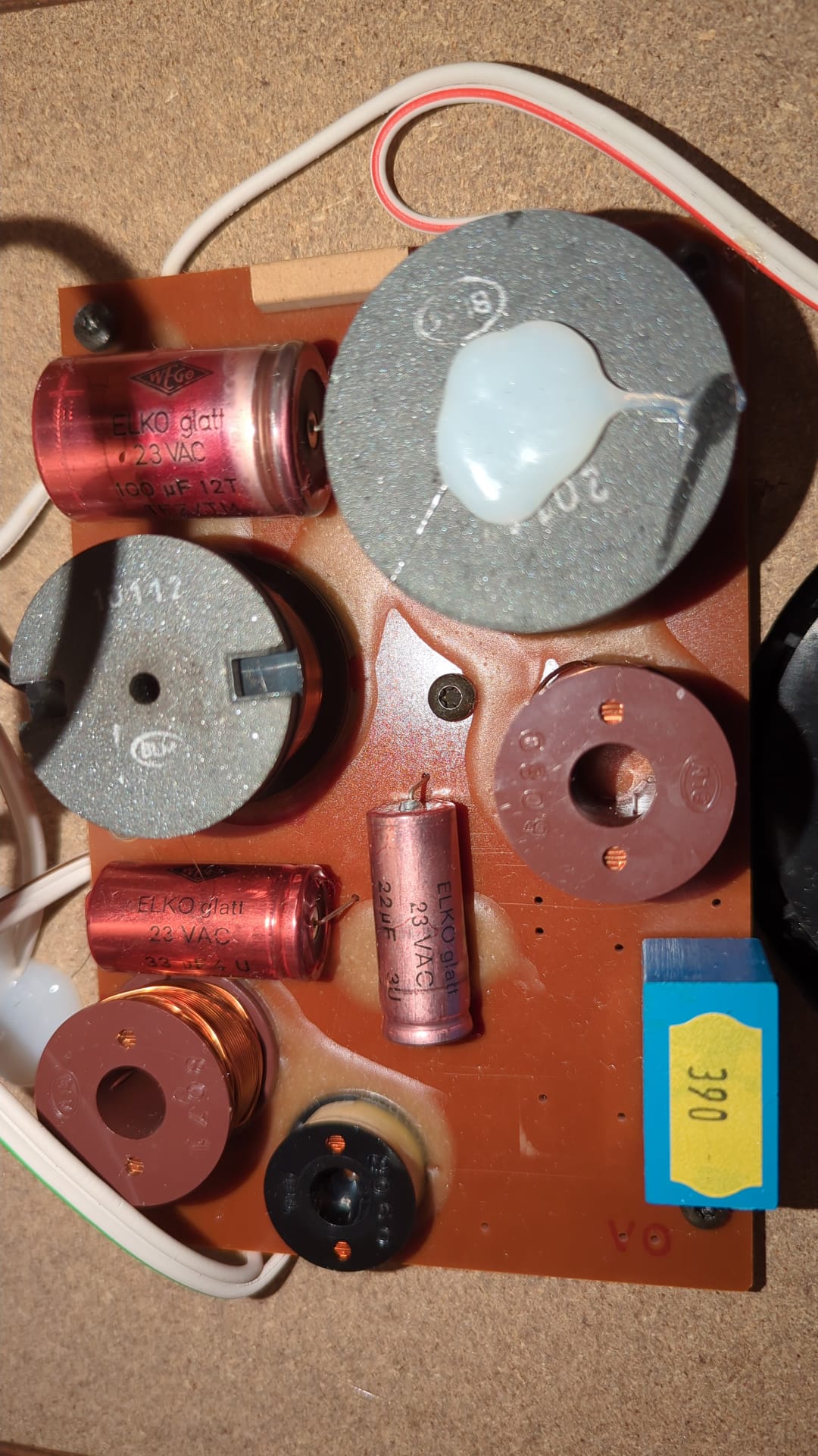

Die Elkos auf der Platine:
ELKO glatt 23 VAC 33 uF 4 U
ELKO glatt 23 VAC 22 uF 3U
ELKO glatt 23 VAC 100 uF 12T TFZ/TM

Meist musste man "nur" die Kondensatoren der Frequenzweichen neu aufbauen.
Die Lautschrecher hielten eigentlich ewig.

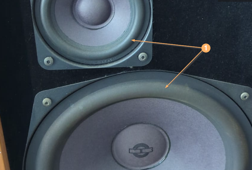

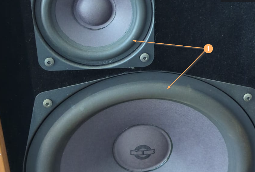

Schau nach ob bei den Lautsprechern das Gummi aussen noch gut beweglich ist. Die Hochtoener musst Du eh tauschen weil den einen hast Du gekillt.
Reaktionen: CMDCake, Jockel28 und Darkling71

die Elkos liegen mit an Sicherheit grenzender Wahrscheinlichkeit nicht im Signalweg des Hochtöners, dafür ist der blaue (vermutlich MKT) Kondi zuständig.
mit an Sicherheit grenzender Wahrscheinlichkeit sind die Hochtöner überlastet worden (Clipping vom Verstärker), der abgebildete Schwingspuelenträger sieht ja auch schon extrem lädiert aus. Dazu kommt dann noch das verharzte Ferofluid.
die Sicken vom MT/TT sehen zumindest auf den Bildern hervorragend aus, die verursachen nicht die beschriebenen Probleme.
Elkos (Achtung, das sind Bipolare "Audio" Elkos, keine normalen) kann man auf Verdacht wechseln, ist billiger und einfacher als passendes Messgerät-Equipment dafür. Das wäre aber erst mein zweiter Schritt.
wenn man die LS retten möchte, dann müssen meiner Meinung nach beide Hochtöner gewechselt oder repariert werden. Da wird Ersatz recht schwer zu bekommen sein, zumindest für einen "angemessenen" Preis.

Multimeter und ein Lötkolben würde sich anbieten.1nen Fus von einem Bauteil auslöten und mit dem Multimeter überprüfen ob die Werte auch noch stimmen oder der Kondensator beschädigt ist. Induktivitäten bräuchte man ein anderes Messgerät was teuer wäre, muss aber nicht sein da sagen Widerstandswerte auch schon viel aus. Hat ne Spule 0 Ohm oder Endlos Ohm, ist das schon verdächtig.
Könntest ohne zu Löten erstmal mit nem Multimeter die Bauteile Messen auch wenn durch die Schaltung die Werte nicht korrekt sind und dann vergleichen mit der anderen Werten aus Lautsprecher 2.
Ist keine Garantie es könnten auf beide Platinen die gleichen Bauteile gleich schlecht sein, aber wenn es abweichungen gibt dann weiste schonmal das da was nicht stimmt.
Das gleiche bei den Lautsprechern. Wenn die Ohmwerte auf Kurzschluss oder Endlos sind, ist da was faul.
An sonsten auf das übliche verdächtige kuggen. Schwarze stellen (was zu Heiß geworden und mit der Zeit die Werte schlechter), gammelige Kontakte, Schlechte oder abgerissene Leiterbahnen oder Lötkontakte, Risse in den Bauteilen (Einfach mal Wackeln am Bauteil), mit wehnig Last (Lautstärke) den Lautsprecher direkt am verstärker anschließen und hören ob was verdächtig ist. Geringe Lasten ohne Hoch oder Tiefpassfilter halten Hoch oder Tieftöner schon für kurze Zeit aus aus, nur kuggen ob sie gehen und wie sie sich anhören und so einfach durchprobieren...

Also die Hochtöner sind jetzt vermutlich ein Totalschaden, allerdings wirst du auf Thomann für Ersatz fündig.
Ansonsten wenn die Elkos oder das Material der Lautsprecher ermüden, ist da leider nicht mehr viel zu retten.

Die Hochtöner zu reparieren wäre sicher ein lustiges Abenteuer, und wenn du die Ersatzteile findest... :) die Spule sollte von den Schrauben fixiert werden (ganz vorsichtig aufsetzen und gleichmäßig anschrauben).
Solltest aber bedenken, dass du das Ferrofluid sauber aus dem Luftspalt herausholst und neues reinmachst, was gar nicht so un-aufwendig ist;).
Aus einem anderem Ls tauschen ist einfacher möglich, das Ferrofluid ist aber auch bestimmt schon ausgetrocknet.

Da du die dritte Verion der 390er hast, sollte der Hochtöner ein MCD 26 bzw. 95-6549 sein. Danach musst du suchen. Z.B. hier zu finden. ;)

Die sind schön geschmeidig elastisch. Bis auf den Staub eigentlich keine Makel.

Wurde das so früher gemacht? Sieht finde ich ganz schön unprofessionell aus. Welchen Kleber muss ich für die neuen Elkos verwenden? Einfach Heißkleber? Bzw. wie bekomme ich den Alten ab? Mit Hitze?

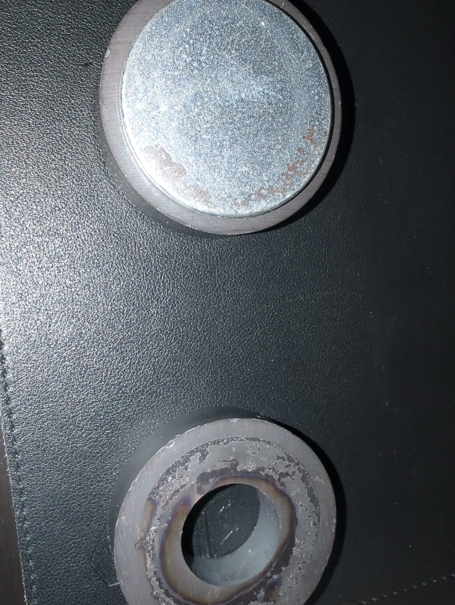

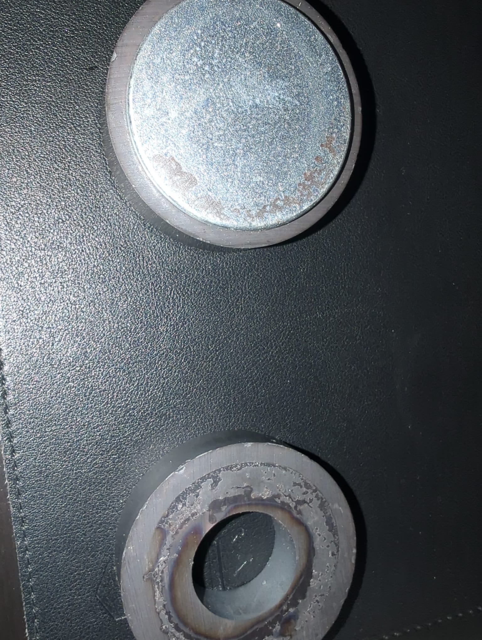

Welchen Kleber verwende ich für die beiden Magnete am Hochtöner? Die sind mir auch auseinandergegangen, die dort anhaftenden Klebreste weisen auf sehr starke Austrocknung hin.

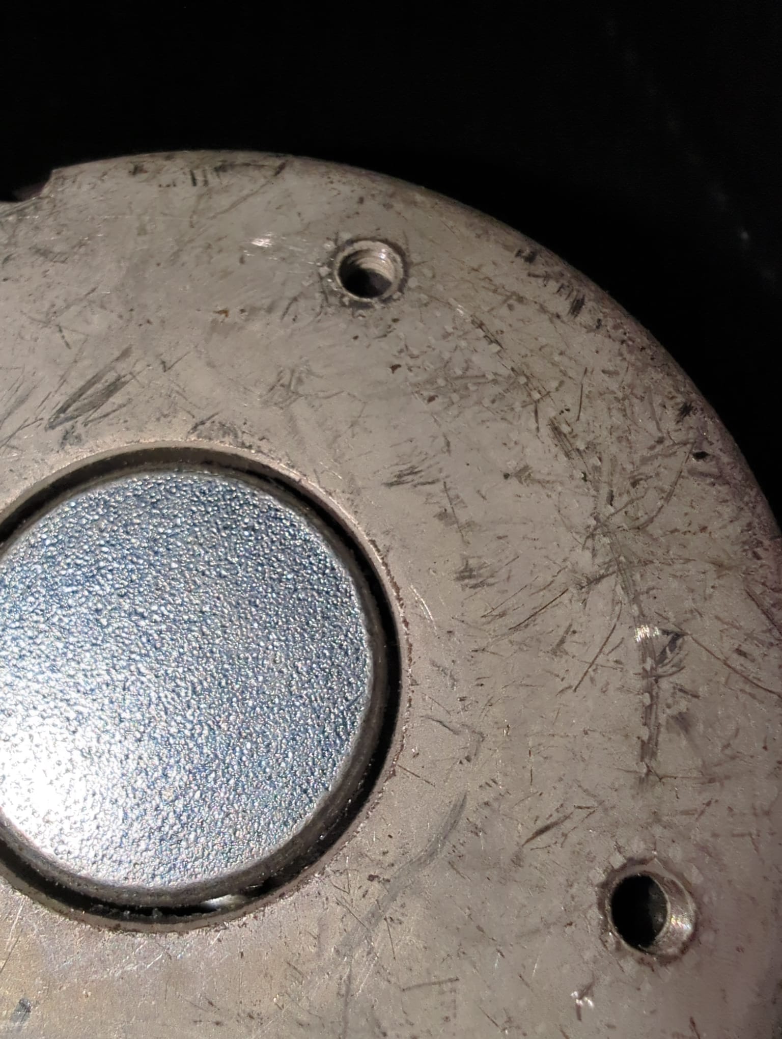

In der Spalte ist nichts drinnen. Vlt. bilde ich es mir nur ein, aber es könnten minimale Rückstände/Staub/ Dreck vorhanden sein. Ich habe gelesen, dass nicht jeder Ferrofluid verwendet?

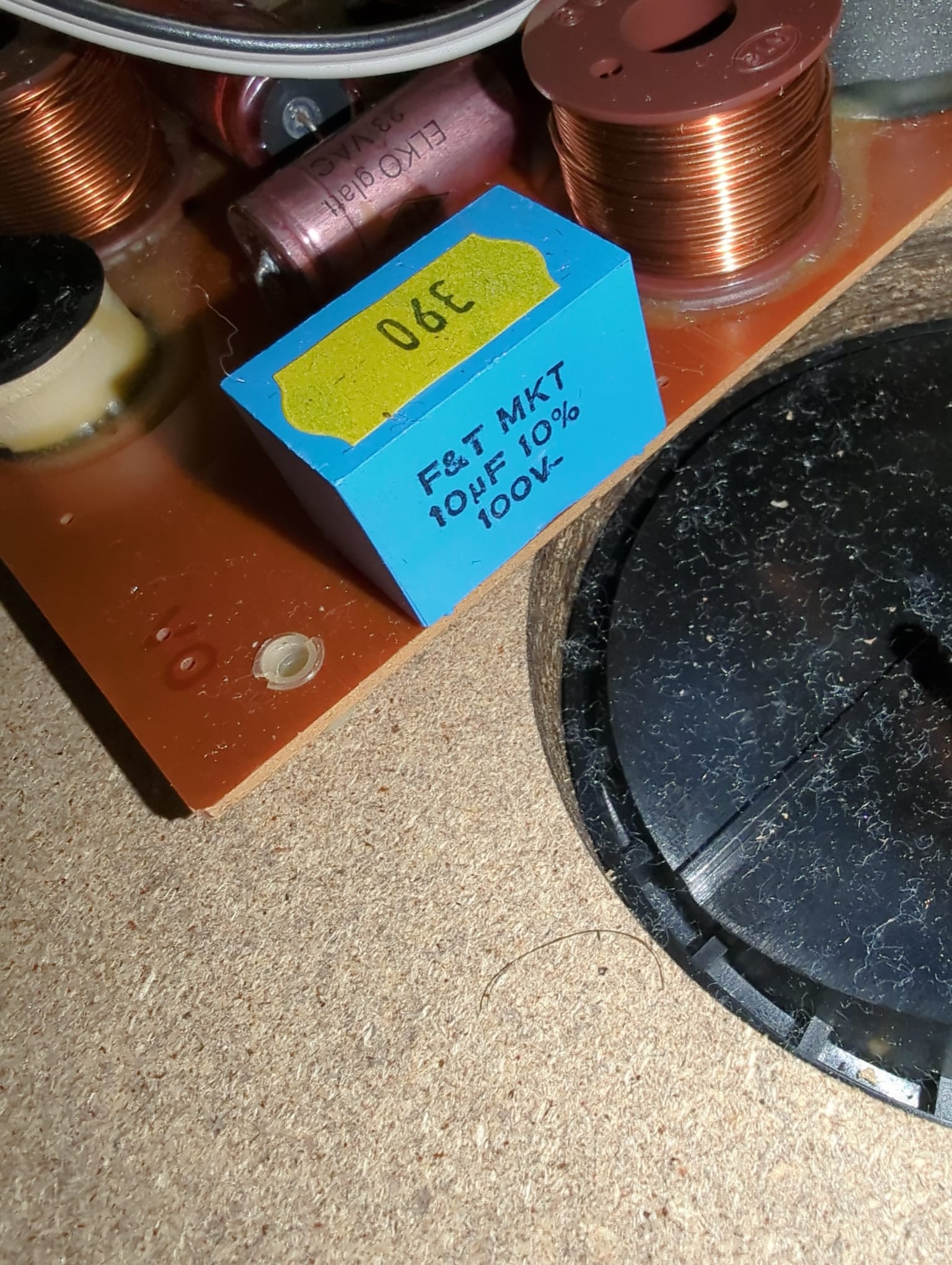

Habe erst jetzt erkannt, dass an dem "blauen Ding" auch ein Schriftzug haftet: F&T MKT 10uF 10% 100V-, der sieht aber einwandfrei von außen aus.
Der verlinkte Eintrag ist interessant. Ich versuche mal eine Kontaktaufnahme.

ELKO Ersatz von Reichelt.de
für ELKO glatt 23 VAC 33 uF 4 U
für ELKO glatt 23 VAC 22 uF 3U
für ELKO glatt 23 VAC 100 uF 12T TFZ/TM
Kann ich diese neuen Elkos als Ersatz verwenden?
Wofür steht das U und das TFZ/TM bei den alten Elkos?
Macht es einen Unterschied ob Rau oder Glatt verwendet wird?

Jockel28 schrieb:
Auf der Rückseite des Hochtöners steht auf einem Aufkleber tatsächlich 95-6397 und 56/ 8 Ohm.
Das wäre dann der MCD 25 in der Version, wie er auch in der 280er verbaut ist. Ist er genauso breit wie hoch oder etwas breiter?
@Sound-Fuzzy 7cm im Durchmesser und ca. 3.7cm in der Höhe, wenn die beiden Magneten aufeinander haften. Oder meinst du den Plastikschutz für den Hochtöner vorne? Der ist gleich breit und hoch (9,5cm x 9,5cm)
Warum versuchst du nicht den Hochtöner wieder zusammen zu setzen? Schwingspule wieder rund massieren und versuchen ihn kratzfrei in den Magneten zu setzen. Dann anziehen und gut. Ferrofluid würde ich weglassen. Oder ist die Spule durch?
Die Weiche sieht ok aus, das ist nur alter Kleber womit die Elkos und Spulen auf der Platine fixiert wurden.
