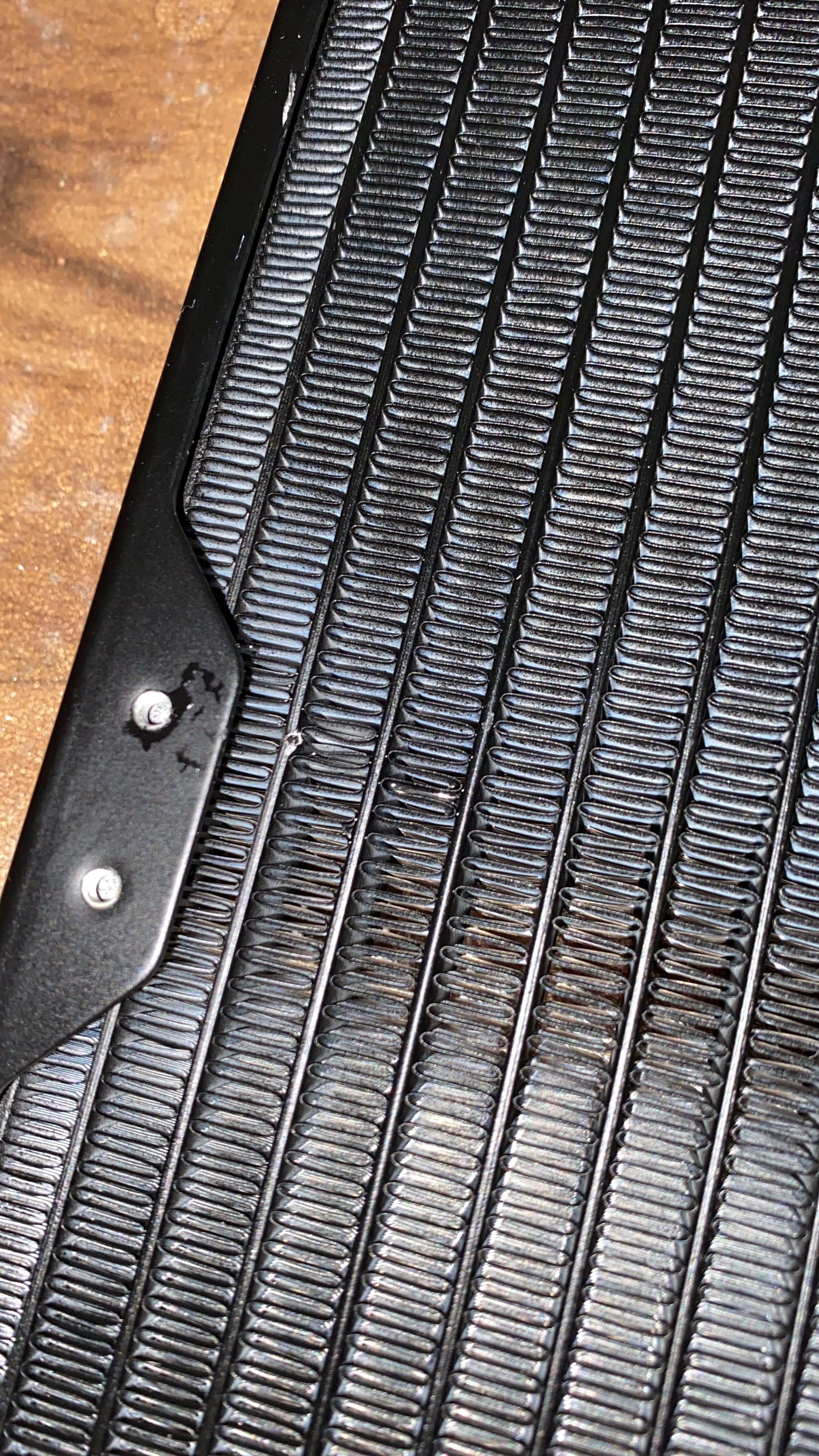

Hi zusammen,
nach Ewigkeiten habe ich meine "alte" X53 für die Verwendung als GPU-Kühler über den Kraken G12 ausgepackt.
Nach Einbau ist mir dann direkt aufgefallen, dass sie tropft ... naja, eher rinnt.
Zum Glück ist nichts weiter passiert, die Hardware ist noch in Ordnung.
Aber nun stellt sich mir natürlich die Frage, ob man den Radiator noch richten kann. Bei einer Pipe klafft ein Loch (siehe Anhang auf Höhe der Gewindebohrung).
Ich habe nun von Flüssigmetall gehört, mit dem man solche Pipes flicken kann.
Ist das noch möglich? Alternativ einen komplett neuen Radiator anzubauen lohnt wahrscheinlich auch nicht.
Falls ja, müsste ich aber in beiden Fällen nochmal destilliertes Wasser nachfüllen.
Habt ihr noch weitere Ideen?
Wäre schade drum, die AiO ist noch so gut wie neu.
Grüße

Quing schrieb:
Flüssigmetall ist bei Zimmertemperatur.... Flüssig.
Nur so als Hinweis.
Mit Sicherheit kann man es mit irgendwas abdichten. Aber wie lange hält das und willst du wieder "Glück" haben, dass beim nächsten Leck nichts passiert? ;)
Würde das Glück nicht zu oft herausfordern :)
silikon.
Die ist hinüber.
Nein ehrlich. Die Mischung Kupfer (Coldplate) und Alu (Radiator) ist so schon eine recht anfällige. Da willst du per Lot o.ä. noch mehr Materialien einbringen? Auch destilliertes Wasser dürfte nicht zwingend die erste Wahl sein, weil ins Kühlmittel halt entsprechende Mittelchen gehören, damit der Materialmix eben nicht reagiert...
Selbst wenn es vorübergehend funktionieren SOLLTE, wird dir die AIO recht zeitnah wieder ausfallen.
OK, schade.
Dann werde ich mich nach einer neuen AiO umsehen.
Als do it yourself werde ich dennoch mal probieren einen neuen Radiator anzubringen :D
