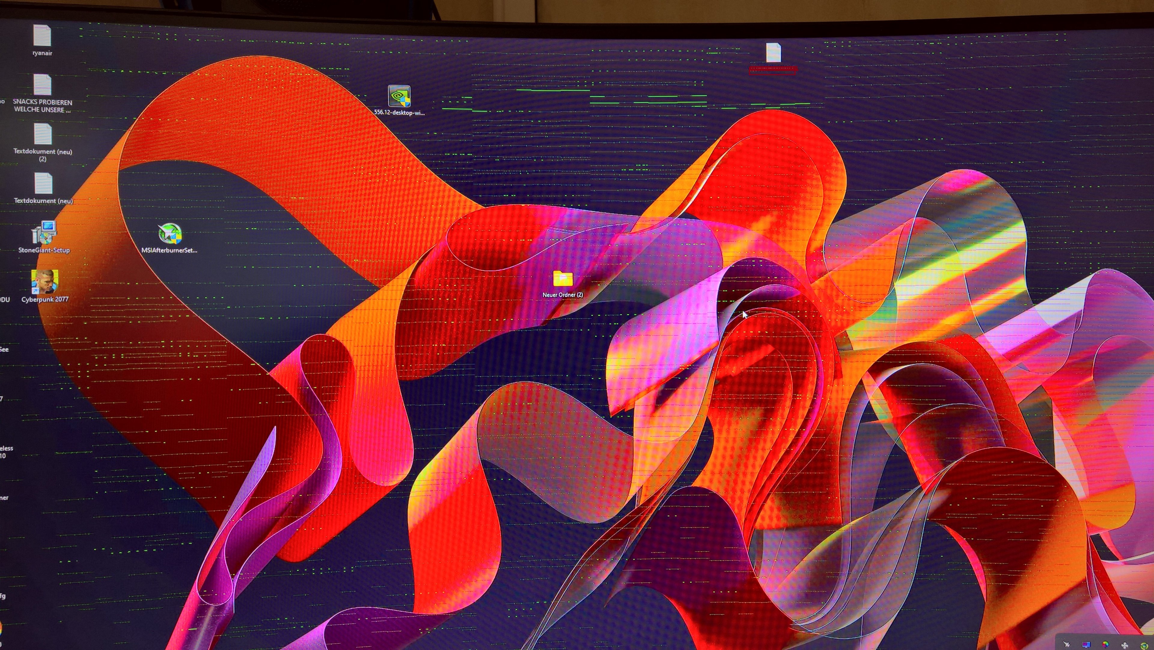

Nachdem ich nach ca 2 Jahren die Grafikkarte von Wasserkühler wieder auf den originalen Luftkühler umgebaut habe ist mir ein Fehler unterlaufen und habe ein Wärmeleitpad falsch montiert, dies hat die Karte sofort mit starken Grafikkfehlern gezeigt (grüne Streifen am Monitor + PC geht bei Treiberinstallation direkt aus). Da ich in diesem Fall keine Garantie mehr besitze die ich in Anspruch nehmen kann, wollte ich die Teilnehmer hier fragen ob sie mir ein seriöses Unternehmen empfehlen können welches die Grafikkarte reparieren kann. Ich hatte mir bereits ein Unternehmen rausgesucht, jedoch beim Thema Grafikkarten gehen die Bewertungen sehr stark auseinander. Über jede Hilfe bin ich sehr dankbar.
Die Grafikkarte wurde von mir mit Platinenreiniger greinigt und mit dem Mikroskop auf Beschädigung überprüft (Risse oder Brandstellen). Ich konnte jedoch nichts finden, und habe die Karte wieder zusammengeschraubt.

Vom Prinzip sieht es so aus, als ob sie Speicherfehler hat. Könnte theoretisch einfach ein Kontaktproblem sein, durch Überhitzung, bis hin zu defektem Speicher...

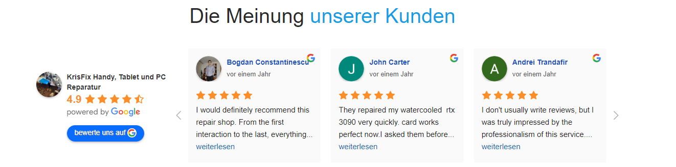

@mikepayne Stimmt an Krisfix hatte ich jetzt gar nicht mehr gedacht, kann ich vom Hören-Sagen aber auch empfehlen.

Es ist kein Hitzetod, es ist eher eine "Kalte Lötstelle", das mit dem Treiber und den Artefakten ist ein klassisches Anzeichen dafür.
Vermutlich hat sich die Karte verzogen nach dem der schwere Kühler wieder drauf kam.

Ja das habe ich auch direkt vermutet als ich das Bild gesehen habe. Ganz klassischer Fehler, habe ich schon zig mal repariert. Früher im Backofen :D Heute mit Heißluft (Heißluftlötkolben)

Ja, das Wärmeleitpad habe ich anschliessend richtig angebracht, jedoch ohne Erfolg. Ich hatte es auch einmal ohne Grafikkfehler ins Windows geschaft, jedoch bei der Treiberinstallation (der Teil wo die Karte eingebunden wird) flakkert zuerst der Bildschirm, dann kommen die grünen Artefakte und anschliessend bootet der PC neu (ohne Bild)
Dieser Fehler (leicht abweichend) ist reproduzierbar
