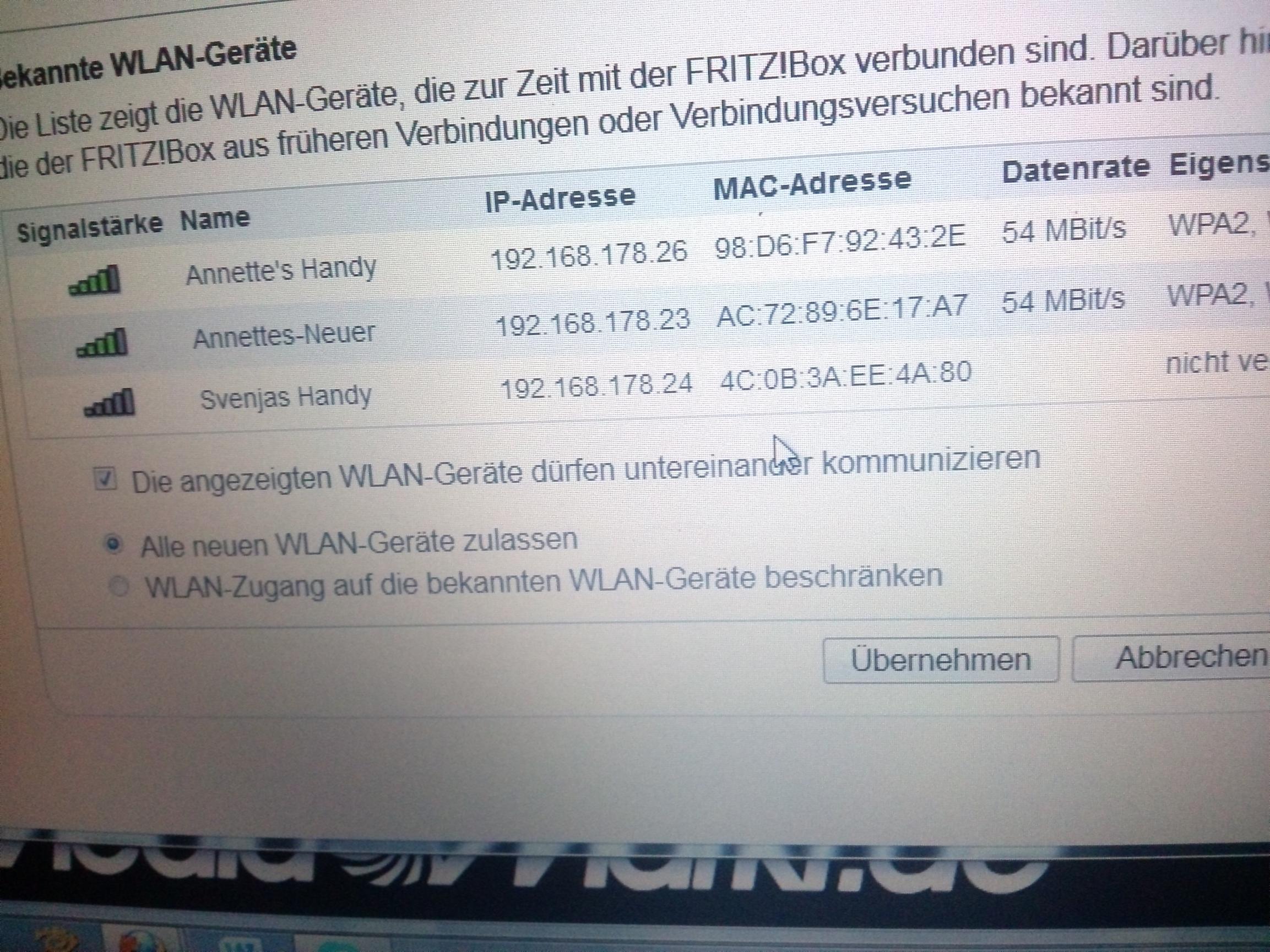

Wie soll ich den Router am Repeater aktivieren und zulassen, dass er sich verbinden darf? Also in dem Fritz-Box Menü habe ich eingestellt, dass neue WLAN-Geräte zugelassen sind. Meintest du das?

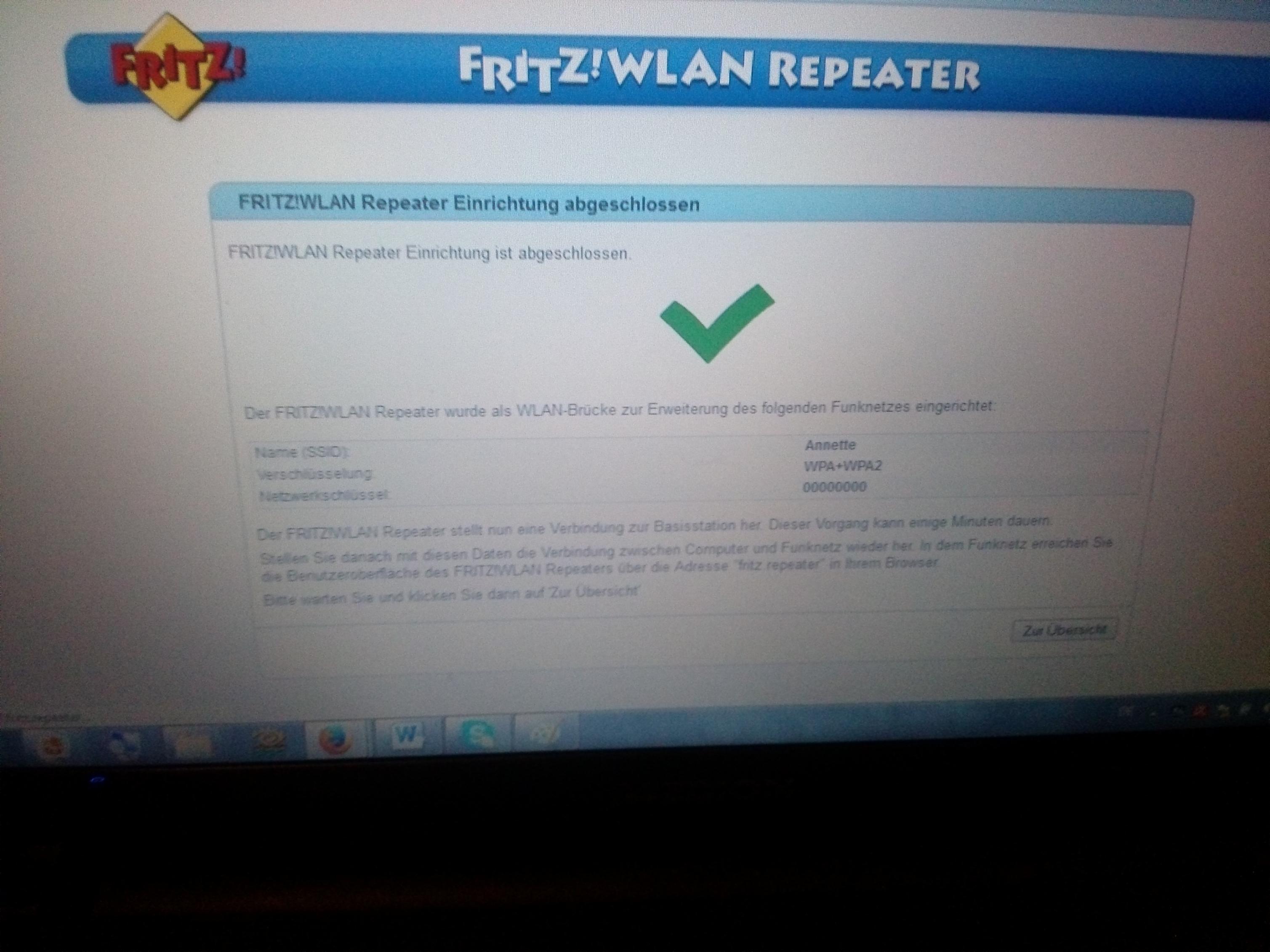

Dann die Variante manuell durchführen versucht. Alles prima geklappt. Siehe Fotos.

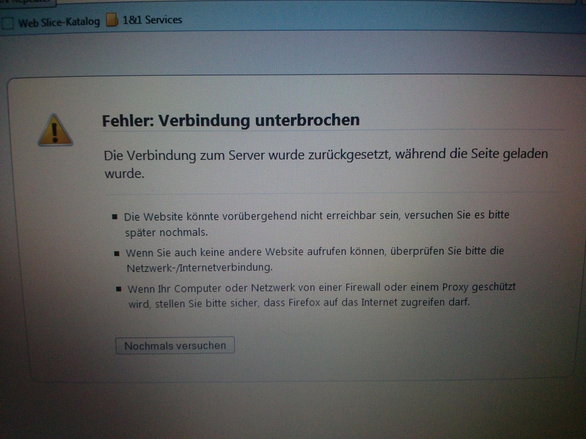

Bis dahin war er repeater auch in der Netzwerkumgebung zu sehen. Wohlgemerkt: BIS DAHIN. Denn danach war alles weg. Keine Benutzeroberfläche mehr und keine Verbindung zum Repeater mehr. Siehe weitere,s Fotos.

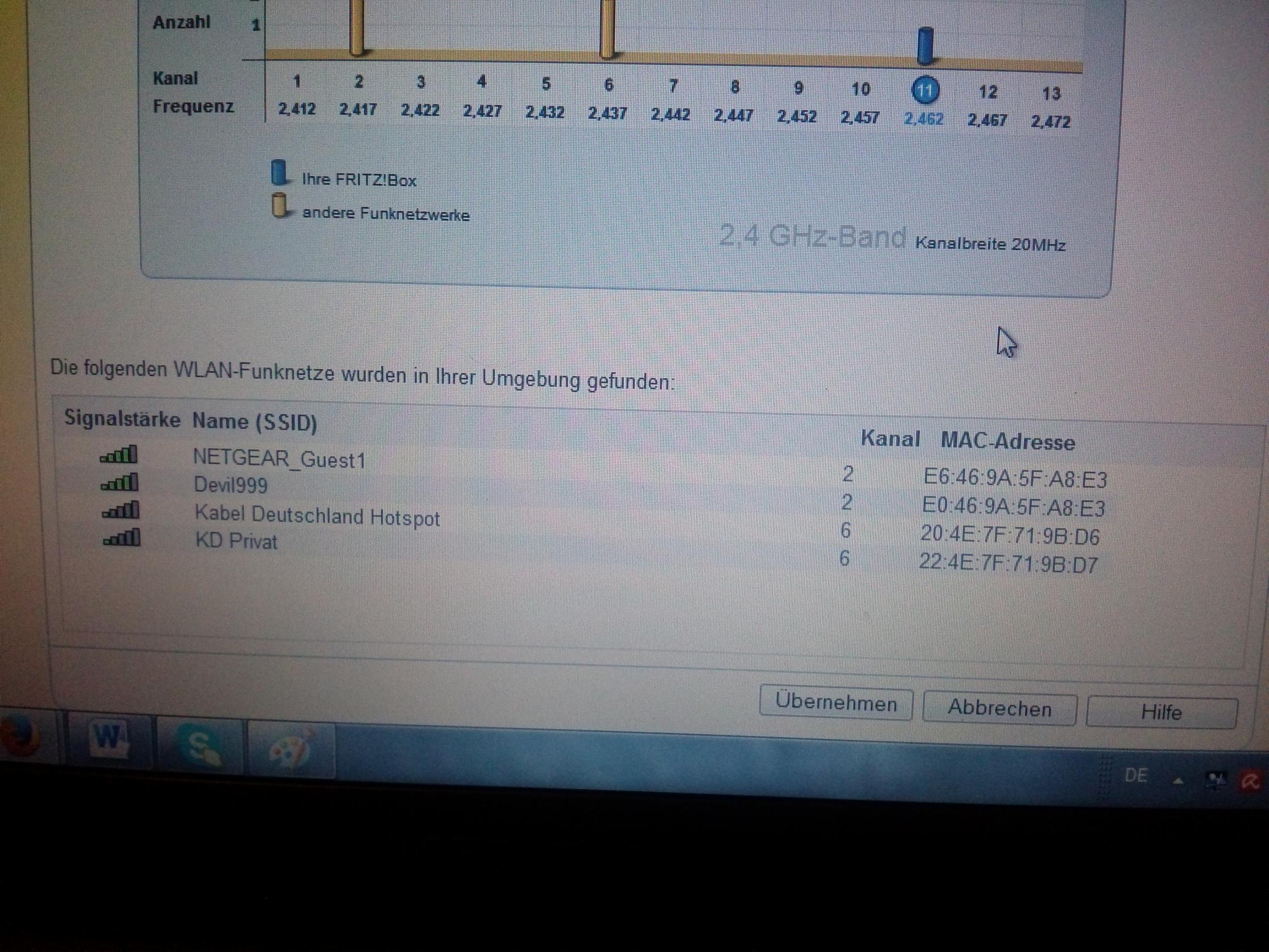

Ich habe auch an der Fritzbox den selben Kanal eingestellt, wie der, der bei Repaeter angezeigt war.

Zuerst vergiss dieses WPS setup mit tasten drücken.
Ist das WLAN Kennwort mit 8 mal die null korrekt?
Kommt mir schon etwas komisch vor so ein schwaches zu benutzen. Dir ist hoffentlich klar das da dein WLAN Kennwort rein muss mit der sich die Geräte mit der Basisstation verbinden.
Zu der anderen Sache das kein Zugriff mehr zum repeater da ist, lies meinen ersten post nochmal da steht drin wieso das so ist.
Das ist ein vollkommen normales verhalten da er versucht sich ab da mit der Basisstation zu verbinden. Und bei Erfolg bekommt er eine komplett neue IP.
Und bei einem Fehler hilft nur komplett reset des repeaters und von vorn und richtig machen.
