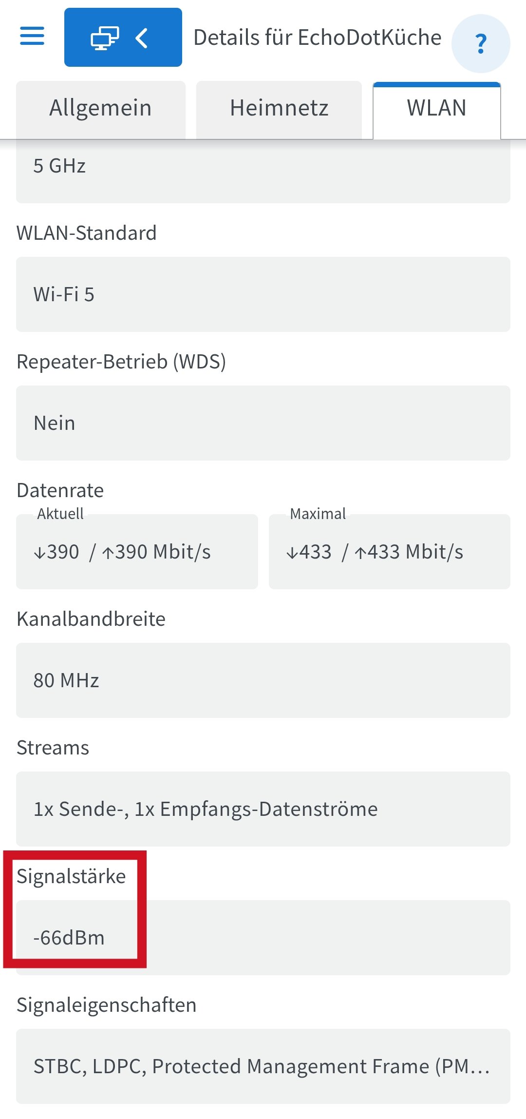

Ob der Empfang gut ist kannst Du sehr schnell selber prüfen, dazu gehst du in die Fritzbox auf deine netzwerkgeräte und dann auf die Details von deinem Repeater, dieser sollte mit -70 dBm oder besser verbunden sein, im Falle eines Gerätes mit 5GHz natürlich in diesem, welches jedoch eine kürzere Reichweite hat.

Heimnetz, Netzwerk, gewünschtes Gerät, Details aufrufen, zB ab Fritz OS 8.0 sieht es so aus:
Fritz OS vor 8.0 hat nicht diese drei Reiter, und man muss auf den Details eines netzwerkgerätes einfach nur runter scrollen.

Der Repater hat -60dBm. Aber das besagt ja nur, dass er verbunden ist? Die Geräte, die direkt am Repeater hängen haben in dem unteren Bereich -50dBm.
Der Garagenöffner ist mit "nur" -73dBm verbunden. Das ist im Moment das Gerät was am weitesten entfernt ist. Die Alexa habe ich im Winter im Haus, dürfte denke ähnlich dann sein.
