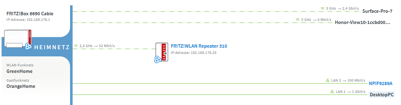

Du kannst auch über die Mesh-Übersicht direkt auf den Repeater zugreifen, in dem Du auf den dortigen Link klickst.
Reaktionen: Alufoliengrille

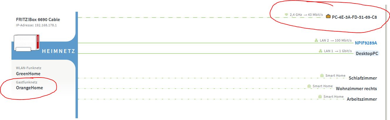

Da stimmt etwas Grundsätzliches nicht.
Normalerweise erkennt die Fritzbox andere AVM-Produkte wie Router, Repeater etc. und zeigt das an.
Aber hier steht nur PC-...
Außerdem ist der Repeater im Gastnetz. Soll das so sein?
Wenn ja, kann er nicht im Mesh sein und übernimmt keine PW und anderes.
Er muss dann eigenständig konfiguriert werden.
Naja, dann über die IP wie oben schon gesagt. Du hast ja auch schon einen wichtigen Tipp gegeben, daran sollte man erstmal arbeiten.
Der Repeater hat keine IP bekommen. Entweder gibt es mit der statischen Einstellung einen Konflikt, oder DHCP ist schief gegangen. Über die 169er APIPA Adresse könnte noch ein Zugriff möglich sein, um die Einstellung zu korrigieren.

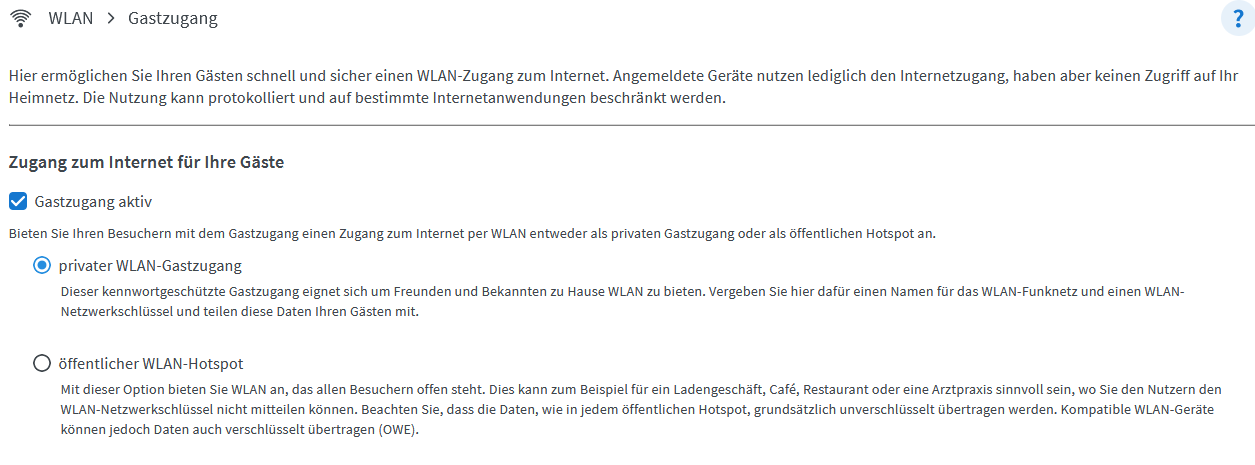

IP Adresse scheint er wohl nicht zu bekommen. Was habe ich den generell falsch gemacht? Wenn ich den Repeater resete, klappt es. Aber ich will das "Gast Netzwerk" erweitern und musst das im Repeater einstellen + WLAN PW vergeben. Ab und zu will ich mal das Passwort ändern und dann muss ich halt alles wieder reseten und kann halt nicht mehr zugreifen. Habe ich was beim einstellen falsch gemacht?
oder erweitert der Automatisch Gast + normales WLAN?

ja, generell funktioniert das so auch alles, also meine Nachbarin ist im Gast WLAN und der Repeater gibt es weiter scheinbar. Ich wohne in der 3. Etage und meine Nachbarin hat den Repater am Fenster in der ersten Etage
ich resete den Repeater mal damit ich wieder in den Einstellungen komme bewußt getrennt habe ich das nicht. Wollte halt das Gast WLAN verstärken nicht nur das normale WLAN. Der Repeater heißt schon Repeater 310
Es wird alles verstärkt.

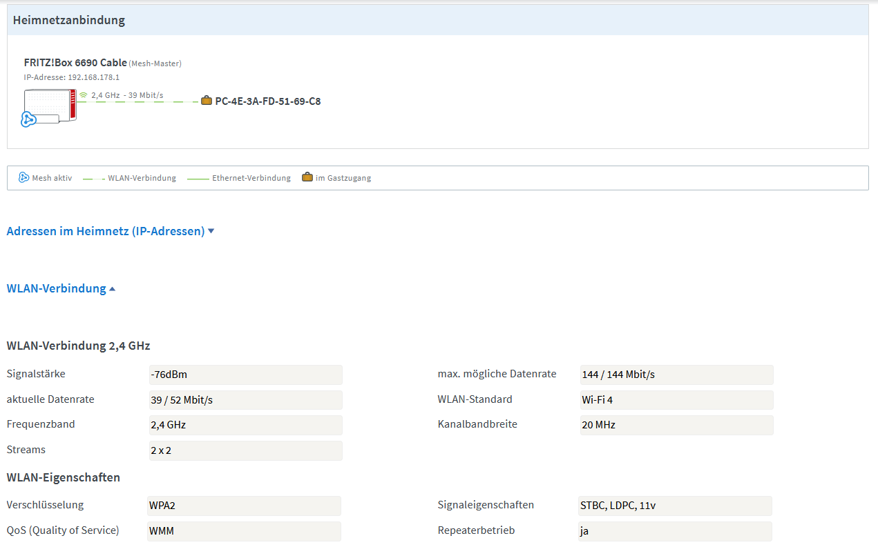

Hi...
Mal so nebenbei zur Info:
Auf Geräte im Gastnetz kann aus Sicherheitsgründen nicht (via IP) auf die Administrationsoberfläche zugegriffen werden - das unterbindet das Fritz!OS.
Wenn, dann müssen solche Geräte über die Fritz!Box-Oberfläche konfiguriert werden, was halt bei Einbindung ins Fritz!Mesh unnötig wird - ansonsten halt manuell nur ins Heimnetz einbinden.
Mit der jetztigen Konfiguration erweitert der Repeater übrigens auch das Gastnetz - und genau dahin gehören Fremdnutzer, auch die Nachbarin.​
