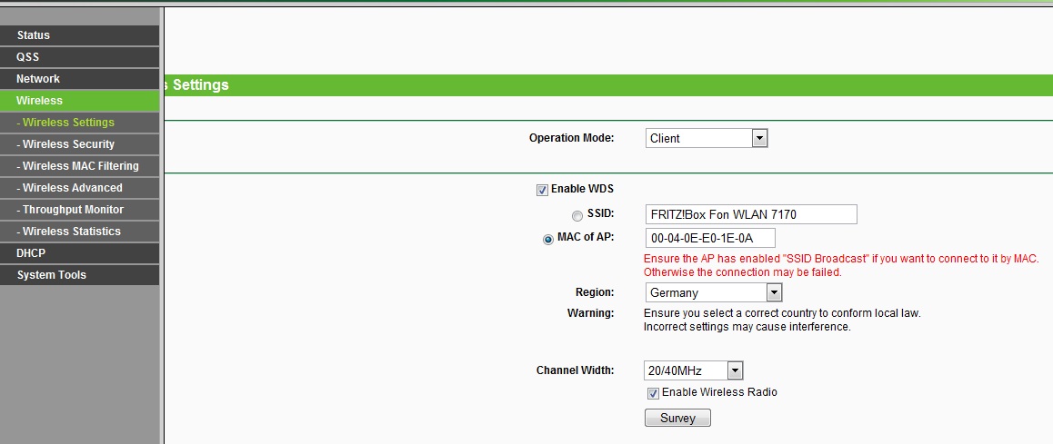

ich bekomme es einfach nicht hin...
Habe jetzt im Wlan Client eingestellt und die MAX Adresse der FritzBox eingetragen...trotzdem kann ich nicht auf die Box zugreifen...

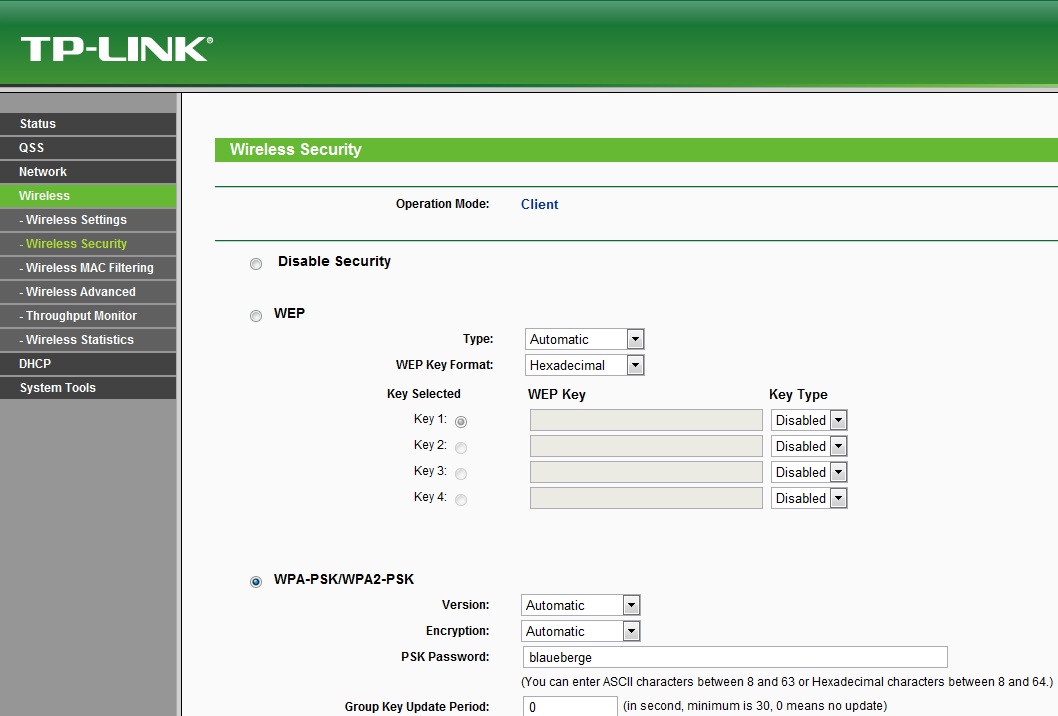

Die Client-Option sehe ich im Handbuch jetzt gar nicht - Verschlüsselung hast du aber richtig eingestellt?
EDIT: "Bridge with AP" wäre falsch, Client sollte eigentlich passen.
Meiner Meinung nach ja...

Hast du schon mal versucht, den WDS-Haken zu entfernen. Außerdem kannst du entweder per MAC oder per SSID verbinden - momentan ist auf MAC eingestellt: hier kannst du auch noch einmal die SSID Option probieren.
MAC und/oder SSID der FBox,
WDS deaktivieren,
WPA2 bei beiden Geräten (kein Mischbetrieb aus WPA und WPA2) und
gleicher Kanal wie Fritzbox, die Fritzbox darf nicht auf Autokanal stehen!!
und auf 20MHZ, wenn das wählbar ist, die 7170 kann keine 40MHZ (802.11n)
neu starten nicht vergessen
WDS werde ich mal versuchen, das mit SSID auch...hatte vorhin Zugriff auf die Fritz box aber nicht aufs Internet...
Wenn du Zugriff auf die FRITZ!Box hast, dann passt die Verbindung schon - da muss der Fehler dann irgendwo beim Standardgateway, DNS, etc. gelegen haben, z.B. wenn DHCP noch an ist.
Mach mal einen Screenshot von "ipconfig /all", wenn du Zugriff auf die FRITZ!Box hast.
ich habe WDS ausgeschaltet...und jetzt funktioniert es....danke euch allen!!
