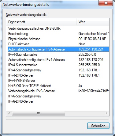

Meine Netzwerkdetails sehen so aus:
Das komische ist, obwohl ich eine feste IP vergeben habe, kommt eine 169er IP...Was kann das sein?
Du hast hier komischerweise zwei mal "Automatisch konfigurierte IPv4 Adresse" stehen - mach mal einen Neustart und kopier danach die Ausgabe von "ipconfig /all" in der Eingabeaufforderung, dort sollte wirklich nur eine IP erscheinen.
Das mit der doppelten IP ist mir auch aufgefallen, habe ich noch nie gesehen.
Das kommt auch bei jedem Neustart vor und geht erst nach einer Weile weg (wenn ich eine Zeit die Drahtlose an hatte?).

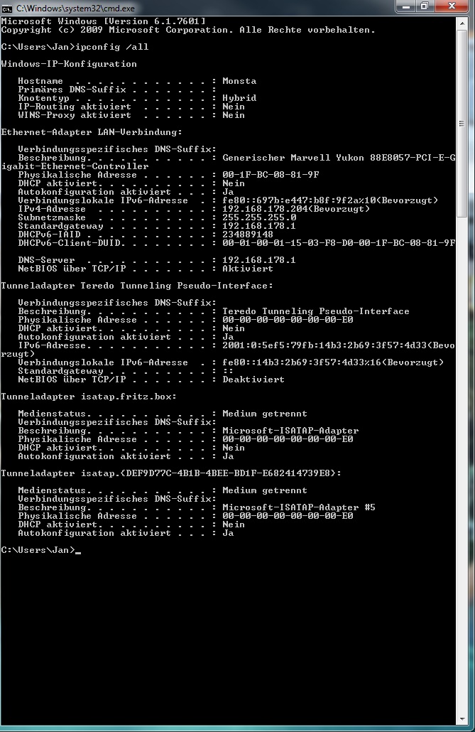

hier mal der ipconfig wenn es funktioniert.
teste jetzt aber auch nochmal das mit dem NAS.

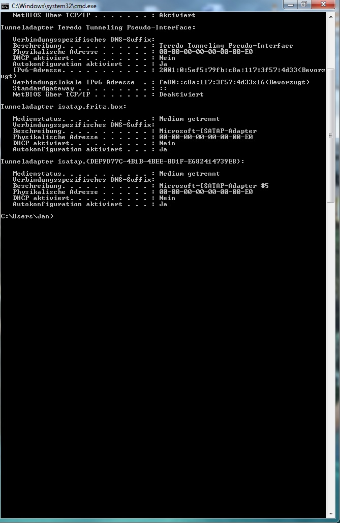

Der entscheidende Teil liegt leider außerhalb des Screenshots ;)
Bei einer festen IP darf DHCP nicht eingreifen - es wird immer die feste IP verwendet.
Wie außerhalb? Das war alles von der Konsole.
Oh...ok...oben fehlts;)
Sorry..
