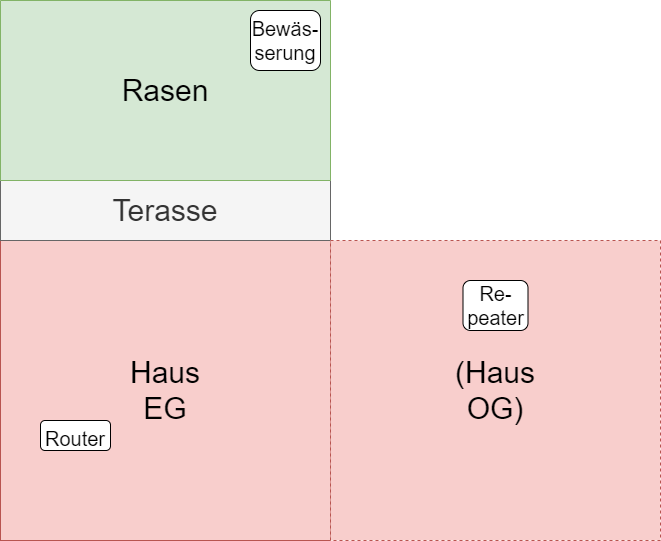

ich habe zu Hause eine FRITZ!Box 7590 AX. Leider reicht das WLAN-Signal nicht bis zum Garten, auch nicht mit einem FRITZ!Repeater 1200 AX direkt am Fenster.
Nun bin ich auf der Suche nach einem kompatiblen WLAN-Repeater für Outdoor, der sich auch ins Fritz-Mesh integrieren lässt. Im OG haben wir bereits einen Mesh-fähigen FRITZ!Repeater im Einsatz.
Da es beim Mesh keinen Standard gibt, bin ich bisher nicht fündig geworden.
Kann mir jemand etwas empfehlen? Das 2,4 GHz Netz ist völlig ausreichend.
Vielen Dank!

Wo willst Du den Repeater denn platzieren, wenn der Garten nicht versorgt ist? Kannst Du mal eine ungefähre Skizze des geplanten Aufbaus zeigen?

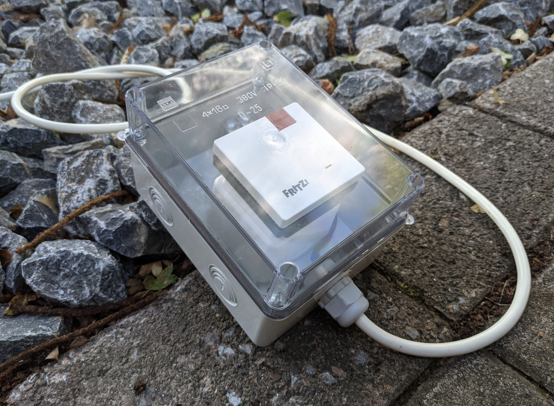

Wenn du Lust hast etwas zu basteln dann Kauf dir eine Elektroinstallationsbox und montier da drin eine Steckdose. Das Kabel nach draußen kann dann problemlos auf Schuko enden womit du die fertige wetterfeste Box in eine vorhandene Steckdose stecken kannst.
In der Box dann beispielsweise einen FRITZ!Repeater 600 einstecken.
Auf der Terrasse habe ich noch etwas Empfang, auf dem Rasen allerdings nicht mehr. Die automatische Bewässerung würde also nicht funktionieren. Auch nicht, wenn ich einen weiteren Repeater drinnen am Fenster platziere.

Reicht dein WLAN bis zu Outdoor Montageplatz des Repeaters und ist dort das Signal auch noch gut?
Den Outdoor-Repeater würde ich auf die Terrasse platzieren, dort kommt noch etwas Signal an.
Hat das schonmal jemand ausprobiert? Wie ist es im Sommer mit der Wärmeentwicklung? Und wird der Empfang durch die Elektrobox nicht geblockt?

Ich habe das selbst schon so gebaut. Der FRITZ!Repeater 600 hat eine Leistungsaufnahme von 2 Watt. Da wird also absolut nichts warm. Selbst ein größerer wie der 1200 AX sollte da aber auch kein Problem seien.
Ich würde die Box nicht in die Sonne legen ... und Kunststoff schirmt keine elektromagnetischen Wellen ab...
Sehr interessant! Welche Box hast du benutzt? Gibt es auch eine Box, die man direkt an eine Steckdose anschließen kann? Mit einer internen Steckdose sozusagen, an die ich dann den Repeater anschließe. So würden keine Kabel aus der Box schauen.
