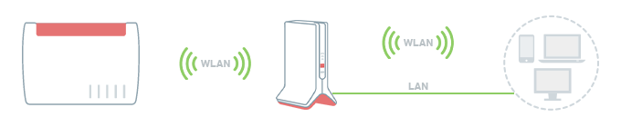

Methode Einfach: FritzRepeater 3000 hinstellen, NAS und Fernseher mit dem Repeater verbinden und den FireTV Stick mit dem WLAN in der Hoffnung, dass er den Repeater wählt. Dadurch sollten über die 1m Distanz selbst im WLAN genug Leistung ankommen. Allerdings weiß ich nicht ob der Repeater schlau genug ist, dass er die Daten vom NAS direkt an den TV switcht, oder ob das nicht doch alles irgendwie über die FritzBox läuft.

Methode Einfach sollte m.E.n leider so nicht klappen, denn in der Konfiguration arbeitet der Repeater als Lan-Brücke. Er arbeitet also nicht als Repeater für den Fire TV Stick.
Was du scheinbar willst ist ein Repeater der zeitgleich als Lanbrücke agiert.
Ob AVM sowas kann, weiß ich nicht.
Bei AVM geht glaub ich entweder oder, aber nicht beides.
Edit: sollte doch gehen !
https://avm.de/service/fritzwlan/fr...epeater-per-WLAN-mit-der-FRITZ-Box-verbinden/
Daher würde ich einen AVM Repeater 3000 als WLAN Brücke konfigurieren, daran NAS und TV anschließen.
Ich vermute dass die 2 LAN Ports am Repeater einen Miniswitch darstellen, sodass der TV ohne Umwege über die WLAN Strecke auf das NAS zugreifen kann.

Du meinst den Repeater 3000 in der Nähe zum Fernseher stellen, NAS und TV an den Repeater, und der fire TV Stick verbindet sich auch noch mit dem Repeater aber per WLAN, und der Repeater verbindet sich mit dem Router per WLAN?
Das funktioniert wunderbar, haben hier im Kinderzimmer auch ein Repeater 3000 und die haben quasi ein eigenes Netzwerk, mit Anbindung an den Router, von LAN zu LAN schafft der 3000er ~900mbit/s.
musst dafür nur im Router Kanal 100 einstellen, damit du die beste Geschwindigkeit zum Repeater hast, und damit du auch für die clients mu-mimo hast, denn nur 2x2 5ghz (ab Kanal 36) hat mu-mimo, der 4x4 5ghz (ab Kanal 100) ist nämlich für den Uplink zum Router, darum hat man sich dort mu-mimo gespart, so fährt man mit dem Teil optimale Ergebnisse! ;)
