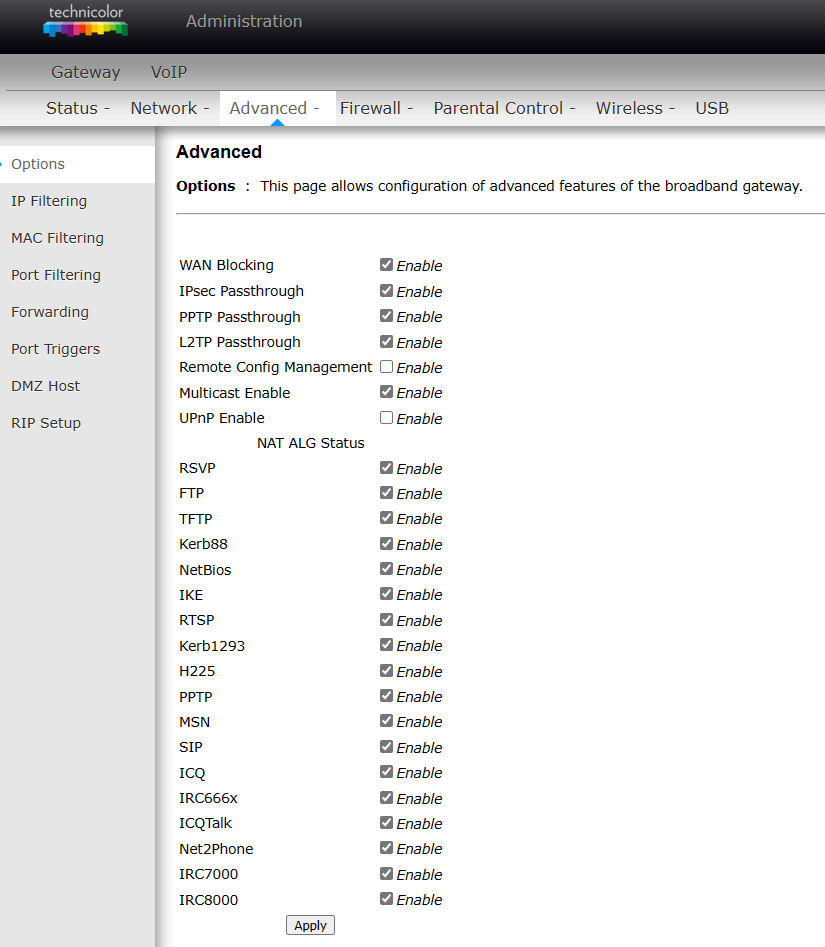

An welchen Einstellungen des Technicolor Modems könnte das liegen? Da gibt es unzählige wie z.B. im Screenshot....
Das sind die einzelnen Application-Layer-Gateways. Unwahrscheinlich, dass die bei einer Webseite reingrätschen. Was Du machen könntest, wäre probeweise einen alternativen DNS-Anbieter in einem der Computer zu hinterlegen. Cloudflare hat ein nettes Tool für Windows … klappt die Webseite Deines Smart-Meter dann?

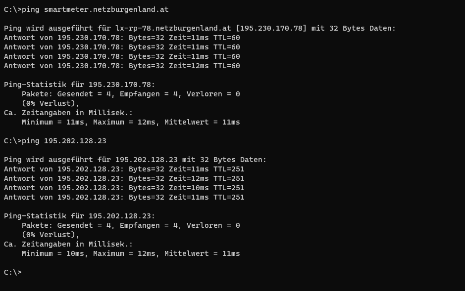

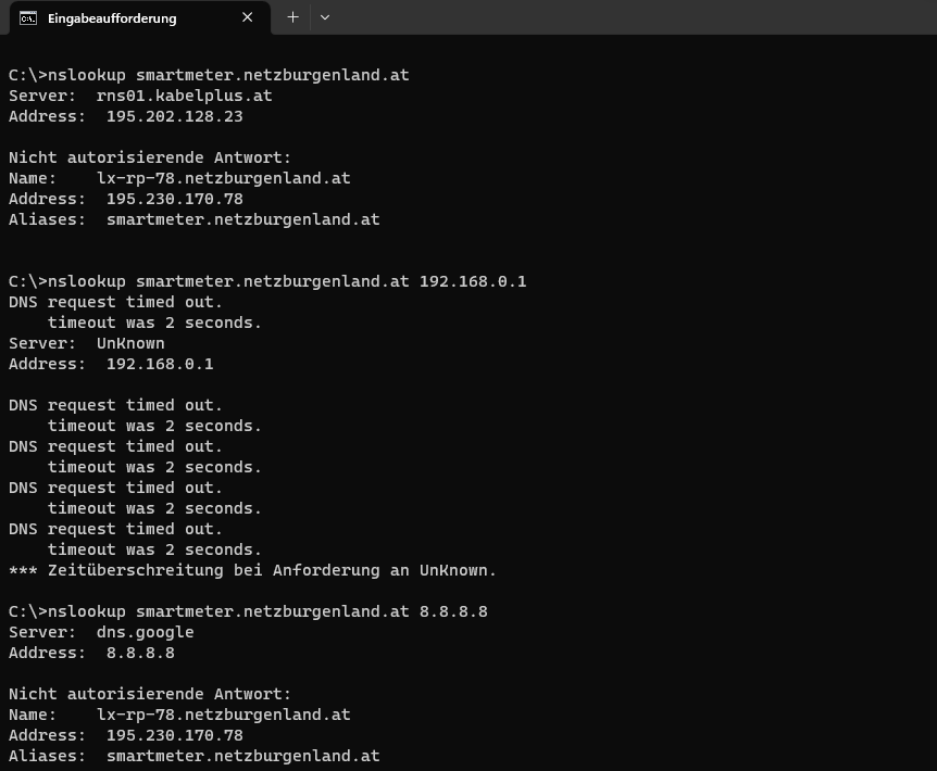

Bevor du dir weitere Seiteneffekte ins Boot holst: Stell den DNS-Server des PCs bitte wieder auf Standard zurück. Man kann den DNS auch direkt testen, ohne etwas an den Einstellungen ändern zu müssen.
Start --> cmd
--> nslookup hier.die.domain.des.stromanbieters
--> nslookup hier.die.domain.des.stromanbieters hier.die.router.ip
--> nslookup hier.die.domain.des.stromanbieters 8.8.8.8
--> ping hier.die.domain.des.stromanbieters
--> ping hier.die.ip.des.stromanbieters
Die "hier..." Teile bitte lesen, verstehen und entsprechend ersetzen. Ich sag das lieber, weil es bei weitem nicht das erste Mal wäre, dass das 1:1 abgetippt wird ;)
http:// dabei bitte weglassen, also nur zB computerbase.de
Sollte einer der nslookups erfolgreich sein und eine IP-Adresse ausspucken, kannst du diese mit dem letzten Ping testen falls der Ping davor mit der Domain fehlschlägt.

Bitte noch ergänzend ipconfig /all anfügen. Es ist ungewöhnlich, dass der Router nicht auf DNS reagiert und deutet tendenziell eher auf einen Irrtum bei der IP-Adresse hin.

Wie kommst du da darauf? Ich habe alles auf automatisch zuweisen eingestellt. Also den Netzwerkadapter in Windows und auch im Router.
DNS und IP scheinen zu klappen. Jetzt wären die nächsten Ebenen zu prüfen, also TCP, TLS und HTTP. Bitte installiere auf einem Computer die App Wireshark, starte sie mit den nötigen Rechten, z. B. als Administrator. Und öffne dann im die Webseite Deines Stromanbieters. Irgendwas auffälliges wie „Bad Certificate“ oder so?
