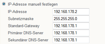

Du meinst Subnetzmaske? Ich kenne mich da nicht so aus. Wenn ich es aber richtig abgelesen habe:
1. Subnetzmaske der Basis ist 255.255.255.0
2. Repeater siehe Anlage (ich denke es ist auch die 255.255.255.0)

Aufgrund des Bildes gehe ich mal davon aus das die 192.168.178.1 die Fritzbox 7050 ist ?
Wenn das Notebook vom Repeater und der Fritzbox 7050 aus geht stimmt etwas mit den Einstellungen der Kamera nicht.
Ist die IP der Kamera 192.168.178.*** ?
Und die Portfreigabe verweist dann auf die IP ?
Richtig
FB7050 (Basis)= 192.168.178.1
FB7240(Repeater)= 192.168.178.2
IP Cam= 192.168.178.75
Portfreigabe verweist auf 192.168.178.75 Aber das habe ich nur in der Basis und nicht in den Repeater eingestellt
